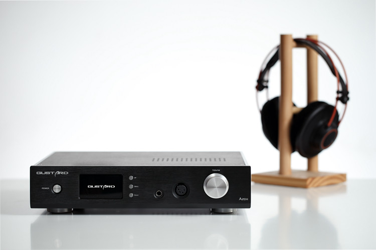

 Однако если неймется , то в заявленный ценник , если не рассматривать бу, входит так же Gustard A20H.
https://forum.doctorhead.ru/forums/topic/33385-gustard-a20h/page/3/
Gustard A20H AK4497EQ
Отличный образец от инженеров из КНР. Содержит неплохой усилитель для наушников. Хорошая реализация потенциала AK4497EQ. Очень мелодичный аппарат как в DSD так и в PCM.
SE - 1230 мВт на 64 Ом.
https://www.audiosciencereview.com/forum/index.php?threads/review-and-measurements-of-gustard-a20h-dac-amp.5657/
Сам не слышал так что утверждать ничего не буду.
Во всяком случае технически там много что интересного напихано, типа релейного РГ???, 2 Тора по 50 Вт.
