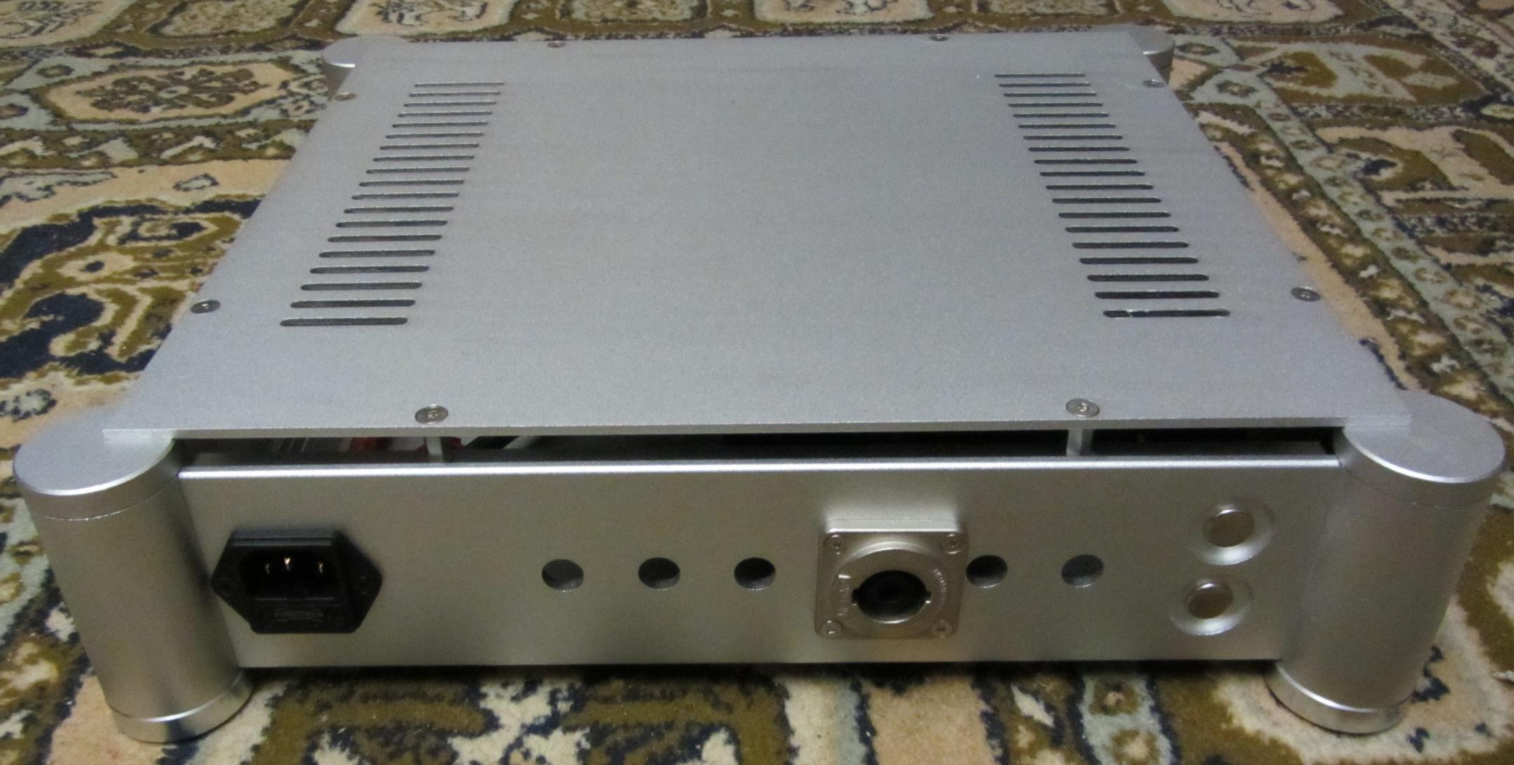

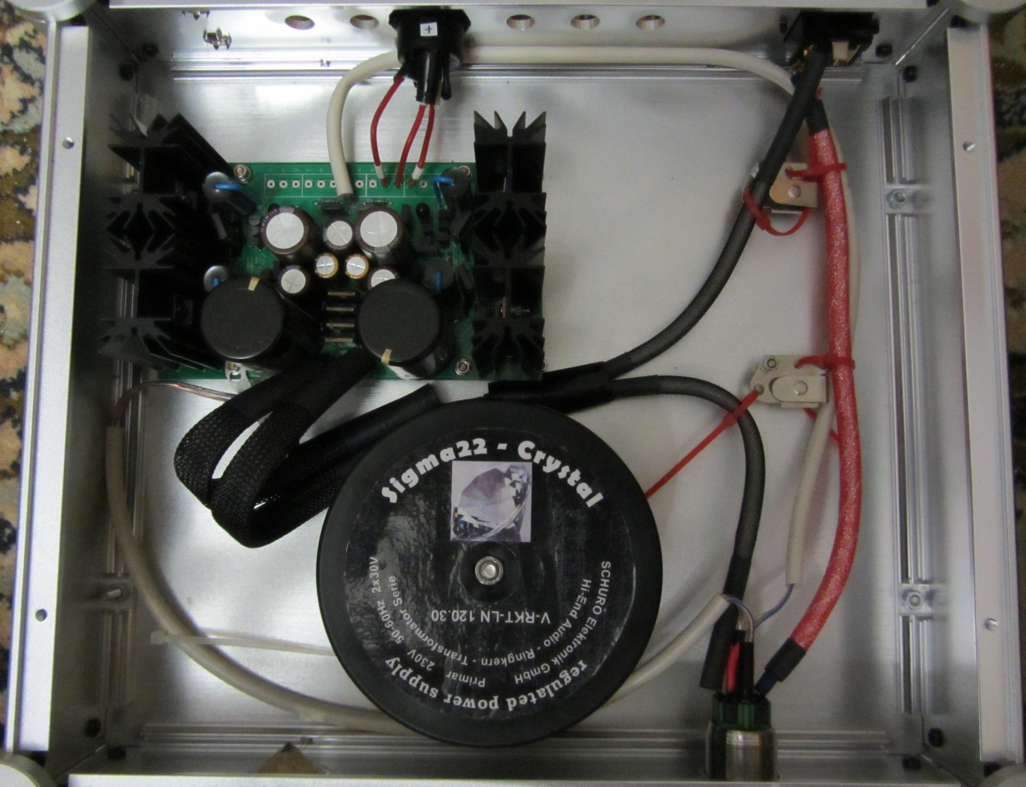

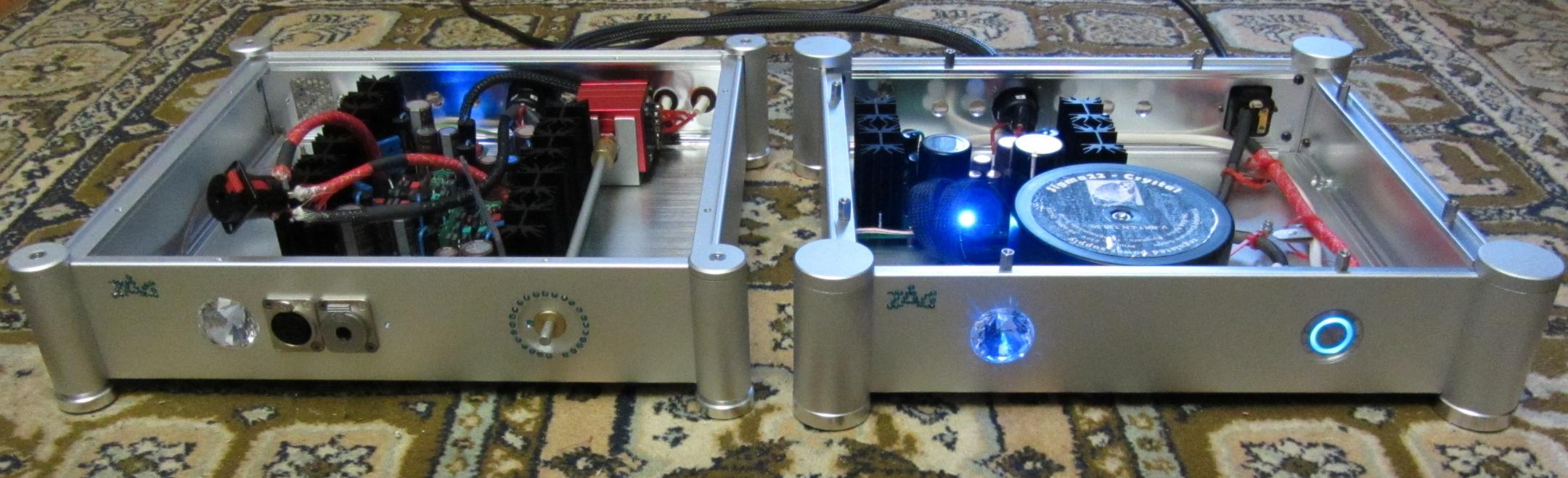

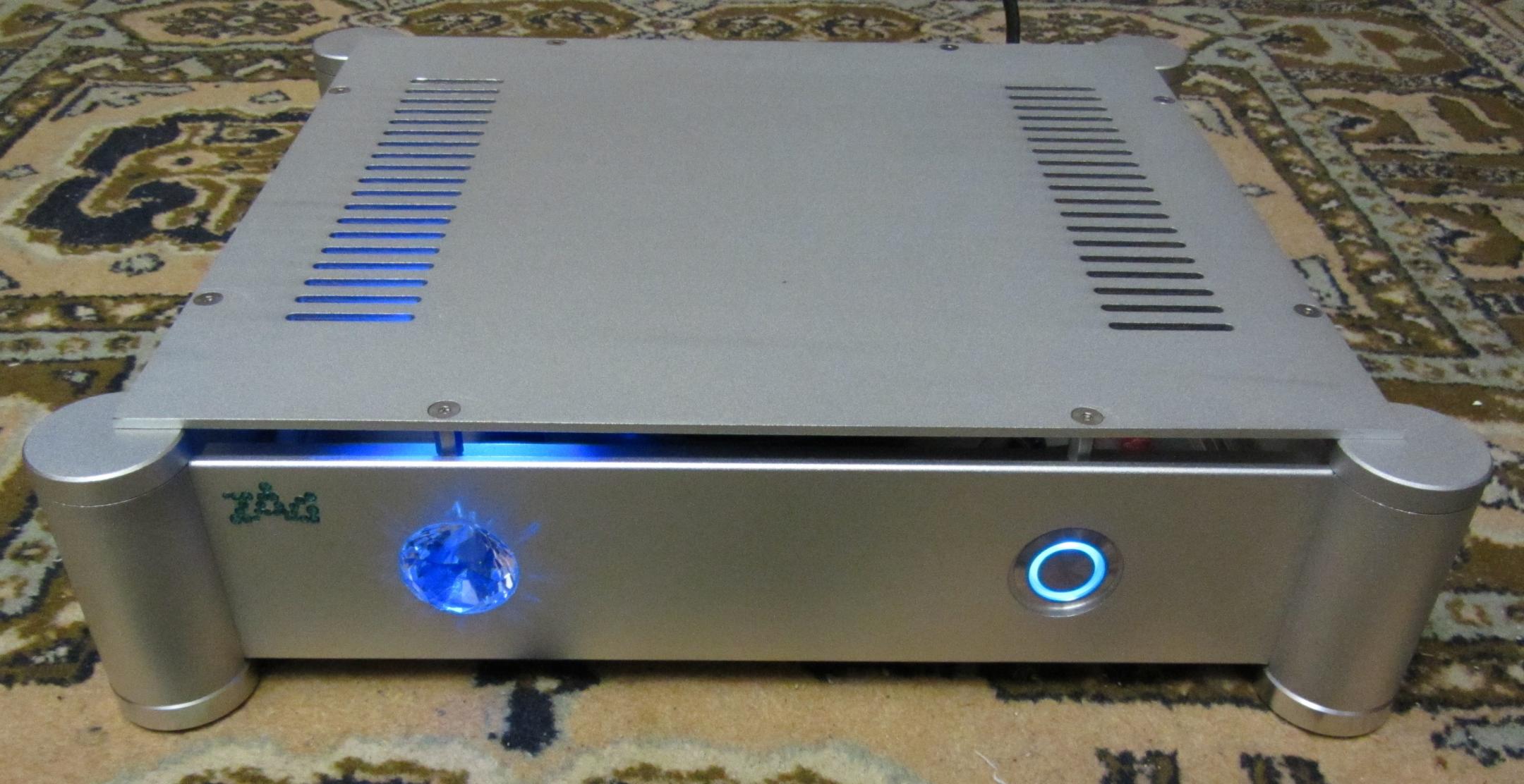

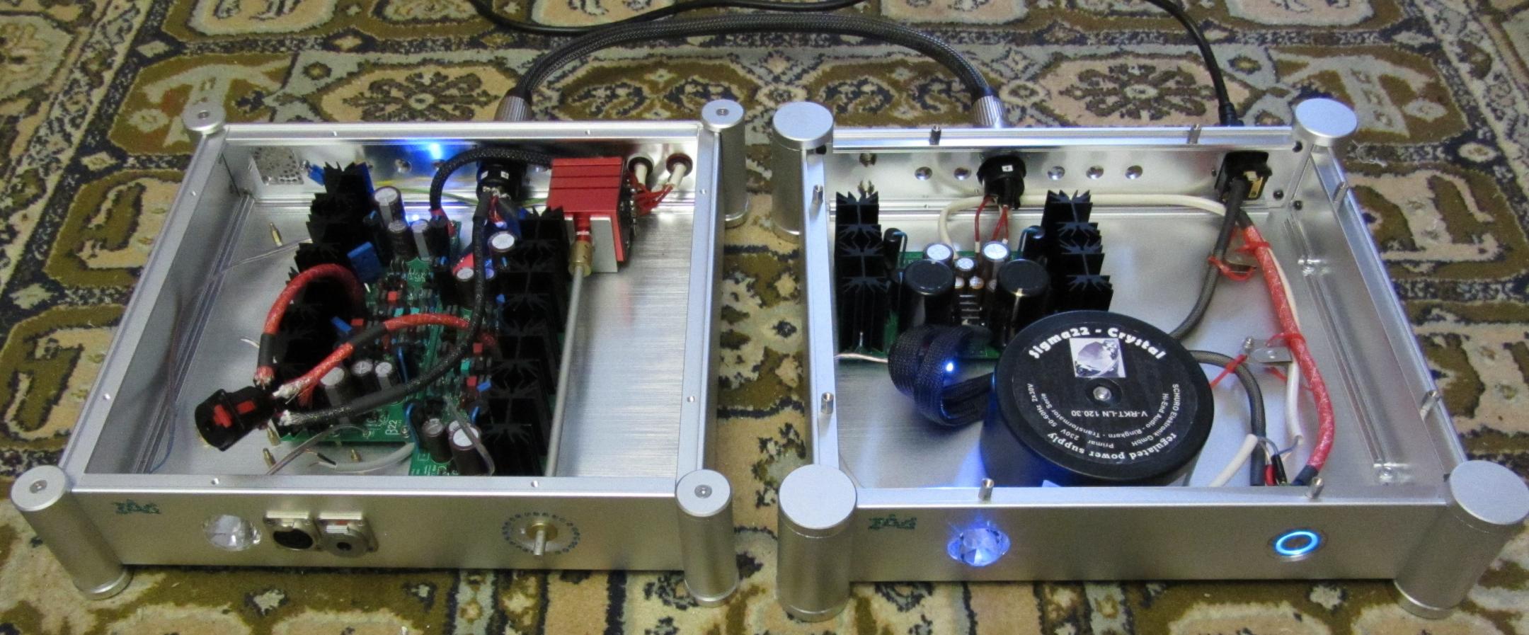

Постепенно заканчиваю свою сборку Beta22 Crystal, полностью смонтировал БП Sigma22 Crystal (осталось дооформить лицевую панель), и сегодня, впервые, подключил к нему основной блок Беты (ранее запитывалось от другого блока), да и сама часть блока Beta Crystal перекочевала в свой корпус и как я ранее говорил, полностью на паяных соединениях (никаких штекеров, единственные штекерные соединения это, сетевой терминал и межблочное соединение питания), «геморрой» делать полностью паяное соединении ещё тот (после того, как сам повозишься с этим, начинаешь понимать, почему массовые производители этим не занимаются), но оно того стоило. Так вот, сегодня, загнал платы Беты в корпус (пока не стал устанавливать и подключать блок защиты Epsilon12 и подключать к основным наушниковым терминалам, позже), заново произвёл все настройки и теперь сигнальный тракт, наконец-то получил полностью путь на фольговых резисторах, включая сигнальные потенциометра Khozmo (который, тоже впервые подключён к Бете, ранее не пробовал).
Сделал первое, контрольное включение, как обычно с наушниками Ritmix-508, честно говоря, я даже не ожидал, такие 508-е я ещё не слышал, словно другой класс наушников из гораздо более дорогого сегмента, все их косяки куда-то словно «испарились», но задерживаться не стал и подключил свои HD-650-е, и теперь погрузился в прослушивание альбома Lazy - Floyd: A Chillout Experience (2006). Сейчас, впервые, подключил усилитель не через комп. сетевик, а через свой Nanotec на Oyaide-х, а сигнальный кабель через терминалы RCA Furutech FP-901(G). Первое впечатление от прослушивания, по сравнению с того момента, когда я слушал ещё макет (на временных подключениях – комп. сетевиек, потенциометр DACT и пр.), звук стал ещё заметно лучше и даже более «теплее» (но надо ещё другие записи послушать, чтобы в этом удостоверится полностью). И самое главное, что для себя сделал вывод, что этот усилитель совершенно не надо прогревать, для того чтобы сразу получать удовольствие от прослушивания, включил и всё…, больше не о чём не думаешь, только слушаешь музыку и получаешь наслаждение. Хоть это и Бета22 (всё таже схема), но со звуком классической Беты, практически не имеет ничего общего по звучанию, словно класс усилителя значительно повысился. Пока всё, завершающая сборка продолжается….
