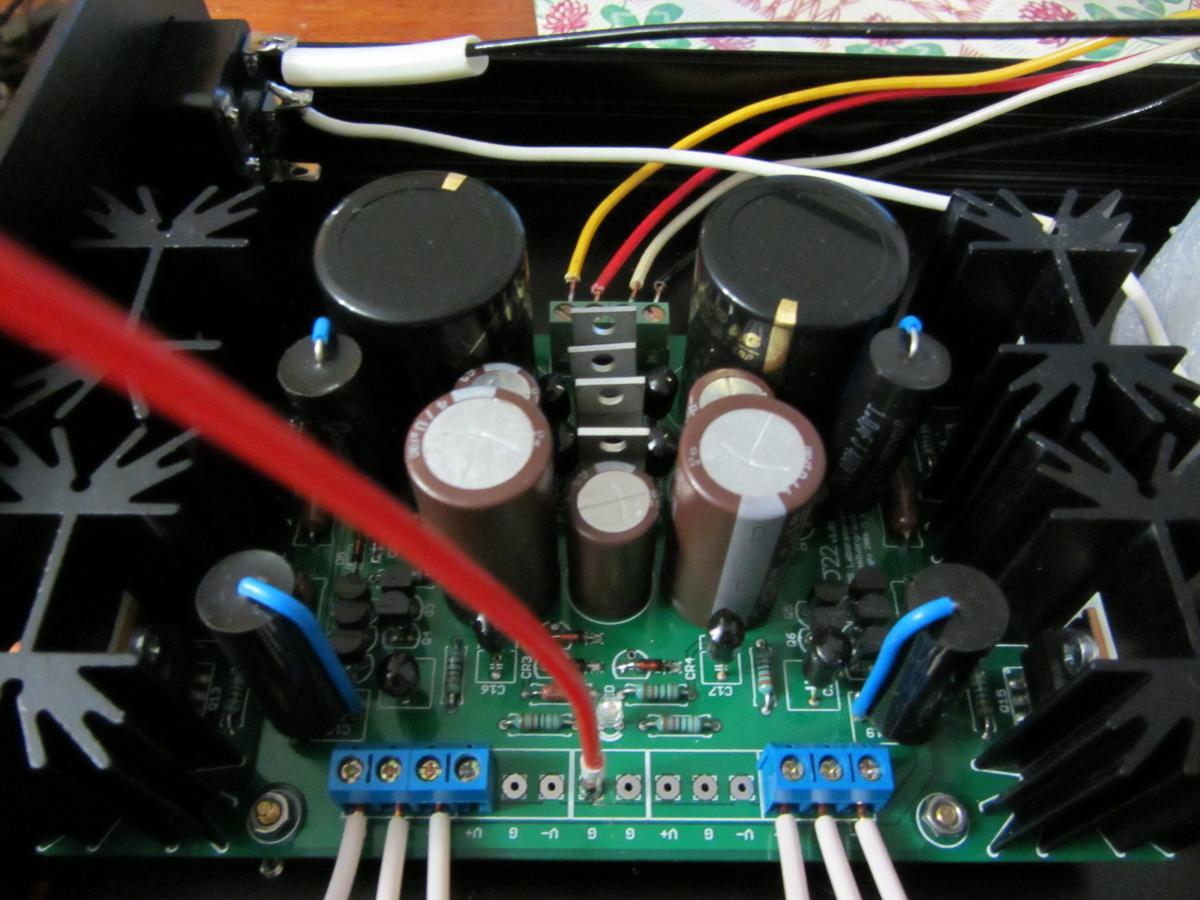

Использование в питающем блоке Sigma22 в место стандартных ёмкостей с номиналом 4700мкФ, электролитов, ёмкостью 10000мкФ (об этом уже велась речь ранее, решил сам проверить).
Впечатления могут быть не совсем корректные, т.к. между подключениями разных Сигм проходит время и «звучание» одной надо держать в голове. Но всё же, мои впечатления таковы, ожидая ещё большую прибавку баса (что мне вообщем-то было уже не надо), я подключил данную Sigma22 к классическим сборкам Беты, послушал, и по первым впечатлениям, я и не получил никакого прибавления в НЧ спектре, разве, может показалось, бас стал более чётче но в количестве прибавки особо не заметно. Но изменения произошли в другой области, прибавка произошла (там, где не ожидал) в области ВЧ, не очень сильно, но звук стал более сбалансированным по частотному диапазону. Ну, вот по этому вопросу вроде и всё выяснил. Возможно при использовании других наушников, ЦАПов, обвязки и пр. впечатления могут меняться, но на том тракте, что я имею сейчас мои впечатления таковы. И увеличение ёмкости в питании пошло на пользу данной классической сборке усилителя.
Пишу в вдогонку, всё ещё продолжаю слушать, и всё-таки изменения коснулись НЧ спектра, или, скорее всего, всего спектра. Слушаю сейчас альбом итальянской симфо группы Poemisia – La Danza degli Spiriti (2013) и не припомню, что, вчера слушая его на другом питании Sigma22, бас и вокал вокалистки так сильно глубоко «долбили по мозгам», мне этот результат нравиться (этого я и хотел добиться), можно теперь и не на очень высокой громкости с большим удовольствием слушать альбомы.
В выходные, возможно, подключу и эксклюзивные сборки, лишь бы заиграли, постучу по дереву.

Сегодня продолжил прослушку классической сборки Беты с питанием от Сигмы, где установлены электролиты ёмкостью по 10000мкФ. (вместо 4700мкФ.), либо мне кажется, или так и есть на самом деле, но это увеличение ёмкости пошло на пользу усилителю, звук стал более сбалансированным по всему частотному спектру, и бас уже не так сильно превалирует над (усилитель стал не так сильно «притемнён») остальным. А вот стал ли бас лучше, пока затрудняюсь сказать точно, но не хуже, может даже качественнее. Вот слушаю записи, те, что слушал с предыдущей Сигмой и как-то звук мне больше нравиться, даже не знаю, что и описывать, вроде то, что написал выше, и повлияло на общую картинку, так что с увеличением ёмкости здесь только в плюс, этот вопрос для себя я на этом закрываю.
p.s. Скажу только, что эти две сборки Sigma22 собраны не совсем на классической сборке, здесь и резисторы Takman, Mills, конденсаторы Jantzen, Amtrans, электролиты Mundorf. Следующая (и окончательная для моей основной версии Беты) сборка Sigma22 будет ещё на более эксклюзивных компонентах, чем эта, да ещё на новой версии платы Сигмы, ну об этом потом.

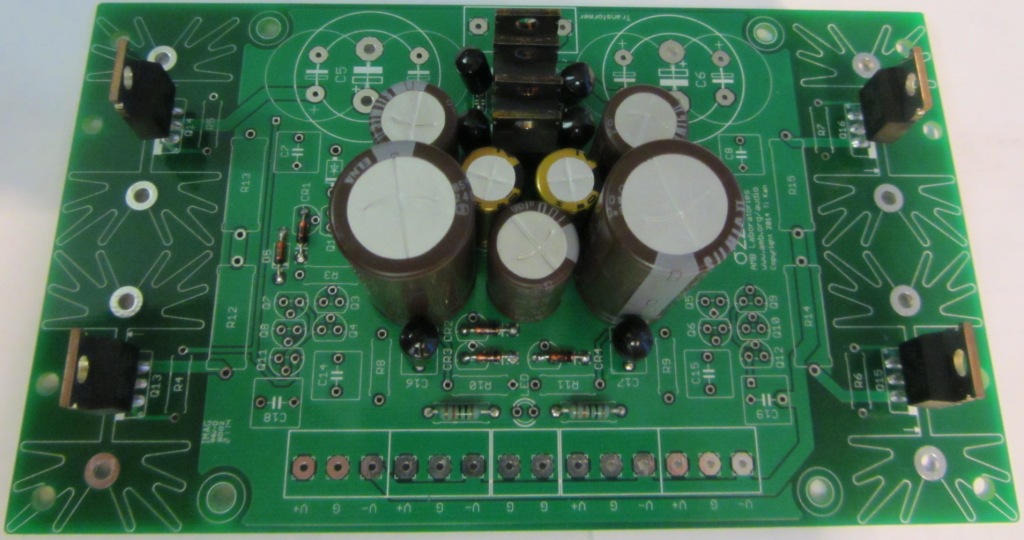

А зачем в сигму ставите Muze KZ и Silmic 2?
У них слабые электрические характеристики и срок жизни. Они хороши в качестве проходных сигнальных конденсаторов, но для линейного источника питания...
Плюс не лезут по фут-принту платы.
Почему не лезут, лезут нормально. Muse были в наборах, Silmic мне самому нравяться, тем более стоят не дорого, а что касается жизни, посмотрим, заменить никогда не поздно.

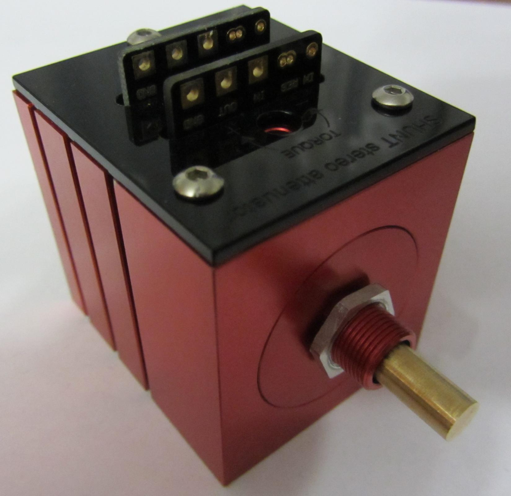

Пришёл новый потенциометр Khozmo и пара резисторов Vishay Z-Foil к нему, для моей не балансной Beta22 Crystal, подобный я уже поставил на усилитель Panda RoyalGlass, единственное, чего не ожидал, что их собирают немного по разному, но нигде об этом не указывают (может, кому полезно будет). По фото видно, что они немного внешне отличаются спереди, и вроде на новом выходной вал короче. И раньше, с боку, было 4-отверстия с резьбой, на корпусе, что помогло мне с их помощью установить потенциометр в Панду, в данной версии этого потенциометра их нет.

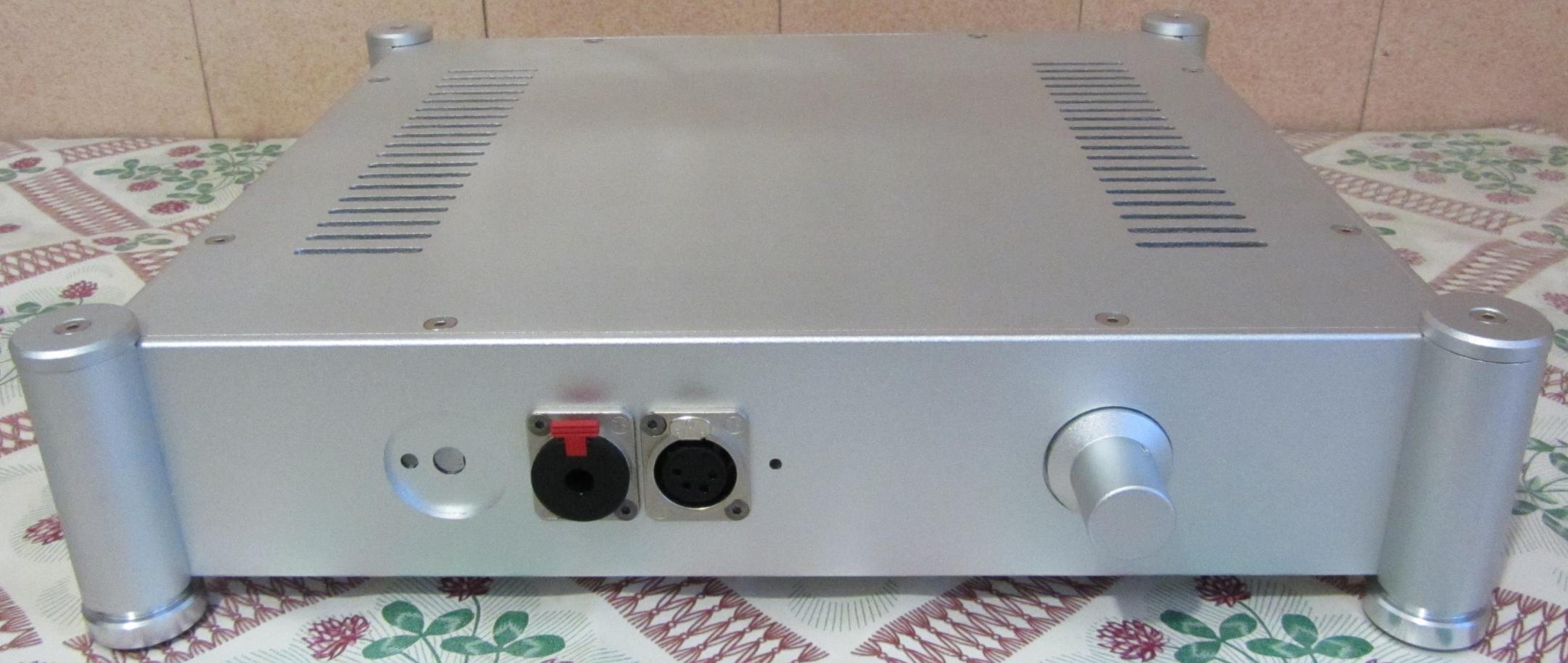

Последние два дня, был занят сборкой корпусов Беты и Сигмы (сверление, крепёж, установка потенциометра и пр.), много же на это время уходит. Весь крепёж будет на болтах под шестигранник, никаких под отвёртку, это придаёт более привлекательный внешний вид усилителя. Вот несколько рабочих фото сборки корпуса Беты.
Почти все компоненты, из которых собраны сборки Беты – не магнитятся (все транзисторы, резисторы, конденсаторы), специально искал такие компоненты. Так же нашёл, а потом и скупил всю оставшуюся партию, транзисторов IRFZ24N, которые при подборе в пары с IRF9Z34N имеют погрешность отбора, по методике Ти Кана – в 0.03V (при рекомендуемых допусках - match these for Vgs within 0.3V), а здесь почти ноль, очень близкие значения (первый раз встретился с такими точными показаниями, при подборе данных транзисторов, кто их подбирал, поймёт о чём я). Сейчас, в отличие от прошлого макета Беты-Кристал, собраны совершенно новые платы, где опробуется весь сигнальный тракт, построенный на фольговых резисторах (раньше было не полностью), ну и впервые с потенциометром Khozmo (ранее, только с DACT) и активной землёй, а так же с защитой наушников Е12, посмотрим, что получится.

На передней панели, ещё, будет вмонтирован кристал (возможно с подсветкой) с левой стороны, где на фото не задействованный паз, пока подбираю кристалы и его цвет, вот один из них. Так же ручка регулятора громкости тоже будет другая, точённая цельно металлическая (аллюминий), всё в пути.

А идея с кристаллом очень интересна, название не написать, а "вмонтировать"! (Beta Crystal) Но вот как в готовом виде выглядеть будет... ну со временем и это (надеюсь) увидим!
Эта идея возникла, когда думал, чем заделать не используемые заводские отверстия на лицевых панелях Беты и Сигмы. У Беты одно стандартно ушло по крутилку громкости, а второе осталась. Вот и думал, толи фальш ручку установить, толи красивую заглушку (под золото), но тут в голову пришло, а почему бы не поставит камень, хорошо будет ассоциироваться с моим названием Бета Кристал, на этом и остановился. Пара пластиковых камней приходило, но пока не понравился не цвет не форма кристала, жду другие цвета, и взял на пробу, то что на фото выше, кристал из хрусталя (если не обманывают), придут буду прикидывать, или дальше продолжу поиск. Надписи тоже в плане, если получится (может и не буду делать), хочу табличку под золото, на подобии, как у Luxman. Терминалы RCA на задней панели пока будут временные - Neutrik, дождусь сезона скидок, и заменю на вехние Furutech (золото, родий, пока не определился).

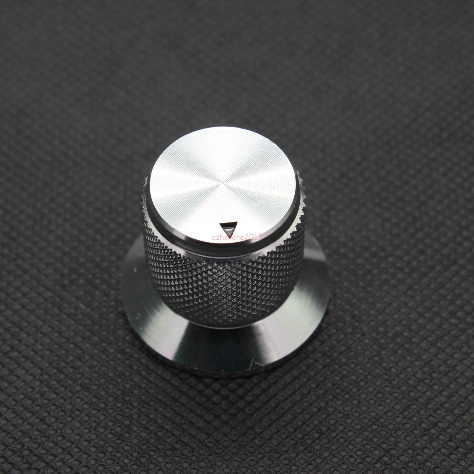

А где такую ручку громкости взять?

Но я вот сейчас слушаю макет классической сборки Беты с потенциометром DACT, но что-то так сильно тянет на мою сборку Бета Кристал, совсем другой звук, такой, что после него, уже классическая сборка начинает и не нравиться (это я уже от раннего сравнительного впечатления двух сборок). Всё не дождусь, когда буду делать запуск Кристала, а то те предварительные его сборки, что я слушал ранее, я разобрал, и пока всё сужу только по памяти.
Брал на самом известном ресурсе (который нельзя произносить на форуме, табу ДХ), но думаю понятно.
