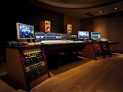

Временно отсутствовал, поэтому отвечаю с некоторым опозданием.
В результате выносим независимый, но почему-то общий вердикт: HD800 с HP4 звучит достовернее, чем HD800 с Dark Star на второй половине субконтроктавы и контроктаве за счет более адекватных обертонов.
Наличие обертонов в субконтроктаве предполагает наличие основных тонов, как минимум, на октаву ниже.
Но ниже субконтроктавы ничего не бывает.
Вам либо всё показалось, либо есть проблемы в аппаратуре Вашего тракта.
Этот эксперимент может повторить каждый. Где мы неправы, в свете ваших утверждений, что бас у транзистора лучше, чем у лампы?
Вы неправы в том, что не представили результатов измерений. Без измерений ничего доказать невозможно.
Но Вы не расстраивайтесь, ведь далеко не каждый может выполнить такие измерения.
Специалисты давным давно провели необходимые эксперименты и всё тщательно измеряли.
В итоге определены эталонные тракты, на которых проводится мониторинг фонограмм.
В прикреплённом изображении приведён пример такого тракта.
Применяемая для мониторинга аппаратура варьируется, но ламп там нет в принципе.
P.S. Для адекватной ловли обертонов нужно иметь звуковой тракт как при мониторинге.
Для прослушивания моей любимой музыки я именно так и поступил.
В наушниках никакой сигнал не вычитается, сумматора нет.
Сумматор – это обычный резистор. У наушников это катушка.
С помощью осциллографа в этом можно убедиться визуально, амплитуда сигнала увеличивается в 2 раза,
чётные гармоники и синфазные наводки уменьшаются либо исчезают вовсе в случае идеальной балансировки плечей усилителя.
Но в принципе результат хорошо слышен ушами – мощность возрастает в 4 раза.
