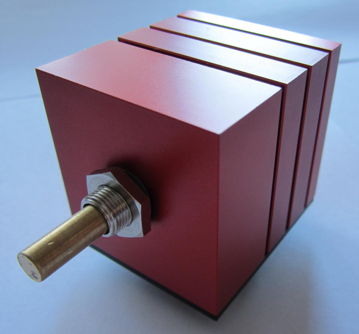

К примеру, в качестве регулятора громкости у меня стоит 48-ступенчатый Khozmo.
Этот цилиндр на фото, это Khozmo?
Да.
Да.
Необычно, они сейчас такие ещё делают, и какие резисторы в нём применены? У меня Khozmo стандартной, кубической формы.
