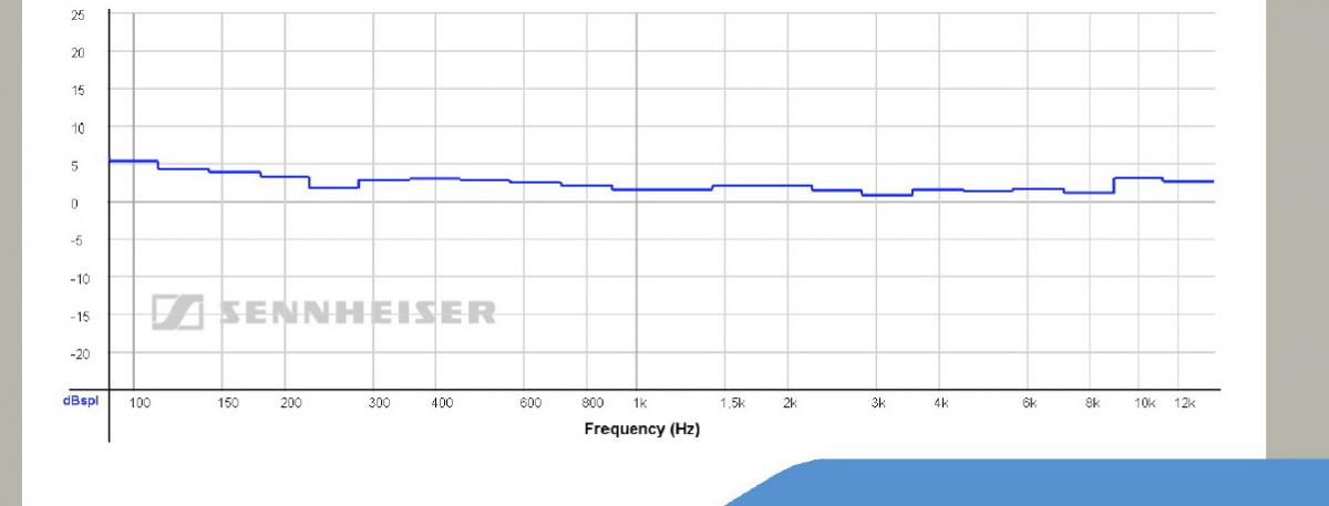

Есть существенные отличия от текущих?
, В смысле серийник 2013 или год выпуска 2013?
Вот АЧХ моих 22ХХХ (свежачок):

Собственно, вот:
post-1815-0-05044700-1370937397.txt
Собственно, вот:
Такое чувство, что это непрогретый экземпляр. Прямо из коробки так и звучали. Потом ВЧ очень сильно снизились и стали похожи как на официальном графике выложенном ранее.
И еще, эти официальные графики от сенхов очень похожи все, у меня такое чувство что они там рандомно +/-1 дБ добавляют.

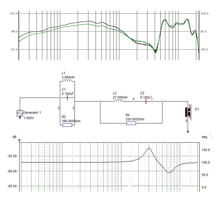

и так дорогие друзья
сообщаю, что я после более чем годовых мучений с кривой АЧХ HD800 таки дожал тему
у HD800 три проблемы
конечно они отличаются от партии к партии, но совсем немного, можно смело игнорировать, т.к. проблемы обусловлены геометрией и материалом мембраны, и ничо не сделать
1. Выпердыш АЧХ с центром 6.5 кгц. - параметрический резонанс мембраны, хорошо известное и изученное явление,
он не только влияет на АЧХ, но еще и дает длиннющие хвосты CSD, и шлейф пиков после себя с хвостами CSD, ну и конечно гармоники низших порядков на соответствующих частотах, но щас не об этом.
Кто то называет этот выпердыш яркостью, но 6.5 кгц, это практически конец верхней середины, я бы назвал это не "яркостью" а серьезными проблемами с АЧХ.
2. По закону природы, перед главным выпердышем находится сильный провал с центром на 3.5 кгц.
Это тоже сильно мешает слушать вокал.
Кароче у HD800 конкретные проблемы с "тембрами".
3. Если по чеснаку, то приподнятый мидбас тоже присутствует.
Резонансная частота подвижной системы, в обьеме чашек, приходится на 100гц, что хорошо видно на импедансе.
И от всех этих проблем HD800 спасает мой фильтр.
Включая третью проблему !
Потому, что увеличение сопротивления наклоняет АЧХ вверх, и мидбас начинает меньше выпердывать.
Можно поспорить, что при электическом раздемпфировании драйвера горб на мидбасе станет сильнее, но по факту, теперь, эти наушники можно слушать !
Стоковые с выпердышем на 6.5 кгц. я слушать без эквалайзера не мог вообще.
Дальше, имея Этимотики, я понял, что провал на 3.5 меня тоже не устраивает, и сделал вторую часть фильтра, убирающую провал.
В силу схемотехники, провал можно убрать, только опустив все остальное через резистор, в результате АЧХ наклонилась вверх и давящий мидбас тоже ушел.
Теперь мои HD800 это монстры !
У меня нет желания их менять на всякие LCD, HE, и стаксы.
Попробуй и ты !
L2 не более 20 ом, но 27 мгн - надо мотать самому имея LC-метр или расчитывая прогой coilcalc, и проверять правильность резонанса с емкостью на генераторе
L1 не более 2 ом, и эту катуху желательно покупать на madisound.com из нормального бехкислородного провода.
С1 для успокоения можно поставить WIMA
С2 обычный пленочный film
Изменено пользователем ss8545
@ss8545, а какой Q на этих частотах нужен? Интересно на Амарре подобрать фильтр и попробовать.
