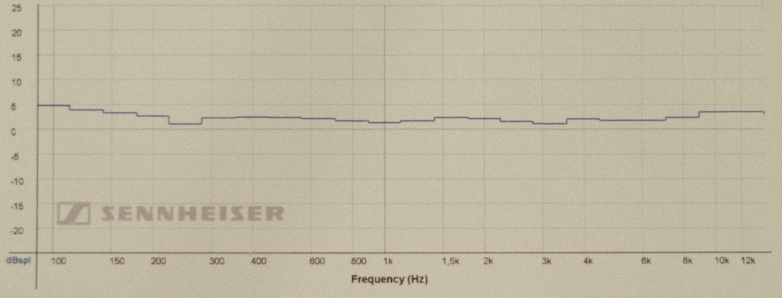

Собственно, вот:
Надо звать Виктора, он вангует по графикам :D)
immozart
а много ли вообще можно понять по настолько сглаженному графику?
его будто русские разгильдяи, а не немецкие педанты делали
PC -> jplay.eu -> Adnaco S3B -> Berkeley Audio USB -> NAD M51 -> Auralic Taurus -> W3000ANV, Hifiman HE-560, Sennheiser HD 800
immozart
Немецкие педанты думали об одном, сделать график как можно глаже с виду ;)
покойный Рауль Санчес именовал такие графики "наскальными рисунками"

А мне письмом с графиком еще не пришло, хотя я зарегистрировал наушники на сайте Sennheiser как только их купил, 11.12.2012.
Пришло только письмо с подтверждением регистрации.
Может, я купил подделку, поэтому они и молчат? :think:
