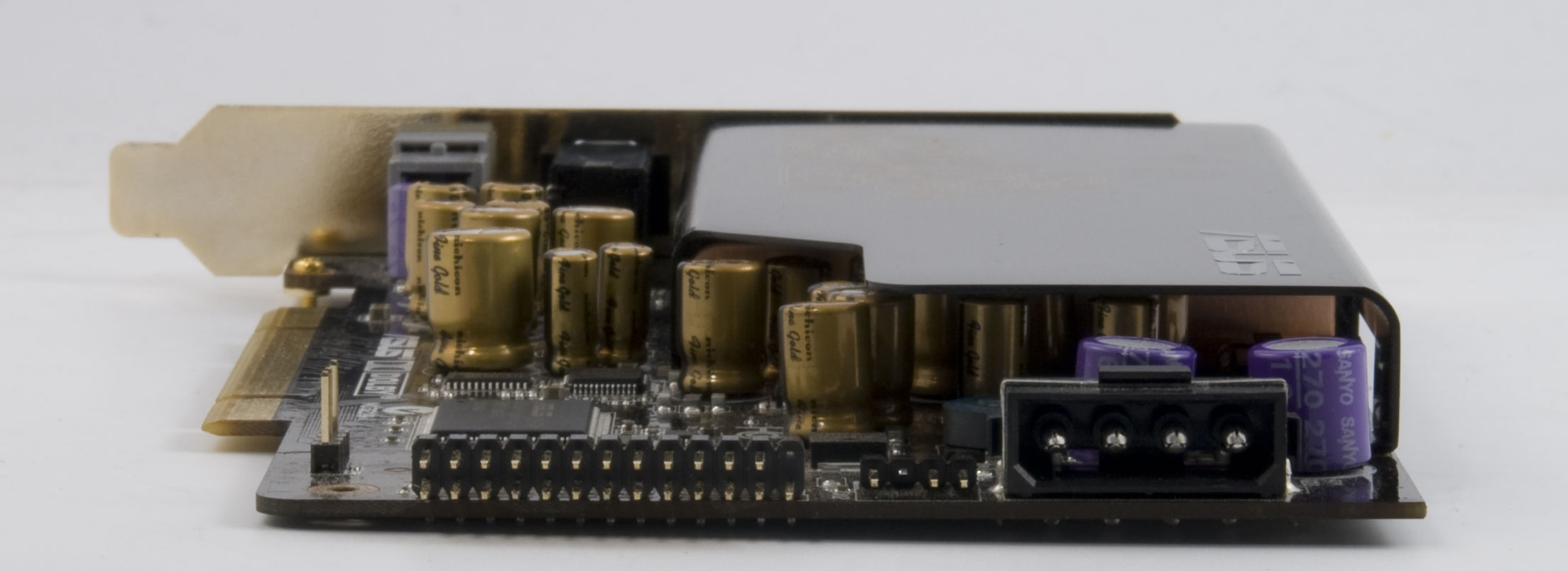

И третье, объясните мне, где на моей материнке находится молекс разъм о_О я так и не нашел :(
Может от того, что их там нет? :D Такой разъем есть у БП и жетально, чтобы была выделенная линия 12V для звуковой. Но с таким БП это невозможно, мощности то хватит, но вот, то что на нем будут сидеть еще винты и т.п. фигня это плохо, могут быть щелчки и писки.
незнаю я, есть ли они там или нет.. этот разъем находится на материнской плате или на самом БП ?

На счет молекса все равно не понял))
Это молекс. Можете вставлять любой, но лучше отдельный, на котором не будут висеть DVD-ROM, жёсткий диск и т.п. Но я разницы не заметил, что с винтами на питании, что без них, измерения одинаковые. :)

аааа... погодите, я кажется врубился :) Вот эту белую штучку,молекс, нужно вставлять в звуковую карту ?
Да ее и нужно. :) Так же как в винчестеры или двд.

ааа... а я думал наоборот - эта фигня идет от самой ЗК и ее нужно втыкать в материнку или в БП :) вот это я б-б-баран :)

http://doctorhead.ru/images/misc/review ... /rearb.jpg
вот в эту длинную черную штучку справа вставляется, я так понял ?

Именно в нее :)
