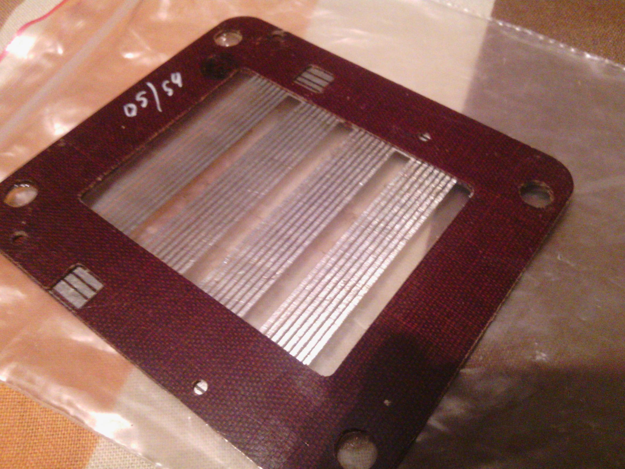

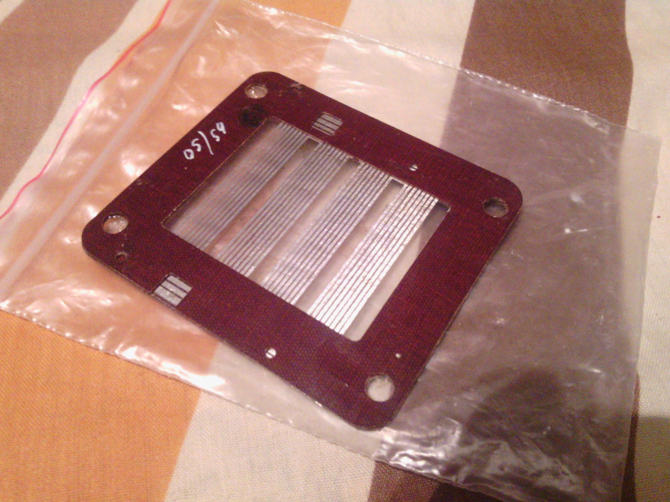

Да потому, что в этих наушниках от семёрок только мембрана, та самая, под номером 6
Все остальное-совершенно новое. Новая магнитная система, новые неодимовые магниты, новый алюминиевый корпус из ДТ16, новые чашки из венге и оголовье из карбона.

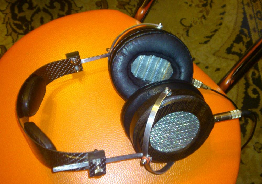

Внешне наушники выглядят просто шикарно

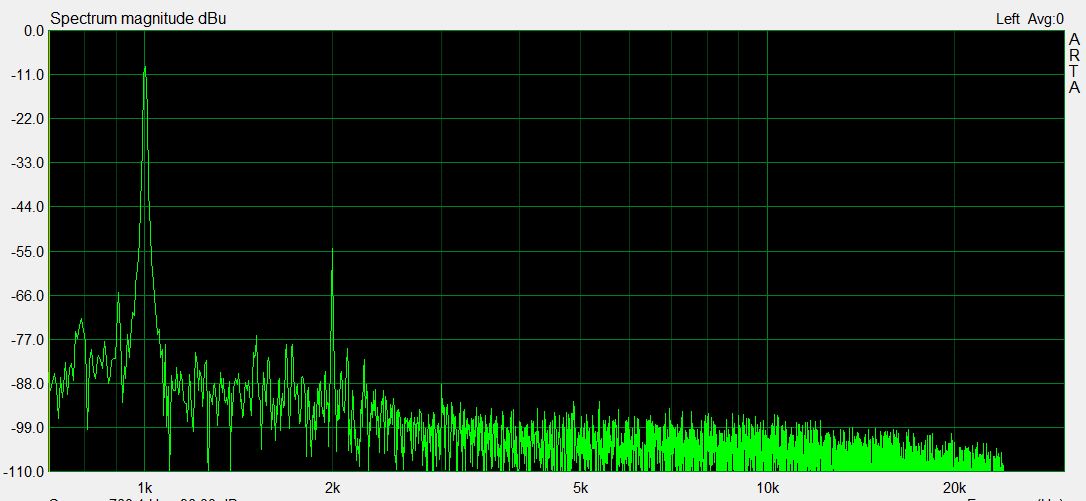

характеристики, снятые Сергеем тоже впечатляют
АЧХ
реакция на импульс
Искажения

Антон, фотки то старые, еще с металлическим оголовьем. А у тебя сейчас карбон. )))

Могу только из своей ветки повторить фото этих замечательных наушников.

Странно, у меня показывают, вот вариант через фаст пик
Да, оголовье другое, но сами наушники хорошо видны
А оголовье сейчас совсем другое

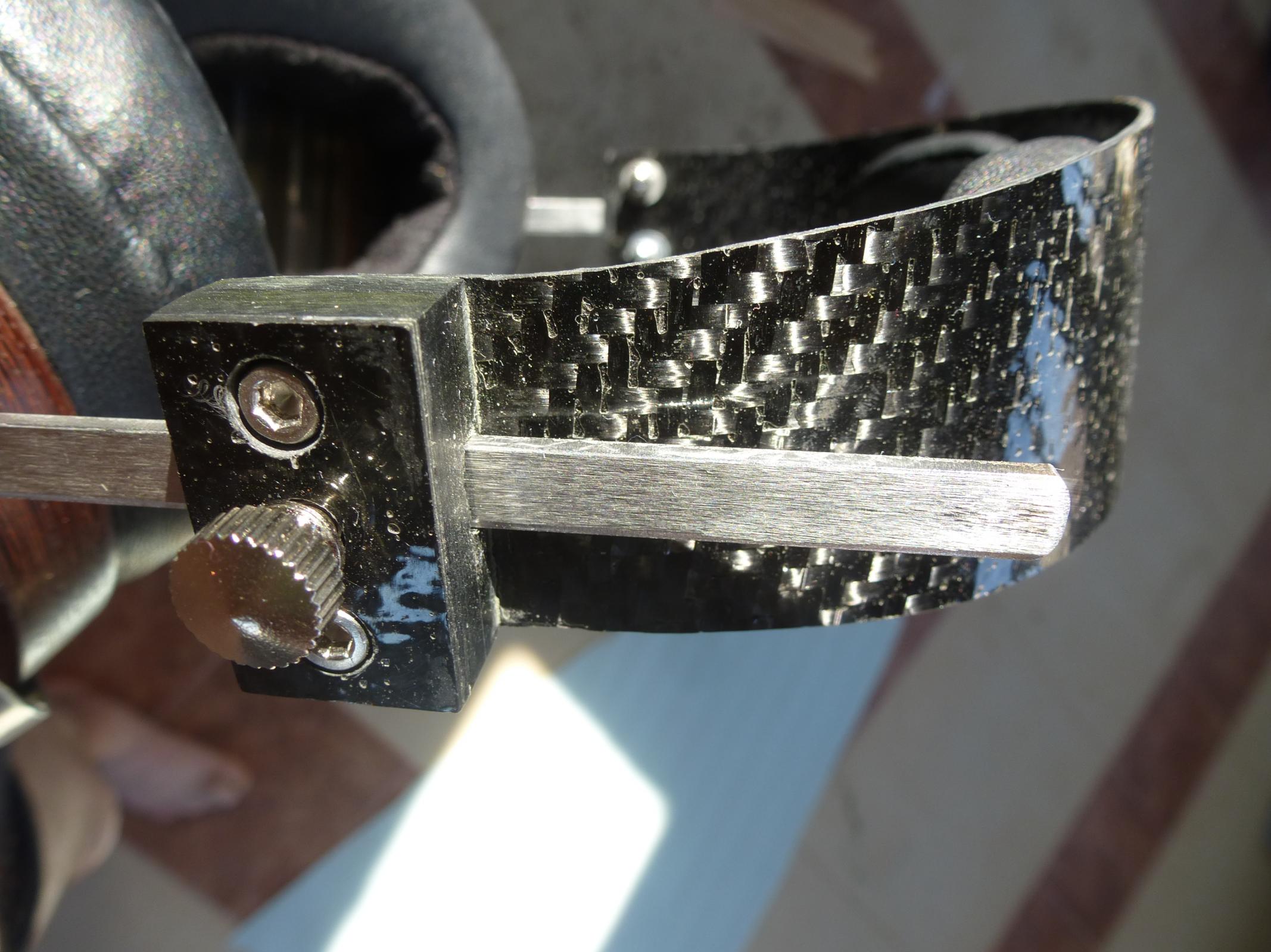

-вот как выглядит оголовье и механизм крепления

Вторую "ТАКУЮ" мембрану найти пока еще я так понимаю, не удалось ???
Я вот купил-посмотрел уже 11 штук ТДС-7, только ОДНИ пошли на МОД.
СКОЛЬКО таких мембран выпущено - никто на "Магнетоне" толком не знает, даже те- кто там тогда работал.
Кто и как эту партию "для политбюро" или выставки сделал и в каком количестве…
Так что ждем-с мембран а-ля "SnoRrY" для ушей Snorry SuperMOD
… 20000 р…. сказка….
@Jeinson, к сожалению это так. И еще есть момент - сделать подобную конструкцию на основе мембран от 15, по словам Сергея Snorry гораздо сложнее. В силу каких то технологических особенностей. Поэтому надо искать меценатов, (именно меценатов или на худой конец спонсоров) готовых вложиться в проект. Проект того стоит однозначно.

Доброго времени суток! Зарание прошу извинить если не в тему. Долго лежали тдс-7 с неисправным (ухом). Решил попробовать восстановить мембрану. Вот что получилось: если нужно сделаю более детальные фото.
@Kos_ss, а что конкретно вы тут восстанавливали?
Полностью новая диафрагма.
В смысле сделал новую.
