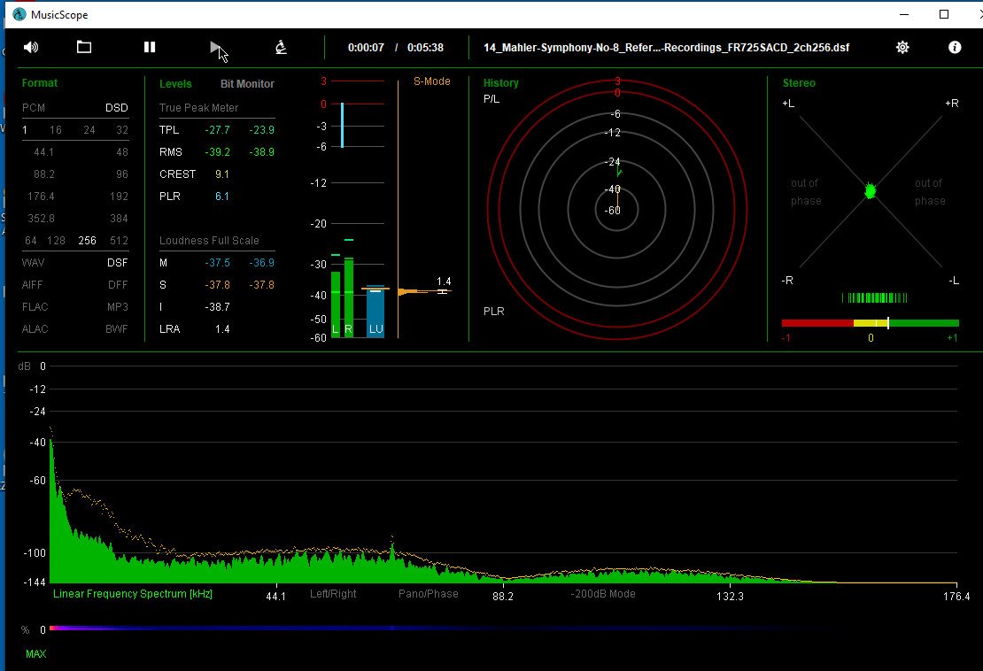

Если будет время, то окажите любезность, снимите спектр своими приложениями и проверьте три трека в dsf (DSD256) на адекватность формата и качества записи. Желательно сначала сделать анализ непосредственно dsf файлов, а потом сконвертированных в wav.
https://www.nativedsd.com/product/41619-insight/
(оригинал DSD256, запись Джареда Сакса)
https://drive.google.com/file/d/1D_GtO2mylqRQcSuAReuAB6u9DEhKWhJ-/view?usp=sharing
https://www.nativedsd.com/product/fr725sacd-mahler-symphony-no-8/
(оригинал DXD, запись Джона Ньютона и Марка Донахью)
https://drive.google.com/file/d/1cS9dR0YXoBAlSqHDAYc1M63P2xFkn3wf/view?usp=sharing
https://www.nativedsd.com/product/lwc1160-scriabin-symphony-no-1-op-26-symphony-no-5-op-60-prometheus-the-poem-of-fire/
(оригинал DXD, запись Эндрю и Томаса Валтон)
https://drive.google.com/file/d/1eHCkDqX26Wf-LuJiDgJuuOp3aUBIi3LO/view?usp=sharing

В 01.11.2023 в 11:57, molokoff сказал:
Первые два файла соответствуют формату 24\88.2. По ним нет нареканий.
Третий (14_Mahler-Symphony-No-8) - соответствует 24\176.4, но явно программный ап-конверт.
Я не владею экспертной информацией на 100%, но на сколько мне известно для того, что бы увидеть спектр фонограммы, её нужно перевести сначала в формат PCM... Потому сравнение спектров DSF - WAV напрямую
в принципе не возможно.
 Также насколько мне известно, вся обработка в студиях происходит в формате PCM, а уже потом конвертируется
в DSD...  Какими преимуществами, или недостатками обладает формат DSD, над PCM - тема отдельного разговора...

Вы в этом уверены? А как же pure DSD и обработка в технологиях Merging (merging.com), которые в обиходе у ведущих звуковиков серьезных студий? Вот немного примеров:
https://www.nativedsd.com/product-tag/pure-dsd/
Да, и обратите внимание на запись Роксаны https://www.nativedsd.com/product/41619-insight/
Там черным по белому написано –“ Original Recording Format: DSD 256”
Теперь о главном. Допустим, что мы сомневаемся в порядочности Сакса, Ньютона и Волтона и решили просто померять спектр dsf. Сделать это можно при помощи нескольких приложений, я предпочитаю самое простое – MusicScope.  Вот какие будут результаты:
Перегонять же  DSD в PCМ занятие неблагодарное – большинство приложений дают довольно странные данные, особенно, если принудительно заказать формат сконвертированного PCМ файла.
Вам спасибо за дискуссию. Все.
Изменено пользователем molokoff

В 18.11.2023 в 20:22, molokoff сказал:
Как раз именно благодарное! Ваш предпочитаемый MusicScope - также конвертирует "на лету"   DSD в PCМ !
Мало того, максимально технически продвинутый  АЦП, был создан в 2003 году и был максимально продвинутым до осени 2021 года! Так вот эти устройства умеют преобразовывать аналоговый сигнал ТОЛЬКО в PCM!
Соответственно вся дальнейшая обработка полученных сигналов происходит в PCM... Это просто технический факт!
Потому доверять - не доверять "технологиям DSD" , дело исключительно персональное...
9 часов назад, Slavalun сказал:
У нас с вами интересный диалог – я про Фому, а вы про Ерему.
Во-первых, корректное преобразование DSF в PCМ возможно, если DSF получен из PCМ в результате ремодуляции. Второй и третий файлы изначально записаны в DXD (оригинал 24/352). Поэтому, если хотите получить из них wav, то будьте любезны поставьте в качестве маски формат 24/352. Необязательно использовать для преобразования профессиональные средства, достаточно простых конвертеров, не написанных кривыми руками самоделкиных – Tascam Hi-Res, EZCD и т.д.
Во-вторых, что касается первого файла, то он никакого отношения к PСМ не имеет и никогда не о каких АЦП не слышал, как и положено файлу, записанному в pure DSD – запись происходит чисто в домене DSD, никаких PCМ. Таких файлов уже много, я выше приводил ссылку на примеры, повторю:
Вкратце о том, что представляет собой технология:
https://www.nativedsd.com/news/mixing-in-pure-dsd-no-pcm-allowed/
https://www.nativedsd.com/recording-reports/one-mic-per-channel-no-dxd-conversion-a-pure-dsd256-recording/
Если хотите более подробно, то поищите либо на soundonsound.com, либо в теме “Записи классической музыки”.
Поэтому, не было изначально у первого файла PCМ, то если все же захотите сделать ремодуляцию, то тоже поставьте маску 24/352.
А что касается DSD файлов, то встречал и продукты, полученные из 16/44 (креста на них нету!). И поэтому беру файлы только серьезных фирм.
Все. Дальше обсуждать нет смысла.

В 20.11.2023 в 13:12, molokoff сказал:
Очень странный вывод!
Я как раз вам сообщаю технические факты! Кстати АЦП - это аналогово-цифровой преобразователь!
Именно с помощью этого прибора осуществляется запись в цифру в стандарте PCM! Другого алгоритма нет!!! Если интересно могу
сообщить названия микросхем и даташиты на эти устройства!
 Так вот исходя из этих данных "запись происходит чисто в домене DSD" - никак не может происходить, так как исходник в любом случае изначально оцифрован в PCM, обработан в PCM , а уж потом пере-конвертирован в DSD...
Ещё. Все про. программы работающие со звуком - работают в PCM! Все измерительные инструменты (программы, приборы), работают в PCM...
  Поэтому все заявления о "нативной записи в DSD" - обыкновенный маркетинговый трюк!
Тем не менее сам по себе стандарт DSD совсем не плох для работы ЦАП и остального аналогового тракта,
только вот одна проблема - исходники в основном все сделаны в PCM! А продавать в разы дороже что то нужно... Причём
продают обычные SD в 85% случаях... (
14_Mahler-Symphony-No-8, был записан исключительно в CD)
Потому и придуманы "Pure DSD" и прочие "технологии" для прошитых маркетингом личностей...
P.S.
Я изучил информацию по вашим ссылкам. В них говорится о всём что угодно, кроме того
каким ФИЗИЧЕСКИМ устройством был преобразован аналоговый сигнал в цифру, а они представьте всем известны ...
Далее не интересно совсем.
Изменено пользователем Slavalun
51 минуту назад, Slavalun сказал:
Странно... Вы уверены, что всё об этом знаете?
1 час назад, CHAY сказал:
Нет конечно! Но достаточно, что бы определить технически, что это развод... Любая звуковая информация
может быть технически доказана! Пока я вижу и слышу одну болтовню...  На которой основаны
"все" доказательства...
 Впрочем если вам нравиться доказательства со слов: "Звучит лучше"  - пожалуйста покупайте данную продукцию
и наслаждайтесь!
Я же вижу в этом просто технический нонсенс и потому приобретаю оригиналы в PCM...
Slavalun , конечно, исчерпывающе я этот вопрос не вытяну. Просто знаю, что студии, пусть и не столь многочисленные, уже лет 5-6 точно пишут в DSD. Но главный для меня фактор - звукоинженеры с именем. Если это (по вашим словам) маркетинговая чепуха, то им так замазываться - себе дороже. Так думаю.
5 часов назад, Slavalun сказал:
Очень странно. А я до сих пор считал, что Korg MR-1000 может писать напрямую в DSD. (см. стр. 26 мануала).
С уважением, Юрий

Какой-то странный у нас с вами диалог. Относительно записи напрямую в DSD256 (pureDSD) вам была предоставлена полная информация:
1.       Что писалось .  Была приведена масса примеров – вот ссылка https://www.nativedsd.com/product-tag/pure-dsd/
2.       Где и кем писалось. Элитарные студии (СС, Eudora, Hunnia, Сobra и т.д.) и знаковые звуковики (Sacks, Caulfield, Noque и т.д)
3.       Чем и как писалось. Основное оборудование (ФИЗИЧЕСКИЕ УСТРОЙСТВА) от досок до цифровых рекордеров и технологии поставляется фирмой Merging (merging.com), современного законодателя в аудиозаписи. Кроме того, достаточно информации по оборудованию представлено на сайте Tacsam (tacsam.com)
Хотелось бы акцентировать внимание на  пяти произведениях, записанных в pure DSD
https://www.nativedsd.com/product/41619-insight/ (CC)
https://www.nativedsd.com/product/euddr2201-elegie/  (Eudora)
https://www.nativedsd.com/product/hres2218-schubert-piano-sonata-d-960-impromptus-d-899-no-2-no-3/ (Hunnia)
В частности, в анонсе альбома
https://www.nativedsd.com/product/43621-shaping-chopin-waltzes-nocturnes-mazurkas/  (CC)
написано:
 “This album was recorded, mixed, and balanced in Stereo & Multichannel DSD 256. No post-production has been done. ‘Shaping Chopin' stayed within the DSD domain throughout. This is a Pure DSD release.
А в альбоме
https://www.nativedsd.com/product/euddr2103-schubert-and-schumann-sonata-d-960-davidsbundlertanze-op-6/ (Eudora)
дополнительно приведено:
“Schubert & Schumann by pianist Javier Laso is a pure DSD release with no conversion to DXD. All DSD bit rates were created in the DSD Domain. Exclusively available from NativeDSD.
For this release, NativeDSD Mastering Engineer Tom Caulfield has teamed with Eudora’s Producer and Recording Engineer Gonzalo Noqué to take the album’s original DSD 256 recording session takes and then mixed and balanced them in the DSD domain using the Signalyst HQ Player Pro 4 mastering tools.
Each DSD bit rate is individually mixed, balanced, and remodulated to the DSD delivery quality in a separate individual pass. Bringing NativeDSD listeners an exclusive bonus – this wonderful album in Pure DSD!“
Вообще, почитайте буклеты и “Дополнительную информацию” к каждому альбому – там много интересного про оборудование и технологии.
Уже писал, что если хотите детально ознакомиться с технологией записи в pure DSD, то полистайте форум – пару лет тому назад мы детально рассматривали этот вопрос.
Так что, похоже, что с моей стороны никакой “болтовни” не было – все документально подтверждено. Другое дело, что вы, по какой-то причине, не хотите ознакомиться с этим материалом.
