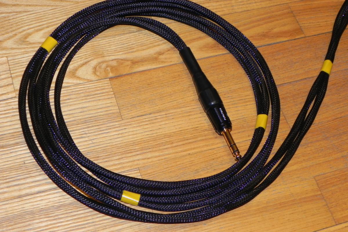

одел Вестерн Эл.-кабель в хлопковую изоляцию, дабы снизить микрофонный эффект к нулю ну и чтоб гнулось лучше =) в НН она стоит копейки, но продается только оптом по 100м.
кабель 8-проводной, каждая витая пара в своей изоляции -

@Ilya-s, Я в отделе для шитья обнаружил огромный выбор "хлопковых оплёток" разных диаметров и расцветок.
Но именно хлопок белый показалось брать как-то непрактично - маркий он. Буду рад ошибиться.
амбушки к AKG 812
@pinh0le,
тоже думаю, что его легко испачкать и это будет хорошо заметно. знакомый предлагал его покрасить какой-либо краской хозяйственной в черный цвет =)
но мне больше небеленый хлопок интересует как натуральная изоляция на голый провод, а сверху можно techflex-ом.
Я так и хотел сделать с вестерном - покрыть именно течфлексом - но он в целом тяжелее хлопка раза в два-три где-то, а для меня это уже критично...
потому решил пусть будет хлопок, его все равно много и стоит копейки ))
а испачкается или нет - время покажет)
Изменено пользователем Ilya-s

@Ilya-s, Да, иногда каждый грамм на счету. :D
амбушки к AKG 812
@pinh0le,
там получается примерно +12 грамм (хлопок) против +40 грамм (течфлекс)
Вестерн микрофонит от соприкосновения одной жилы кабеля с другой - т.е. если кабель свит не очень плотно (а в случае 4-8 жил это почти нереально), то при небольшом нажатии на кабель звук очень отдается в уши... В случае витой пары можно свить плотно - так, чтобы нажатие на кабель не приводить к сдвигу жил относительно друг друга, следственно, и микрофонного эффекта не возникало =)
Как раз хлопок + изоляция из него на витую пару - это минимум прироста массы кабеля для избавления от микрофонного эффекта =) ну, по моим скромным расчетам =)

....Вестерн микрофонит от соприкосновения одной жилы кабеля с другой - т.е. если кабель свит не очень плотно (а в случае 4-8 жил это почти нереально), то при небольшом нажатии на кабель звук очень отдается в уши... В случае витой пары можно свить плотно - так, чтобы нажатие на кабель не приводить к сдвигу жил относительно друг друга, следственно, и микрофонного эффекта не возникало =)
Если похожее явление наблюдается и на другом кабеле, то это скорее всего не микрофонный эффект, а паразитное возбуждение усилителя при изменении емкостной нагрузки. :?:

нет, подобное явление наблюдается даже когда наушники не подключены к усилителю =) При других кабелях, такого не было (например, провода из многожилы в полиэтилене или тефлоне, которые также имеются)
У вестерн электрика три слоя слоя изоляции - первый - внутренний - лак, покрывающий сам провод, второй - шелк, третий / внешний - бумага, намотанная внахлест и чем-то пропитанная. моножила сама по себе жесткая + поверхность этой самой бумаги очень скользкое и при любом, даже небольшом трении провода об другой такой же провод звук отдаётся в уши...

первая версия из 4х проводов у меня не микрофонила (две витые пары, каждая в своей "изоляции"), а вот с восемью пришлось повозиться! :)

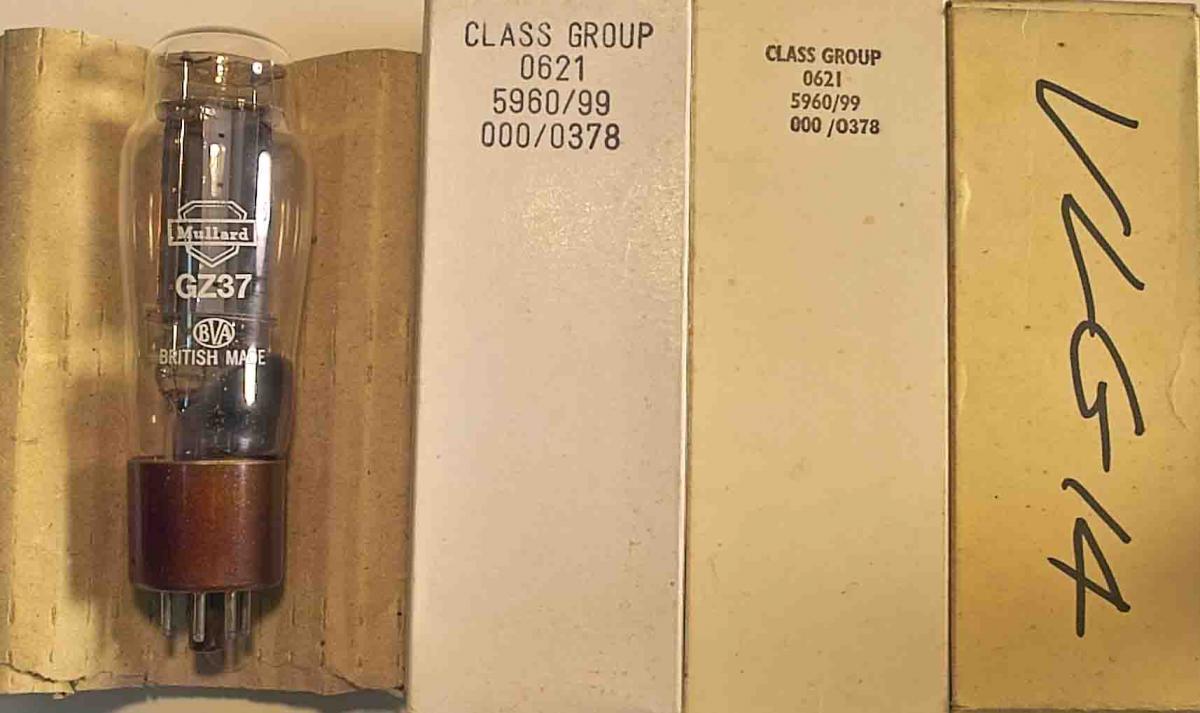

Скорее это я что-то упустил. Я ж говорю, технически я не разбираюсь, какие лампы подключены и в каком режиме. Но в чем я уверен, так это в том, что я слышу. А услышал я звук типичный для пентодов.
Надеюсь, хозяин усилителя внесет ясность в этот вопрос.
Со своей стороны задам вопрос: это пентод или нет?
это работает в триоде и не какого пентодного оттенка не подает . пентод будет более быстр . в системе Сергея скорее источник обладает качеством пентода за счет самого камня цапа хотя в буфере на выходя стоят именно триоды.
А если ещё и кенотрон с триодом то тут к гадалке не ходи кенотроно-пентоднотриодный симбиоз полюбасу даст о себе знать. :D
-Transrotop Z3 - SME309 - Lyra Kleos - RIAA"Summ" - усилитель 6с4с PP - Grado SR225 & Audio Note E
Кен такой Mullard gz37 cv378

takedo, скажите, а на сколько кабель удобен в использовании? Я как понимаю он плохо гнется и это его недостаток. Вы какую длину взяли?
Изменено пользователем dvoynik
По своему 3 месячному опыту регулярного использования моножилы диаметр 0,64 мм
скажу что она в принципе удобна когда сидишь в кресле и просто слушаешь ,
но перемещаться по комнате,поворачивать голову не очень комфортно,но удобоваримо
Гнется то она легко,но что хуже всего- регулярные циклы сильных изгибов кабеля к примеру
от распрямленного положения 180 сгиб-до 90 градусов для меди нездОрово
Кроме этого хранение желательно сворачиванием вкруг-как на фото(приходится следить)
другое дело что классный саунд перевешивает эти мелочи
Изменено пользователем sergst
По своему 3 месячному опыту регулярного использования многожилы
благодарю за ответ, вы наверное имели в виду "моножилы" а не "многожилы"
да конечно моножила
а с многожилой ничего этого нет,она просто несколько жесче и тяжелей привычного
@dvoynik,
зависит от изоляции, но в большинстве своём, моножила с сечением 24AWG (диам. = 0.5мм) гнётся очень хорошо, почти как многожила с двое большим диаметром (т.е. вчетверо большим сечением).
Моножила на 22AWG (0.65мм) - хуже, но терпимо.
Более толстые моножилы гнуться плохо, т.е. сидеть в наушниках с таким кабелем можно, но не слишком долго. Правда, тут кому как - мне куда критичней вес кабеля, чем его жесткость.
Тут всё сильно от изоляции зависит - толстый тефлон хорошо защищает кабель от перегибов - погнуть под углом в 90 градусов случайно, скорее всего, просто не получиться. Даже при желании это будет непросто =) Но он прибавляет кабелю дубоватости и излишнего веса.
Хлопок - наоборот, почти не защищает кабель от перегибов (хотя если кабель сделан из большого кол-ва переплетенных отдельно изолированных в хлопок моножил, то защищенность от перегибов достаточно хорошая, но тут, опять же, зависит от способа плетения), но зато очень легкий, удобный и не микрофонит.
