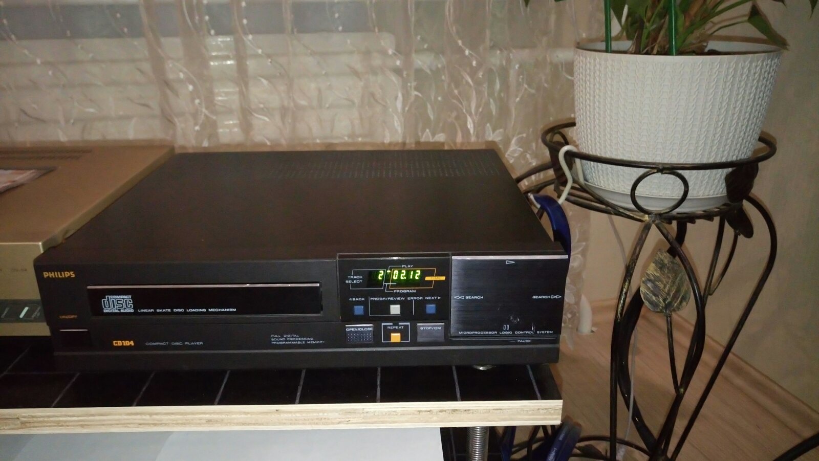

Недолго меня радовал cd 104 (фото) -красавчик,нет звука в одном канале. (купил как з/ч, а он работал)
В общем вышло так, что у меня получился мод -без фильтра SAA 7030. Которого я конечно не желал, но мастер поставил перемычки и заказал фильтр.
Что получилось?.. Включаем выставочные диски -Дайр Стрейтс, Дайана Кролл. С первых минут очень интересно, да немного детальней,инструменты ближе, не скажешь что ярче, но звонче и более открыто. Баса не больше, он немного смазан. Очень воздушный звук. Струны так подрагивают...
Включил DM, слушать совсем невозможно, всё в кучу, вокал задавлен, полная неразбериха.
Ставим снова Нопфлера, застыло в воздухе мгновенье!, неплохо играет, но после трех песен, ощущение назойливости и хочется снять наушники.
Мне вот это звучание в воздухе, напомнило современные проигрыватели, в нём нет сцены. (тут кто-то шутил -после прослушивания наушников, один другого спрашивает -ты сцену услышал? Нет!- А она здесь есть!)
На мой слух сцены в таком варианте нет. Ты слышешь инструмент и он как бы ниоткуда звучит и в тоже время отовсюду. В родной компановке ты слышешь инструмент, он как бы визуализирован -он стоит ЗДЕСЬ,и его "видно ушами". Это приятное впечатление -ощущение определённости,в тоже время детальности и музыкальности. ЕСТЕСТВЕННОСТИ -вот!
Сложно описать, но старался. Таким, услышал мод.
Так что жду SAA 7030.
