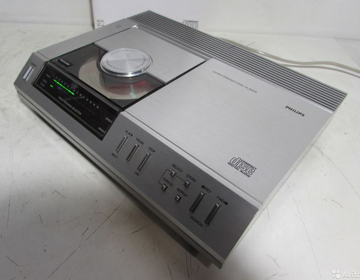

См. на фото и пытаюсь подавить в себе желание купить это чудо.
Чуть, что - "глаз" не найдешь к нему, а остальное заменить можно.
Дизайн интересный, DeLorean напоминает. Сейчас уже как ретро-футуризм воспринимается, а тогда небось казалось ого-го.
Антиквариат. Дизайн в стиле первого советского видеомагнитофона - крышка открывается вверх. Тогда наверно было последним писком моды.
Изменено пользователем donPedro
Если аппарат будет стоять сверху в стойке с прочими блоками (цап, усилитель) то эргономика вопросов не вызывает. Ретро - футуризм это классно смотрится. Вот насчёт "глаза" стоит беспокоится, но с другой стороны, а что не ломается и всё ли можно починить ? У нас такое качество сервиса ети его мать что я просто заё.ся возить один из блоков "брайстона" по мастерским, думал уже грохнуть его об стену и дело с концом. Так что не в возрасте аппарата суть.

Крышка вверх у 100/200 по мне гораздо прикольнее, чем открывающаяся морда 300, когда при открытии и закрытии лоток так сильно стучит по корпусу, что все лампы в стойке офигевают от удара, а что делается с деталями и пайками внутри аппарата, так совсем страшно подумать.(

Где-то прочитал, что в 100 стоит "глаз" даже не стеклянный. Может врут ....)))
