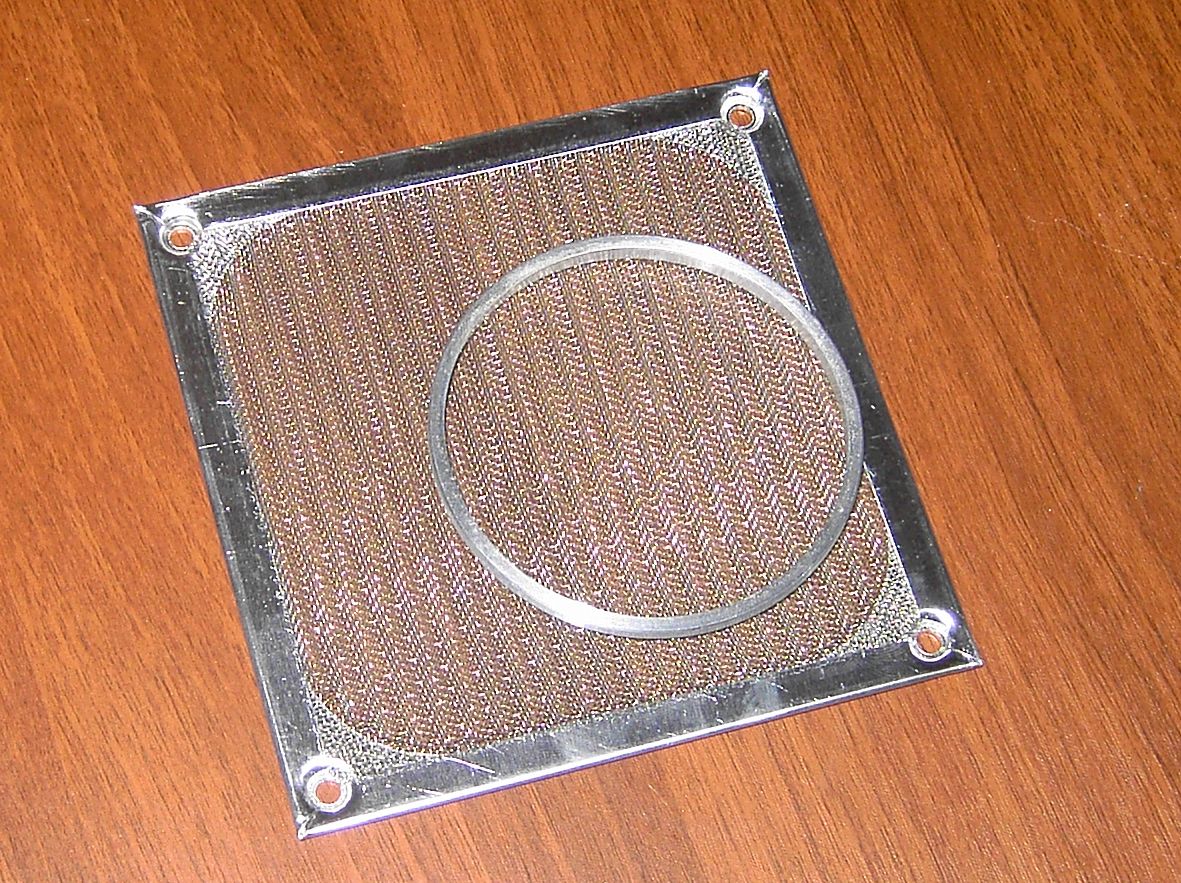

snorry 3 707 Опубликовано 3 августа, 2012 Добавил ссылку в первый пост. Изготовление защитной решетки:Тут случайно сделал изобретение, которое не встречал пока на топовых наушниках. Дарю всем.Суть в следующем. В открытых наушниках чувствительная мембрана ловит отражения от просто плоской решетки. Эти искажения заметны на слух. Потому что некоторая часть звука отражается обратно, даже если там отверстия занимают 75% площади.Если взять решетку, изогнутую "гармошкой" - то прямых отражений обратно на драйвер практически нет. По крайней мере на слух уже не заметно.Это, конечно, пофиг, если потом драйвер все равно задемпфируется. Но если открытый, как на НЕ-5LE (там демпфер- "звездочка", а часть драйвера открыта) - то "гармошка" - вещь полезная.В компьютерных магазинах иногда встречается такое изделие "пылезащитная сетка для вентилятора". Вот из нее я и сделал решетку. Вырезал так, чтобы плотно входила внутрь металлического кольца от ТДС-15. Закрепил изнутри по диаметру несколькими каплями экпоксидки.Внешний вид понятен из фото в первом посте.В чашке держится плотно на трении - на фото чашки можно обратить внимание на проточку по диаметру кольца. Вставляется плотно, так что для разбирания надо ножом поддевать.так как решетка изогнута гармошкой - она устойчива к прогибам внутрь. Можно спокойно лапать пальцами и надавливать на нее. Упруго прогибается и восстанавливает форму. Некоторые мои моды:http://forum.doctorh...showtopic=15330http://forum.doctorh...showtopic=26328http://forum.doctorh...attach_id=22445http://forum.doctorh...attach_id=51849 2 Поделиться сообщением Ссылка на сообщение Поделиться на другие сайты

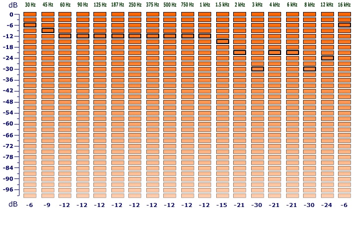

snorry 3 707 Опубликовано 9 августа, 2012 вот мне интересно есть софт для "объективного" снятия "субъективной" АЧХ.Сергей1988Вот нашел отличную программку для наших целей. Работает онлайн.http://www.phys.unsw.edu.au/jw/hearing.html Некоторые мои моды:http://forum.doctorh...showtopic=15330http://forum.doctorh...showtopic=26328http://forum.doctorh...attach_id=22445http://forum.doctorh...attach_id=51849 Поделиться сообщением Ссылка на сообщение Поделиться на другие сайты

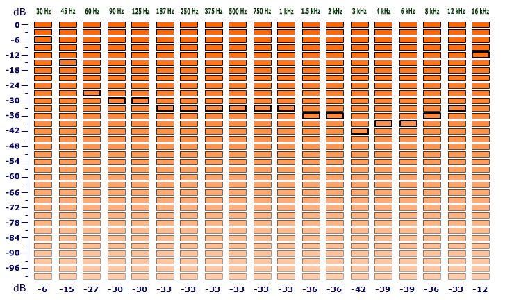

Khronos 1 003 Опубликовано 9 августа, 2012 Сергей1988Вот нашел отличную программку для наших целей. Работает онлайн.http://www.phys.unsw.edu.au/jw/hearing.html Здоровская програмка! У меня получилось вот так по рекомендованным настройкам (уши К550)Equal loudness contours and audiometry - Test your own hearing.pdf А так вот если по порогу слышимости. Equal loudness contours and audiometry - Test your own hearing - порог.pdf Перед лицом Космоса большинство людских дел выглядят незначительными, даже пустячными. (с) Carl Edward Sagan Поделиться сообщением Ссылка на сообщение Поделиться на другие сайты
snorry 3 707 Опубликовано 9 августа, 2012 Лично я представляю себе ее использование при выборе наушников примерно так:1. Строим аудиограмму своего слуха на каком-нибудь более или менее линейном тракте (например, студийные мониторы). Либо на любом тракте с достаточно точно измеренной АЧХ.2. Накладываем АЧХ тракта на аудиограмму и получаем приближенно - АЧХ "идеальных" наушников под свой слух.3. Дальше - по базе измерений ищем подходящие. Проверяем опять же с помощью этой программки. Слушаем и радуемся. Порог слышимости - не особо будет полезен, поскольку слушаем наушники мы явно не на пороге слышимости.Стоп. Идея. У меня же есть шумомер. Надо на своем же стенде измерить комфортный для себя уровень звукового давления - и на нем и снимать аудиограмму. То есть калибровка нужна. Некоторые мои моды:http://forum.doctorh...showtopic=15330http://forum.doctorh...showtopic=26328http://forum.doctorh...attach_id=22445http://forum.doctorh...attach_id=51849 Поделиться сообщением Ссылка на сообщение Поделиться на другие сайты

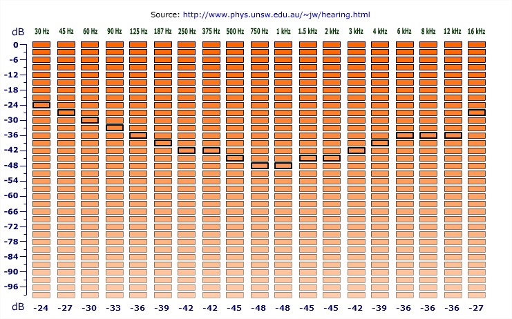

snorry 3 707 Опубликовано 9 августа, 2012 Ну вот - пожалуйста. Аудиограмма на студийных мониторах получилась такая. Вижу, что для практических целей такую программку в диапазоне от 1 до 10 кГц делать более подробную - там у наушников самая большая неравномерность обычно.У меня самый чувстивительный пик приходится на 2,5кГц. А на графике это нивелировалось.Шаг нужен как минимум 500 гц, а лучше 250. На НЧ можно не смотреть - мониторы от 60 Гц играют линейно. А на ВЧ - 16кГц, видимо мой слух уже закончился АЧХ моих "идеальных" наушников - что-то близкое к Аудезам, с провалом всего, что выше 2,5 кГц. Некоторые мои моды:http://forum.doctorh...showtopic=15330http://forum.doctorh...showtopic=26328http://forum.doctorh...attach_id=22445http://forum.doctorh...attach_id=51849 Поделиться сообщением Ссылка на сообщение Поделиться на другие сайты
goalexgo 9 Опубликовано 9 августа, 2012 взял попортил ачх... система: ESS 1868 + китайские мелкие такие (накладные) продам AKG K240DF с NOS амбушюрами за 99 грина (на роке лучше, чем тдс-5м)всегда в наличии тдс-5 - много. от 2500 рублей. а также переходники с СШ-5 (DIN-5)прямые и витые винт. провода - по 100р Кроме того, я думаю, что Русский рок должен быть разрушен. OWpcZEqMRMQ Поделиться сообщением Ссылка на сообщение Поделиться на другие сайты
Khronos 1 003 Опубликовано 9 августа, 2012 Немного изменил вводную. Путем экспериментов вычислил какой уровень 1 КГц является для меня комфортной громкостью, могу слушать чуть громче на 3-4 dB или чуть тише на теже 3-4 dB в зависимости от плотности муз. материала. SPL на 1 КГц - 72-73 dB. Наушники теже самые К550, жаль, что не HD650. Вечером буду на LCD-3 гонять. Старый график, просто 1 КГц не громко и не тихо: Новый график на комфортной (музыкальной) громкости - 73 dB SPL 1 КГц. Очень видна тенденция, как повышение громкости увеличивает ощущение пиков на 3 КГц и на 8 КГц. Причем и ту и другую частоту я бы еще опустил. Я старался найти компромисс между их комфортным восприятием и той же субъективной интенсивностью, что и 1 КГц. Судя по всему я тотально их не перевариваю... Похоже LCD-3 для меня то самое. Перед лицом Космоса большинство людских дел выглядят незначительными, даже пустячными. (с) Carl Edward Sagan Поделиться сообщением Ссылка на сообщение Поделиться на другие сайты
snorry 3 707 Опубликовано 9 августа, 2012 KhronosНаушники воспринимаются как яркие-яркие поди Рекомендую еще на генераторе синуса поточнее найти свои проблемные частоты. Может оказаться в районе 2,5-3,5 запросто, как у меня. И на 8 - от 7 до 11. Некоторые мои моды:http://forum.doctorh...showtopic=15330http://forum.doctorh...showtopic=26328http://forum.doctorh...attach_id=22445http://forum.doctorh...attach_id=51849 Поделиться сообщением Ссылка на сообщение Поделиться на другие сайты
Khronos 1 003 Опубликовано 9 августа, 2012 KhronosНаушники воспринимаются как яркие-яркие поди Рекомендую еще на генераторе синуса поточнее найти свои проблемные частоты. Может оказаться в районе 2,5-3,5 запросто, как у меня. И на 8 - от 7 до 11. Так и есть 2.5 КГц до 3.5 КГц (самая попа 3.5 КГц). Потом на 4 КГц провальчик, на 5 КГц опять всплеск чувствительности, но меньше, на 6,7 КГц легкий спад, на 8 КГц очень резкий всплеск спадающих к 10 КГц. Эта тенденция у меня работает на любых ушах, вопрос лишь в противности 3.5 и 8 КГц относительно 1 КГц. Самая эпичная противность была на Т1 конечно. Я в общем-то знаю свои проблемные частоты уже давно, эта сайт лучше помог понять масштабы бедствия в dB. Буду вечером на LCD-3 гонять, по-идее должно стать лучше - ровнее в целом. Похоже добра, добра не ждут. Может HE-6 и стаксы, мне и кажутся подетальнее на ВЧ, чем LCD-3, но по факту я просто не воместим с их АЧХ, если говорить о нормальном долговременном прослушивании, тоже самое можно сказать и о DT911 и т.п. И незачем себя было мучить. Жаль, что понял я это только сейчас. Планирую купить на новый год HD800. А по поводу К550 на грани комфорта, т.е. обычно я их делаю ближе к первому графику. Я думаю где-то около 65 dB SPL на 1 КГц. Перед лицом Космоса большинство людских дел выглядят незначительными, даже пустячными. (с) Carl Edward Sagan Поделиться сообщением Ссылка на сообщение Поделиться на другие сайты
