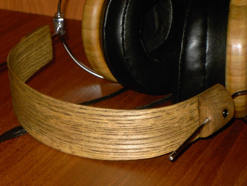

Добыл немного дубового шпона для пробы.
а если использовать "сусальное золото" ?
1. Чем его травить?
2. И снова - как вы себе представляете технологию? Хотя бы теоретически. Намазать клеем и приклеить? раскатать валиком? Все это не имеет особого смысла.

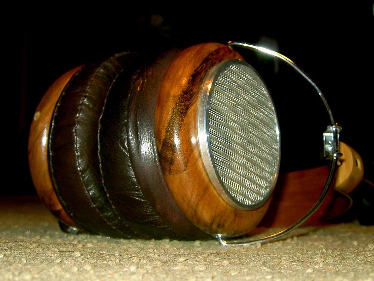

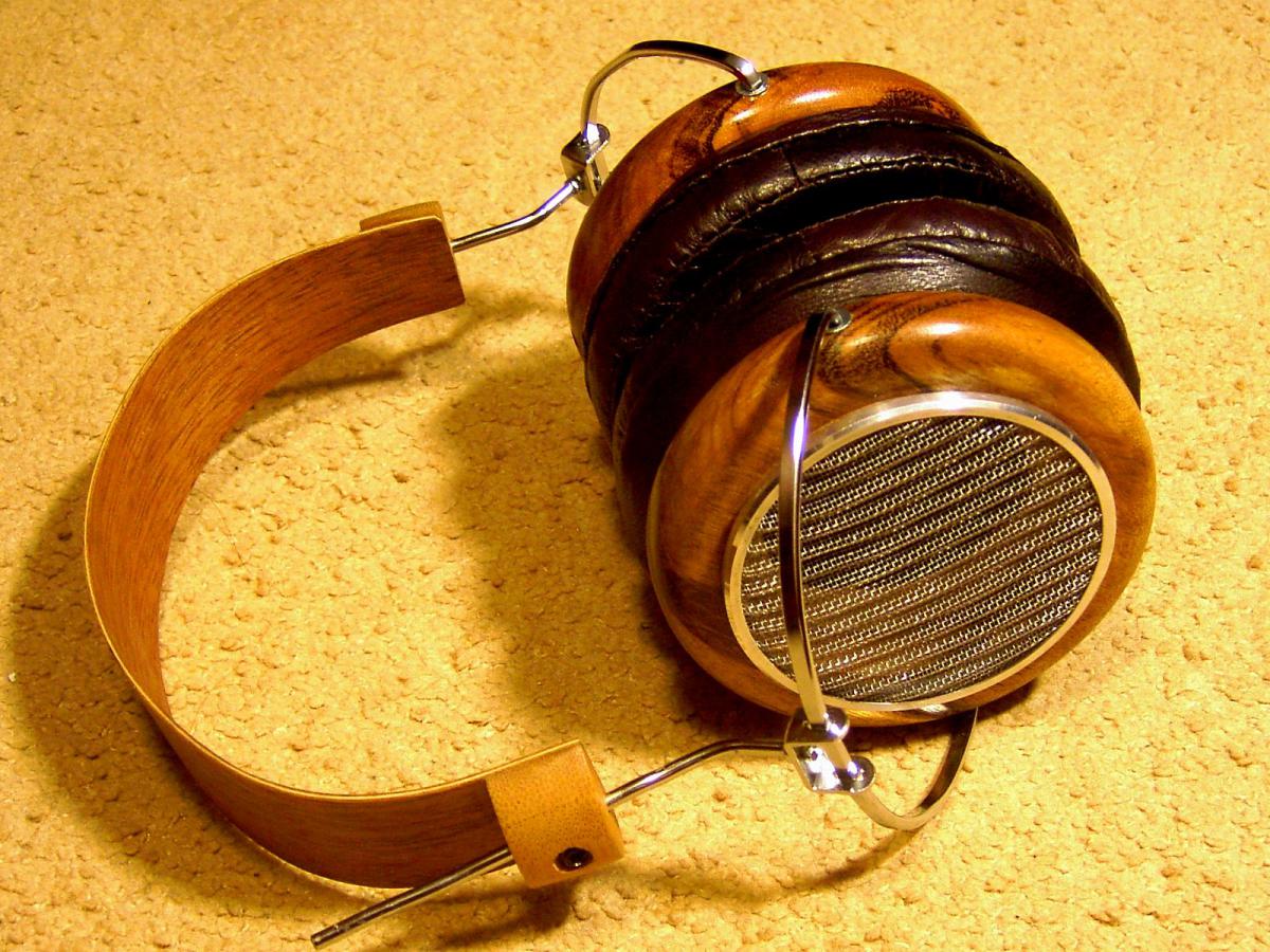

Большое спасибо konstant-1980 за ТДС15 (Snorry Mod) и усилитель DarkStar, а Snorry – за сами уши. Гостят они у меня уже 2 недели, но из-за того, что Сигмы нужно было вернуть раньше, до ТДС15 дело дошло только сейчас. До этого пару раз уже их послушал и какое-то мнение составил. ТДС15 мне очень понравились и приятно удивили очень качественным звуком. Я бы их назвал улучшенным вариантом HE6: детальность у ТДС15 не хуже (как минимум), но СЧ и ВЧ – лучше, т.к. нет резкости и чрезмерной звонкости. Звук не такой аналитичный как у HE6, но есть совсем небольшой перебор с детальностью в ущерб цельности. Хотелось бы и «атмосферы» побольше, ТДС15 из-за очень детального и сфокусированного звука на мой вкус немного режут послезвучия и обертоны, что делает звук чистым (что хорошо), но немного более «контрастным» чем нравится лично мне. Но это скорее – мелкие «придирки». Повторюсь, наушники это замечательные и понятно, почему у них много поклонников на форуме. Уверен, что и на хэдфае и т.п. они бы шороху наделали, если бы были доступной альтернативой HE6. Тем более, что они заметно менее тугие по сравнению с HE6. Сравнение «в лоб» с Омегами ТДС15 выдержали достойно, что тоже дорогого стоит. По соотношению цена/качество одни из самых интересных ушей, которые я слышал. Реально более-менее серьезный вопрос к ТДС15 у меня пока один: не могу понять, почему на большинстве записей – звук чистый, а на некоторых – немного бубнят… Такое впечатление, что есть некие частоты на мидбасе котрые попадают в резонанс с мембраной? Например: альбом Matia Bazar «Tournee» звучит отлично, а их же альбом «Tango» - бубнит. Tango записан заметно более басовито, но почему еще более басовитые записи Stockfisch Records при этом звучат неплохо? Пока не понял причину, буду разбираться. Ветку, если честно, особо не читал, не было времени, может быть уже все ответы были даны.
Качество мода – на высоте. Видно что DIY, но все очень прилично и даже есть свой особый стиль. Особо приятно, что и драйвера и мод – отечественного производства. Буду еще слушать на следующей неделе и напишу подробней.

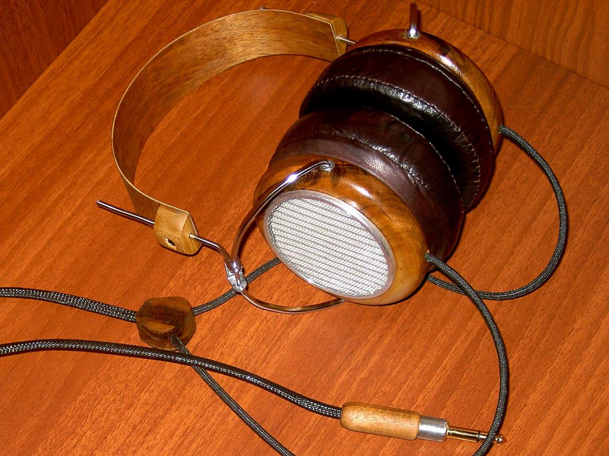

Хочу прилюдно поблагодарить Сергея за отличные и очень необычные наушники! Индивидуальный подход с учетом всех требований, от шильдика, до предпочтений в звуковом балансе!
Ну а выглядят очень вкусно!
Почему то не получается вставить фотографию: http://forum.doctorh...attach_id=44869
http://forum.doctorhead.ru/index.php?app=core&module=attach&section=attach&attach_rel_module=msg&attach_id=44637

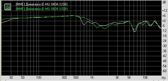

А вот АЧХ
http://forum.doctorh...attach_id=45318
Честно, наушники пока не раскусил до конца, но определенно они высочайшего качества. С детализацией, там действительно все в порядке. Я смог услышать в записях то, что не позволяли HD 800.
