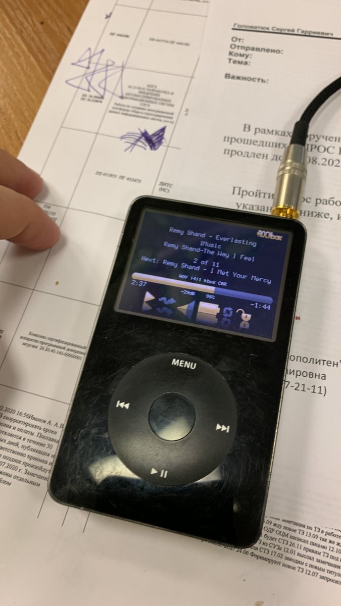

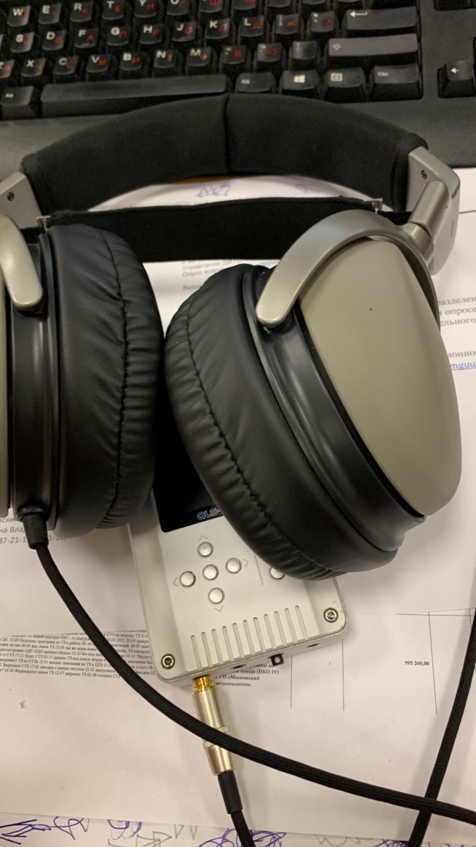

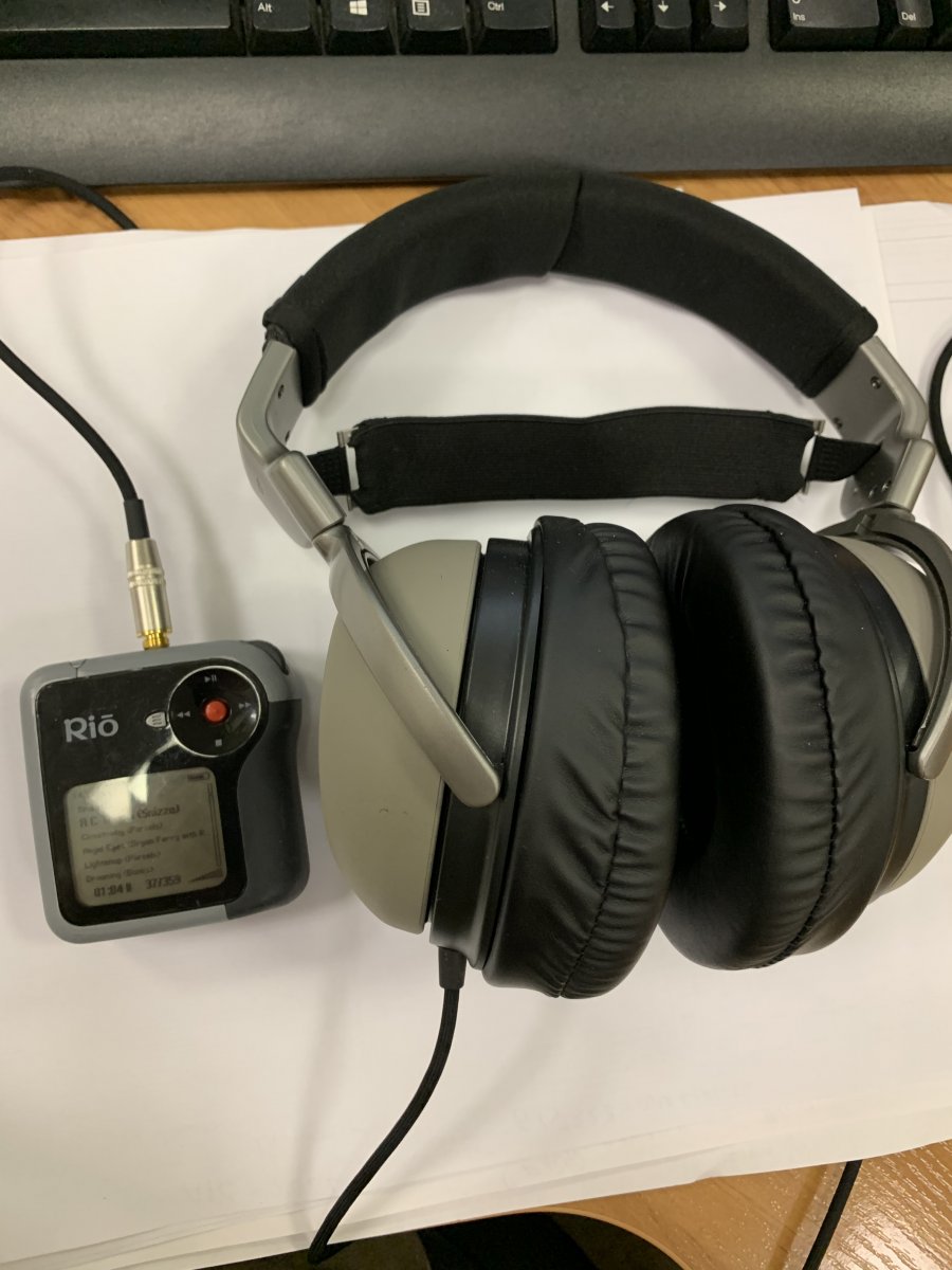

Че все затихло то? Наигрались ?   Вот тут обзавёлся. пока не знаю с чем заучит лучше.
Но к басу вопросы есть … надо усь.

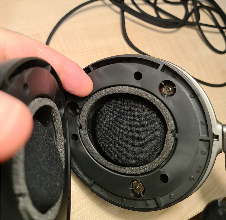

mint поролон внутри этих ушей может таить в себе массу сюрпризов )) хотя точнее один - рассыпаться в труху со временем, а времени прошло более чем достаточно

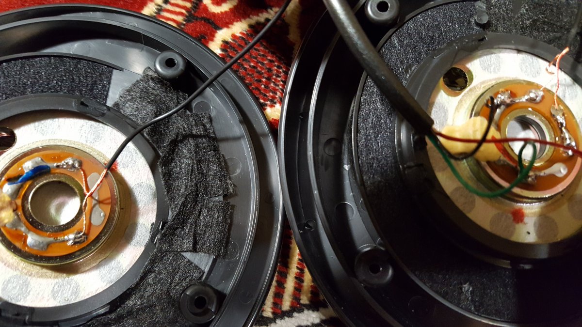

Привет! Подскажите!!! Нужно срочно знать..
Моя проблема выше описал. Разобрал наушники, и у меня есть подозрение что неправильная фазировка правого динамика! В чем и дело. Посмотрите кто разбирается.
https://drive.google.com/file/d/1Hi_x4DnKACRyeLWCn4Qk88GXqPtjt21Y/view?usp=share_link
https://drive.google.com/file/d/1fyvHU50KoevBUhlElvLlOCrIrWaNiMuY/view?usp=share_link
https://drive.google.com/file/d/1uD1e0fMch26xfTDpUsbEodq2o5JjulC5/view?usp=share_link
Изменено пользователем gurinck
Посмотрел сервис мануал. Полоска маркером выходит "+" ? Значит выходит правильно припаяно.. В обман ввели по разному выведеные + и - на платке в правом и левом канале. (перевернуто)
35 минут назад, gurinck сказал:
зря разобрали
что бы проверить фазировку нужно послушать тестовый трек
фаза/противофаза
слово "фаза" и последующий кусок шума должны быть по центру, слушаться комфортно
а "противофаза" и шум после - либо сьедут в сторону, либо куда-то внутрь головы, и будут восприниматься некомфортно
если же всё будет наоборот - тогда да, фаза перепутана у правого динамика
и вот вам ещё свип-тон
восходящий снизу вверх моно сигнал
если в какой-то момент сигнал будет скакать по каналам влево-вправо, значит на этой частоте у одного канала провал
Chthon
Я разобрал и потому что пообщался с бывшим владельцем и узнал что он разбирал и тестировал з шайбой и без шайбы демфирующей. Нужно было провести диагностику.
И возможно из за его разбора  два приходящих проводочка держались не особо (перегнулись немного), возможно выросло сопротивление и была проблема. Я отпаял зачистил припаял..
Судя по фото значит все правильно так? Маркировка маркером +.
17 часов назад, gurinck сказал:
только на слух, по тестовому файлу, можно точно определить
