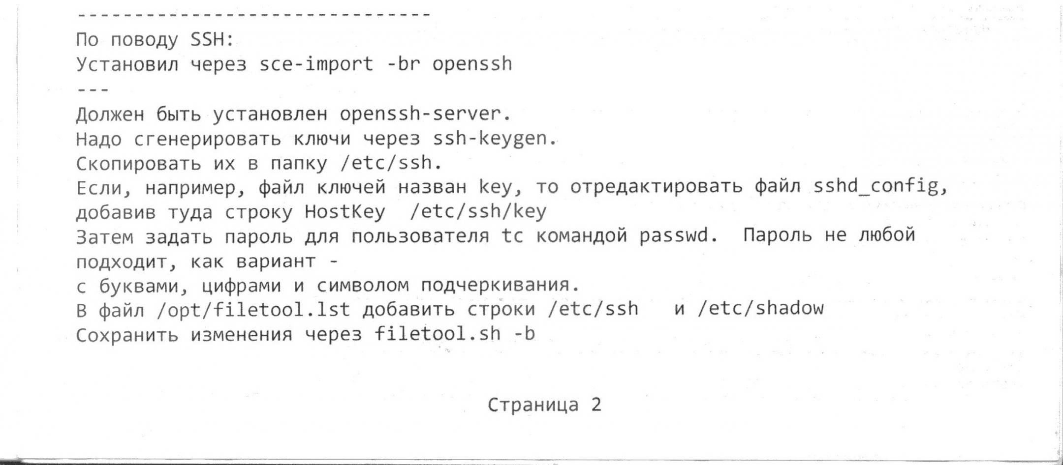

@IgorA,
Игорь, здравствуйте!
Можно Вас попросить собрать образ загрузочной флешки TinyAP x64 с поддержкой SSH. SSH необходим для доступа к AlsaMixer для дистанционного управления громкостью MOD3. Пару раз пробовал сам добавлять SSH сервер по Вашей инструкции, но видимо где-то допускаю ошибку, т.к. PuTTY сообщает что соединения нет.
post-28967-0-86182300-1589563579_thumb.jpg post-28967-0-18585800-1589563774_thumb.jpg

Здравствуйте, Юрий!
Я делаю по той же инструкции.
Наиболее вероятная ошибка заключается в том, что не обращают внимание на сообщение, выдаваемое при завершении выполнения команды passwd. А его содержанием может быть то, что заданный пользователем пароль не установлен, поскольку он недостаточно сложный.
Версия с SSH:
https://yadi.sk/d/Z0ON34JxQu70Zg
логин tc
пароль karabas9999
