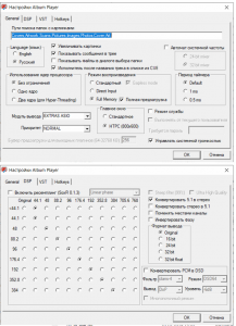

Доброго дня!
Вот такие настройки пока оставил.
1. не совсем понял, конвертация PCM в DSD? вроде бы DSD лучше? Когда включил эту опцию у меня DSD файлы вообще перестали проигрываться.
2. При включении EXTRAS ASIO какой приоритет лучше выбрать?
Что можете еще посоветовать включить или отключить?
@Vetusto
Настройки нормальные, приоритет менять не надо. Полную предзагрузку включать не обязательно, Full Memory работает и без неё.
Лучше ли DSD, сильно зависит от ЦАПа, и этот вариант вывода будет работать только когда ЦАП умеет воспроизводить DSD.
