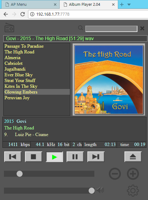

Здравствуйте, Игорь! Заметил такую забавную вещь. :) При рестарте AlbumPlayer через AP Menu, в случае, если не обновить окно с плеером, то получается занятная картина. Визуально, отображается прослушиваемый до рестарта альбом, а по факту, при выборе любого трека, запускается трек под таким же номером но из предыдущего, ранее сохранённого при закрытии плеера альбома. :) (Видим, что воспроиводимый трек 9. Luiz Pie-Ciume не из альбома Govi - The High Road.)
Понимаю, что это связано с необновлением вручную окна плеера, но начинающих пользователей данная ситуация может ввести в смятение. Может есть вариант (например при начале воспроизведения) автоматического обновления окна плеера после его рестарте через AP Menu?
Спасибо.
P.S. Либо, что на мой взгляд лучше, не возвращать в плеер после рестарта ранее сохранённый при выходе альбом.
Изменено пользователем PolarLight
С уважением, Юрий
@PolarLight
Добрый вечер, Юрий.
Для веб-интерфейса подмена плейлиста плеера на ходу из-за принудительного перезапуска плеера - нештатная ситуация.
Перезагрузка веб-интерфейса в ситуации, когда сам плеер прекращал работу, на мой взгляд, естественна и не критична.
С плейлистом плеера веб-интерфейс синхронизируется при загрузке (и после перезагрузки) и после изменений плейлиста под управлением веб-интерфейса.
При нормальном функционировании плеера этого достаточно и проблем возникать не должно.
@IgorA,
Игорь, полностью согласен с Вами. Я поднял вопрос чтобы смоделированная мной ситуация не вводила в заблуждение пользователей.
