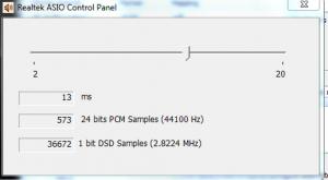

Поясните пожалуйста. Установлен ASIO для REALTEK.
Следует ли из картинки, что звук через ASIO частотой не выше 44, в то время, как сама карта поддерживает 192?
( хотя в описании:
Realtek ASIO 1.0.0.3
ASIO ������� ��� ���� Realtek HDA � ���������� ������ 44.1/48/96/192 ��, 24-������� PCM, � ����� 1-������� ������� DSD (Direct Stream Digital).)
Ещё бы понять, что вы хотели написать.
Изменено пользователем PolarLight
С уважением, Юрий
так в файле INFO.txt
Изменено пользователем XBB
@XBB,
А если в основной панели управления, не асио, выбрать 192?
Изменено пользователем sannik
