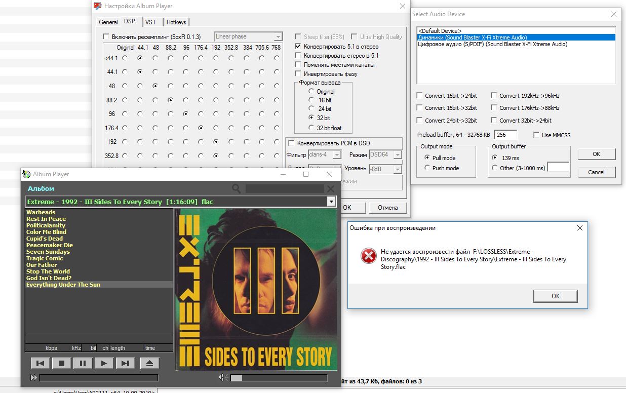

У меня в режиме WASAPI плейер упорно работать не хочет,инструкцию читал,файлы копировал с заменой,галочки ставил/убирал...Выдает сообщение об ошибке,не могу воспроизвести...Вин10 х64,Creative Sound Blaster X-Fi Xtreme Audio. Фубар и Аимп выводят нормально.
Пробовал версии 32 и 64.
Изменено пользователем dmitry287
Скорее всего, проблема с поддерживаемой драйвером разрядностью вывода, которая для WASAPI и KS настраивается в аплеере вручную. Либо в панели настроек модуля вывода, либо на вкладке DSP в apconfig. Надо выбрать 32 бита.
Попробовал,с разными галками тоже.К сожалению не помогает,та же ошибка.
Откопал старую версию 2.104,та же ошибка.
А push mode тоже не работает?
Не работает.Я практически все комбинации пробовал.
А через другие интерфейсы вывода плеер воспроизводит этот файл?
WAVEOUT и стандартные выводит нормально.ASIO не пробовал.
Файлы пробовал разные,но только лосслесс,других нет.
Тогда, возможно, именно в этой комбинации X-Fi + W10 + WASAPI + аплеер что-то не срастается. Но я с таким не сталкивался и конкретную причину не знаю.

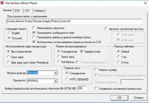

На вкладке General установочные настройки без изменений?
Убрана только галка "Управлять системной громкостью",ну и сейчас вывод стандарт,в котором работает.
Попробовал,с разными галками тоже. К сожалению не помогает, та же ошибка.
Помнится мне для вывода WASAPI помогал выбор конвертации 24bit->32bit в панели настройки WASAPI как на приложенном крине. А во вкладке DSP я оставлял Формат вывода - Original.
С уважением, Юрий
Настройки нормальные. В некоторых случаях, помимо выбора между режимами push/pull и выходной разрядности, бывают ограничения на поддерживаемую при выводе без преобразований частоту дискретизации. Можно для эксперимента попробовать включить ресемплинг 44KHz в 48KHz на вкладке DSP. Вверху слева выбрать галку и в строке 44 выбрать столбец 48.
PolarLight,IgorA
Попробовал ваши рекомендации,все по прежнему,WASAPI работать не хочет.
Встречались устройства, которые не с любым Output Buffer работали. Можно попробовать вместо 139мс 50 и 500.
