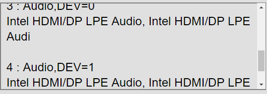

Здравствуйте, Игорь. Запустил yoctoap последний, пара вопросов. Файл /home/root/.profile открыл vi-редактором, (мне так привычней), сохранил настройки alsamixer, выключил то, что мне не нужно (рендерер, меню, ssh и в том числе use_gui поставил 0, после перезагрузки все ненужные параметры отключились, но графика всё равно загружается, а я пока не знаю, зачем она мне нужна-не-нужна.
И второе: в плеере, на вкладке card, так же, как и в предыдущей сборке высвечиваются какие-то левые карты (на скринах), на звук никак не влияют, просто интересно, что это?
Это интеловский вывод звука через видеовыход HDMI.
