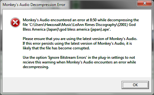

На любых ape выдает ошибку, если нажать плей и сразу паузу, пока идет кеширование.
По звуку завтра сравню.
UPD:
Ошибка выскакивает не на паузу, а на стоп, сорри. Также ошибка не на всех апе, но на большинстве. Где битрейт поменьше, вроде ее нет.
Не подтверждаю проблему. APE играет нормально "если нажать плей и сразу паузу, пока идет кеширование".

Ошибка на плей-стоп. Я не так написал.
TDA1541, KGSSHV Carbon, SR-009 and the music was electric
Продам Wa6Se maxxed.
А это подтверждаю. Видать особенность плагина. Он наверное не учитывает такую ситуацию.
А у меня эта проблема отсутствует.
Спасибо за информацию. Недоработка, которая может вызвать падение по "Плей-Стоп", в новых плагинах была.
Я выложил сейчас (в 20:45) исправленный вариант. Просьба обновиться. Надеюсь, что исправил, так как у меня эта ошибка не проявлялась.
