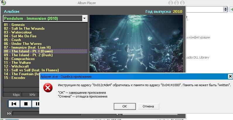

Кстати в Аплеере я обнаружил глюк: когда включил в настройках Gapless Mode - вылетело окно с такой ошибкой

Кстати в нем я обнаружил вот такой глюк: когда включил в настройках Gapless Mode - вылетело окно с такой ошибкой
В последней версии аплеера (2.7c) входные lossless плагины для минимизации нагрузки на процессор передают данные выходному плагину максимально возможными блоками. Но с gapless mode в ASIO плагине этот режим плохо совместим. Для решения проблемы можно использовать входные lossless плагины от версии 2.7 вместо новых версий. Если же формат не из этого набора, то либо это был разовый сбой, либо есть проблема на стыке конкретного входного плагина с выходным в этом режиме.
Нет, не разовый, так постоянно. Но это в принципе не столь важно. Ранее спрашивали насчет VST поддержки. Меня она тоже интересует, но не из того, чтобы там накручиать эффекты, а для того, чтобы можно было подключить визуализацию - измеритель уровня например. У меня постоянно работает стандалон-измеритель Pinguin Audio Meter на отдельном канале, но RMS он не показывает( Хороший RMS - измеритель только VST есть. Проюовал его к Фубару прикрутить через VST-адаптер - работает, но не синхронно. Измеритель опережает звук :x
