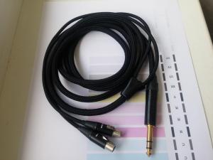

Появилась необходимость сделать удлинитель для наушников Sennheiser HD800 типа вот такого:
https://doctorhead.r...m_ext_cable_5m/ но длиной метра три-четыре.
Подскажите, какой провод и разъемы лучше взять, чтобы полученный удлинитель не поменял звук наушников со стоковым кабелем в худшую сторону.
Можете заказать через наш сервис. У нас сделано огромное количество подобных кабелей.
Мне кажется, что я задавал вопрос не "Где заказать провод?", а "Из чего сделать?" Ветка, вроде бы, называется "Самодельные провода для наушников"?

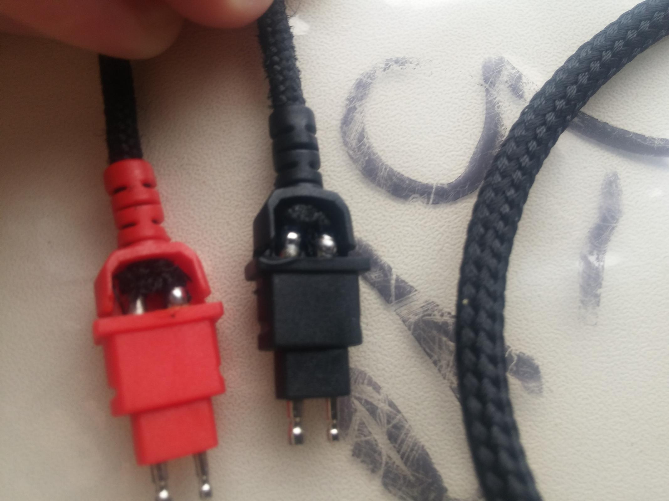

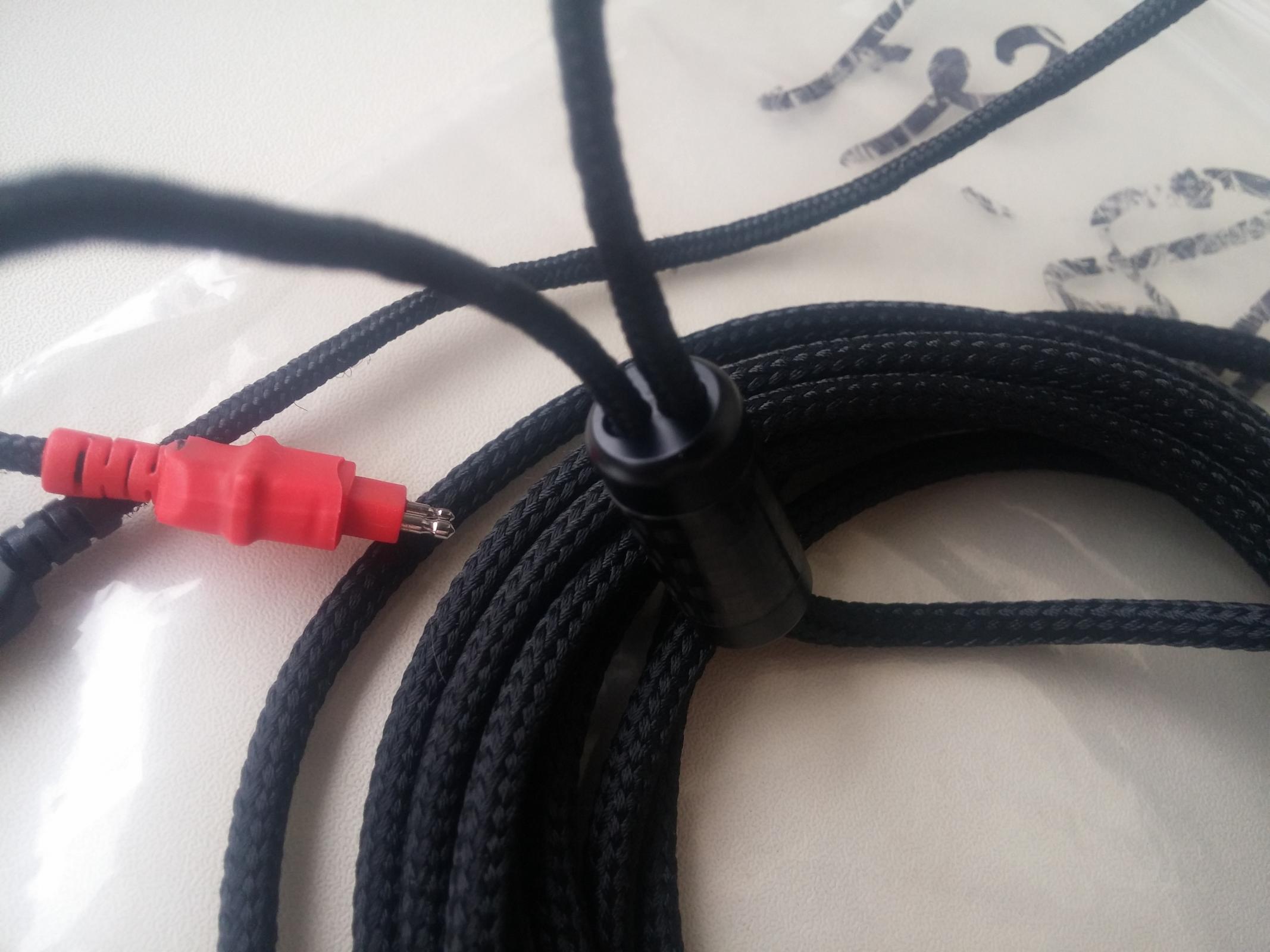

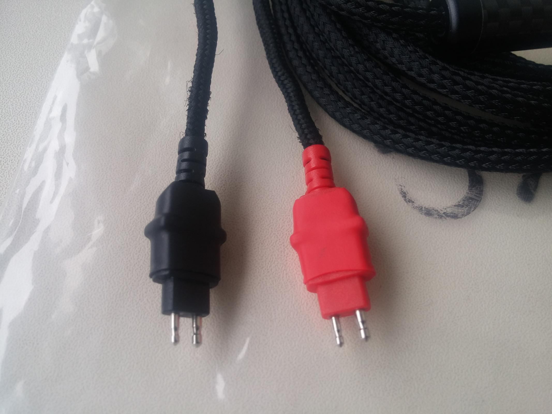

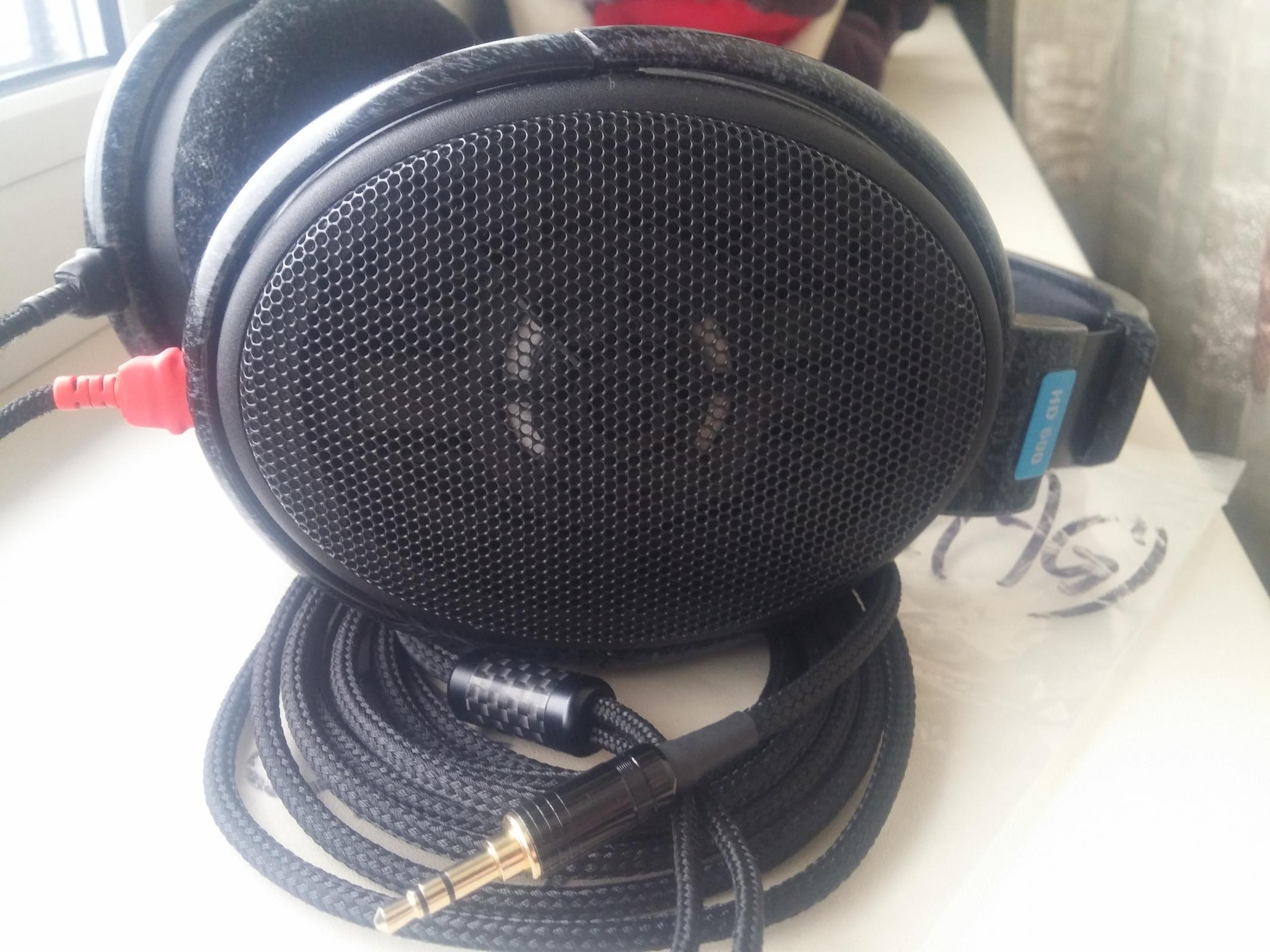

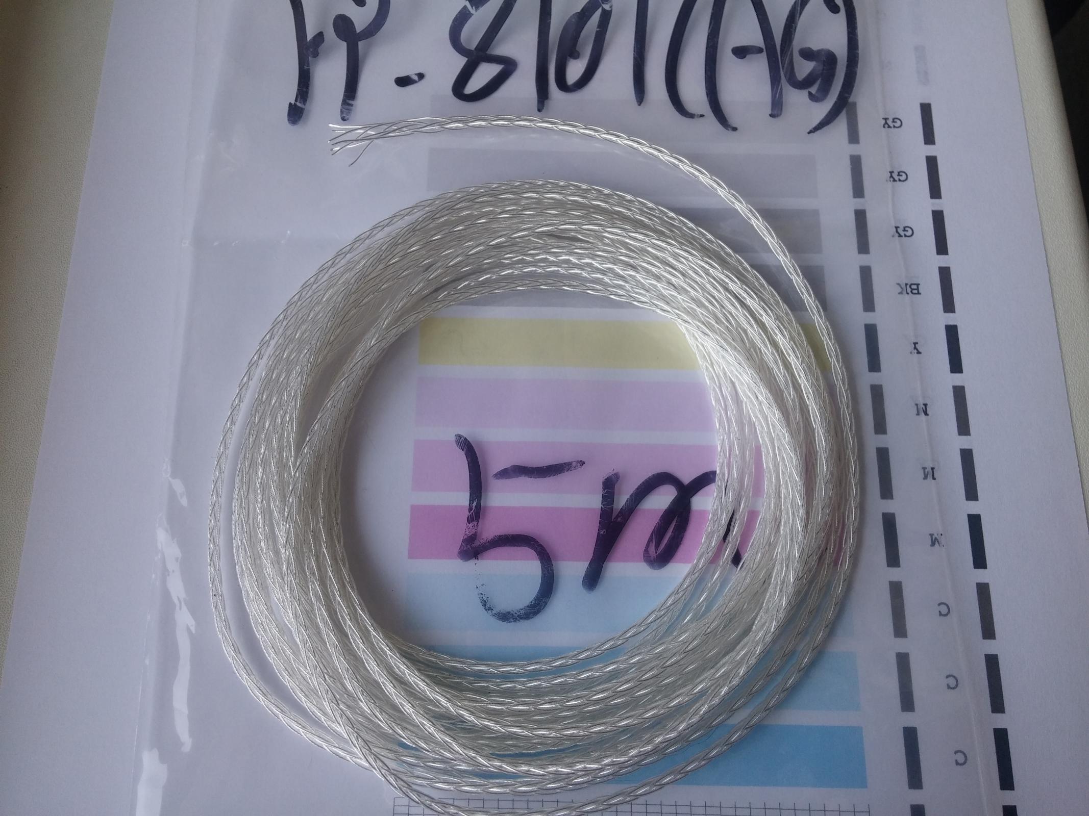

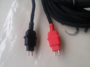

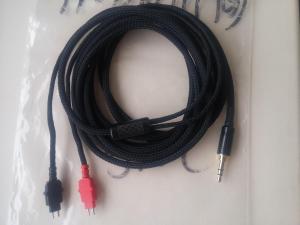

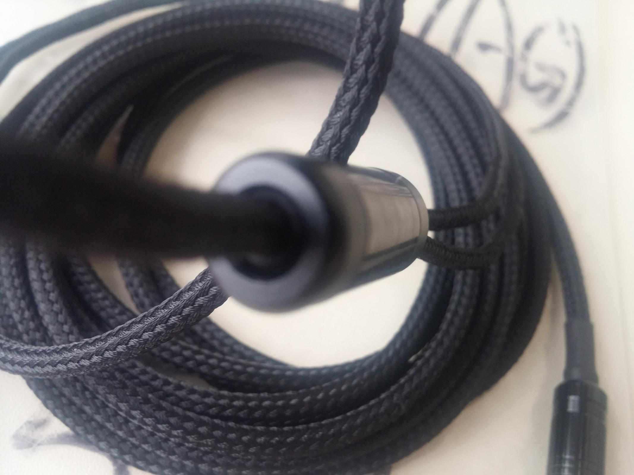

Всем здравствуйте!
С момента покупки Sennheiser HD600, хотелось поменять стоковый провод, но не из-за того что мне нужно было поменять/улучшить звук, а из за того что провод был перебит, и перепаян.
У меня остался большой кусок серебряного провода (3 метра), после прошлого самодельного провода для наушников ТДС-7 Snorry SuperMod.
Постепенно приобрёл, разъёмы (Acrolink), Y-разветвитель, и Jack 3,5 мм.(нужен был именно компактный и со "ступенькой" от контакта), хоть и относительно дешёвый, но сделан по крайней мере не из-железа.
Самая загвоздка была в оплётке, когда покупал для провода ТДС-7, встречал в продаже много оплётки тканевой (мягкой), а до недавнего времени не мог найти такую-же, везде продают из материала PET, или гибридную PET+Cotton, а такая оплётка жёсткая, мне не подходила.
Из старых запасов у меня была оплётка на 6мм, а мне нужна была на 4 мм, так-как на 6 мм, уж через чур широкая.
И я начал покупать, готовые провода в тканевой оплётке, в качестве донора (выбирал самые дешёвые для зарядки телефона и в таком духе, какие-только смог найти), извёл так 4-ре провода, и всё бестолку, с двух проводов оплётка снялась, но при одевании она тапорщилась местами, и это совсем не то что я хотел,
на ещё двух проводах, мне вообще не удалось снять оплётку. Ещё, покупал метровый тонкий кабель, с ним всё нормально получилось ( оплётку с него использовал для разветвлённых концов, те что в чаши наушников "идут").
Штекера, те что в чаши наушников идут, после пайки, залил термо-клеем, для надёжности, и чтобы оплётка не вылезла. На джеке, между первым слоем термоусадки и оплётки, намазал клеем, усадил, и так-же со вторым слоем, что-бы наверняка даже при случайном рывке провода, оплётка не вылезла. ( Думаю кто делал подобным способом поймёт о чём я )
Фото процесса изготовления почти нет, но некоторые сделал, на фото, около штекеров видно что оплётка чуть распушилась, ( эти "волоски" аккуратно подрезал маникюрными ножницами, сейчас нормально), так-же для примера фото кабеля для ТДС-7( под спойлером )
По звуку, думал, сейчас как включу, и будет "волшебство", но нет, изменений при первом включении с ходу и не услышал, потом поставил стоковый кабель, и вообще показалось что он лучше по звуку (более сбалансирован что-ли), потом опять "воткнул" самодельный, и вроде услышал что получше стало, возможно показалось, но как будто самые края диапазона "укрепились".
Изменено пользователем ..soroking..
Паракорд (или микрокорд) нужного диаметра и цвета покупаете, вытаскиваете из него сердечник. Всё.
Спасибо, на будущее буду знать, вообще-то встречал упоминание об паракорде, но я думал он цельный, типа как толстая нитка.
1 Asus Mod4 ->>LynxAudio HA-61(О.У. 2хLT1122)->>(Snorry) SuperMod ТДС-7
2 VIA VT1705(Встроенный кодек)->>Darkvoice 336 SE [retubed]->>Sennheiser HD650 v.2/ HD600 v.1
2 Asus Mod4 ->>Sharp Optonica SM-4646 [твик]->>Magnat Quantum 677
Нет, из него сердечник легко удаляется. Он больше всего на прочные обувные шнурки похож... некоторые из него и делают :)
Вот мой кабель в паракорде:
Я у мастера не спрашивал, какой именно он использовал, но сам покупал для других нужд отечественный аналог паракорда пр-ва Осташковской фабрики, у них есть розничная доставка по России. Качеством доволен.
Изменено пользователем Soviet_Man
@Soviet_Man, провод красавчик. Помню, долго пытался понять как косичку и 4-ёх проводников плести, точнее по картинке смотрел, вреде и понятно, но потом начал плести и нормально получилось, через несколько сплетений, на автомате выходит, а у вас центральная на 8-мь, яб наверное пол дня над ней сидел что-бы понять как сплести.
Получается у паракорда, внутри как верёвка, а снаружи плетение по всей окружности. Скорей всего много раз встречал его, но обычно у него концы запаяны, и я и не думал что он так устроен.
