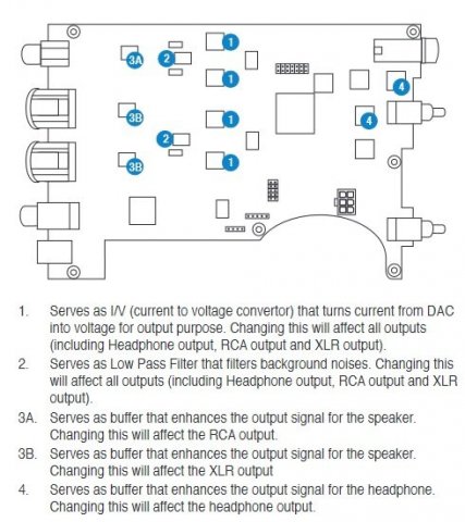

Отвечаю - Усилок на наушники активен всегда. У меня Сенхи 650, проблем не было. У некоторых пользователей замечался небольшой дисбаланс каналов, но это крайне редко.

Как я писал выше, нужно шунтировать по питанию (между ножками 4 и 8). 0.1 мкФ керамика или пленка, паять прямо к ножкам чипа + 4.7 мкФ тантал, можно паять к ножкам переходника, соблюдая полярность.
Спасибо будем пробовать
AD8620 хорошо подошли в I/V, детально, очень широкая сцена, не греются сильно. В буфер их ставить не нужно, у меня одна там сгорела пока пробовал. В буфер лучше подходят AD8397. AD8620 -> OPA1656 -> AD8397 неплохо.
AD8066 очень басовитые, иногда даже слишком, если пара в тракте.

Я, в своё время владения ваней, немного решил эту проблему, поставив muse01 на наушниковый выход, и, слушая музыку через HD650.
Там больше дело не столько в операционниках, как в ЦАПе(микросхемка). Он выдаёт такое звучание. Лечил ещё ушным усилком. Для этого поставил muse01 на линейный выход.
То есть, можно поменять всего два ОУ на выходе наушников (№4 на схеме)? Вышло - бы совсем не затратно. Благодарю!1884672081_OpampSwap.thumb.jpg.26edd4d54f1c1858d0e4c776ea4e1246.jpg

2 часа назад, Essent сказал:
Кстати, в одном из обзоров Fostex T60RP с фирменным усилителем HPA4BL, тоже отмечали сибилянты.
Вы поменяете выхлоп, но что сделать с ЦАПом? Который изначально даёт такое звучание. Поменяйте аппарат.

А, так вот, если поразмышлять, жалко, что Asus прекратили свои попытки выйти в мир хай фай(хай энд). С эссенс третьим у них неплохо получилось, хоть и дорогой вышел.
В 02.04.2021 в 18:17, Essent сказал:
 Возможно - ли решить проблему сибилянтов заменой ОУ?
Поставьте ОУ AD823 (не Китай), сибилянтов точно не будет, оно и недорого.

Сибилянты могут быть, если с сетью проблемы, УПС например. Или из за USB кабеля - тот еще эквалайзер. Или даже БП ПК гадит, особенно если там активная коррекция - APFC.
А так, похоже усиления не хватает.
