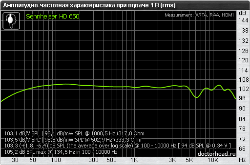

@chudinr, мне совсем не хватает мощности баса в 650ых, слушая их от асуса . Я думаю о приобретении Aune S2 (Panda Mk2)
Изменено пользователем Skaat
Дома: ASUS Xonar Essence One (LT1498-OPA1612-LME49990)—> Sennheiser HD 650
Creative X-Fi Titanium —> Logitech Z-906
Портатив: Cowon X5 MM2v3 64Gb —> AACustoms UE900 (Litz(Cu) 250х0,025мм х4)
Было:Ibasso DX50 MDM composite, Beyerdynamic DT 990 PRO, Beyerdynamic DTX 101 IE, Westone 4R, Ortofon e-Q8
У Sennheiser HD 650 АЧХ на 30Гц относительно 100Гц завалена на 105-99=6dB, это эквивалентно уменьшению амплитуды сигнала от усилителя на наушники в 2 раза или уменьшению мощности усилителя на частоте 30 Гц в 4 раза, плюс недоработки самого One.
