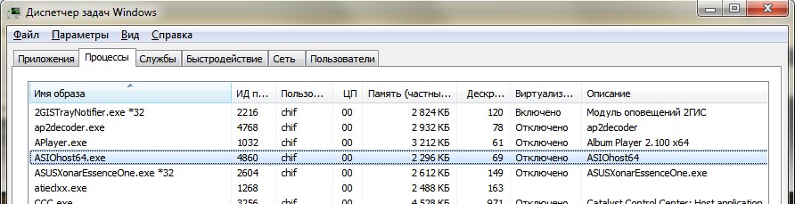

скажите на 64битной винде асио в фуубаре нужно 64 битный ставить? просто ради интереса поставил галку use 64bit Asio drivers, перезапустил фуубар но 64 асио не появилосЬ, так и стоит обычный в выводе звука, и вообще для чего 64битный нужен и есть ли разница?
Что дает не знаю попробывал поставить галочку, 64bit Asio появляется, может применить не нажали.
Может прошивку 9907 от STU подрихтовали, вывод через Kernel Streaming опредиляет как STU, что за хрень? Драиверов от STU не было и в помине, все названия переправить не удосужились, откуда ноги растут? :yes:
Изменено пользователем a-deksix
@a-deksix, нажал применить, чтото нет всеравно, странно
@werty,
Не думаю что может сделать какую-то погоду, заметил чем больше пытаешся настроить звук, думаешь что должно вроде лучше стать, а оно ничего не получается. Бывает поставил включил ничего не настраивал и все срастается, играет и поет. :sharm:
@a-deksix, да просто интересно он же должен быть а его нет, ради интереса просто надо найти куда делся то :yes:
@werty, Драйвер ставиться при установке карты и определяется битностью самой винды. В фубаре слегка не корректное описание чекбокса, имеется в виду процесс самого фубара по этому пути
c:\Users\*************\AppData\Roaming\foobar2000\user-components\foo_out_asio\
снимите / поставте галку и увидите :D
Может упростить себе жизнь и перестать использовать 64-битную систему. Если Вы конечно не играете в игры а используете комп. как медиацентр. Я еще на Creative давным-давно это понял. Даже на купленном ноуте 64-битная лицензия была снесена без сожаления через неделю. Сами понимаете, что не собираюсь тут никого поучать. Просто делюсь рациональным подходом.
Использовал обычный aimp 3.2 на Win 7 64 - было все хорошо. Так что скорее всего это проблема плеера а не винды.
это не вариант к сожалению, у меня 16гб оперативки и помимо я еще занимаюсь видео монтажом. Да и смысла нет особо ради этого ставить другую винду, я просто хотел узнаь почему все же пропало и в чем разница между обычным асио и 64
в аимпе тоже только обычный асио, там галочку гдето надо ставить ?
Изменено пользователем werty
