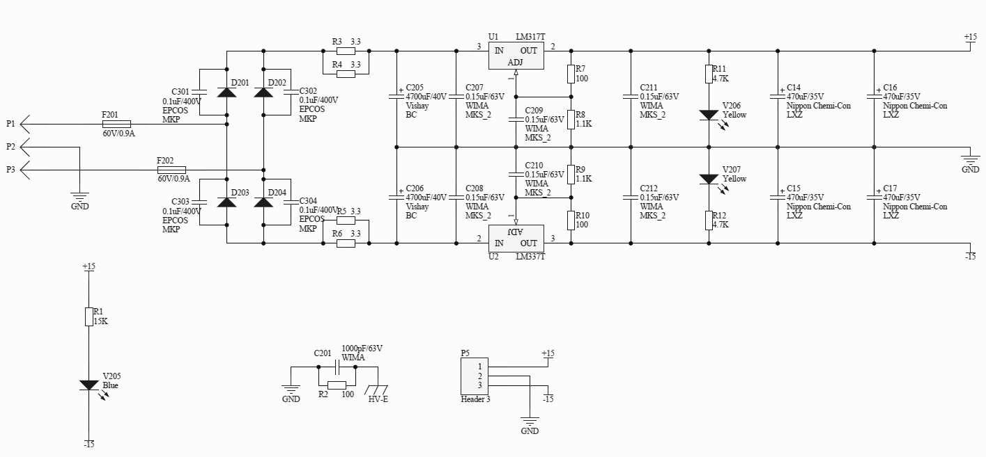

Получил комплект http://cgi.спам.com/HLLY-RMK-Headphone- ... 5d2f1ea21e . Не обошлось без ложки дёгтя, забыли положить два конденсатора (если не ошибаюсь). Прошу подсказать, какие компоненты и каких номиналов находятся под маркировкой RF1 и RF2 на фото?
kazimov
Это не конденсаторы. Это самовосстанавливающиеся предохранители, 1A должно хватить, только если поставить на слишком малый ток, то при включении, зарядке конденсаторов, происходит бросок тока и они отключают усилитель. Удачи :drinks:
UPD:
Вот схема блока питания, они там помечены как f201, f202
