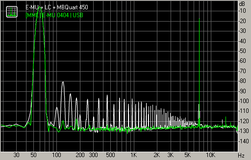

Измерения LC при работе с нагрузкой.
Измерял в 3 вариантах:
1) Высокоомные наушники, высокая громкость. Регулятор громкости в таком положении, что по входу звуковой карты -3 дБ. Это по стандартам более правильное измерение, но читерское, потому что на такой громкости ни кто не слушает.
2) Высокоомные наушники, нормальная слушабельная громкость. Результаты измерений в таких условиях получаются хуже, потому что уровень шума возрастает по отношению к амплитуде полезного сигнала.
3) Низкоомные наушники, нормальная слушабельная громкость. Наушники очень чувствительные (ATH ES7), поэтому регулятор громкости еще ниже, и соответственно уровень шума по отношению к сигналу еще выше. Реально этот шум ниже порога слышимости, в наушниках полная тишина при отсутствии сигнала.
Звуковая карта на которой делались измерения: e-mu 0404 usb.

1. Лучше выкладывать *.sav файлы.
2. Громкость -1дБ не всегда "читерская", например в моем случае на высокоомах это примерно та громкость, на которой я комфортно слушаю.
3. На пузе надо выставлять коэф. усиления для разных наушников, для низкоомов выставить 1, для высокоомов +10дБ - так я думаю будет лучше, чем просто крутить ручку громкости.
А так графики не самые красивые...
Да, согласен, бывают покрасивее. Например если измерить усилитель для наушников звуковой карты. Но на высокой громкости красивый, гармоники ниже уровня шума, интермодуляционных искажений тоже считай нет... А вот на низкой громкости с высокоомными наушниками график интермодуляционных искажений какой то кривоватый, не знаю с чем это связано, теоретически чем меньше громкость тем меньше искажений должно быть...

Сравнил loop с линейного выхода e-mu и связку LC + наушники. На этот раз поставил примерно 1 вольт на выходе усилителя.
Видно что усилитель полностью повторяет сигнал карты, но имеет шум. У кого есть идеи что является источником шума, и как его задавить? И стоит ли его вообще давить?
