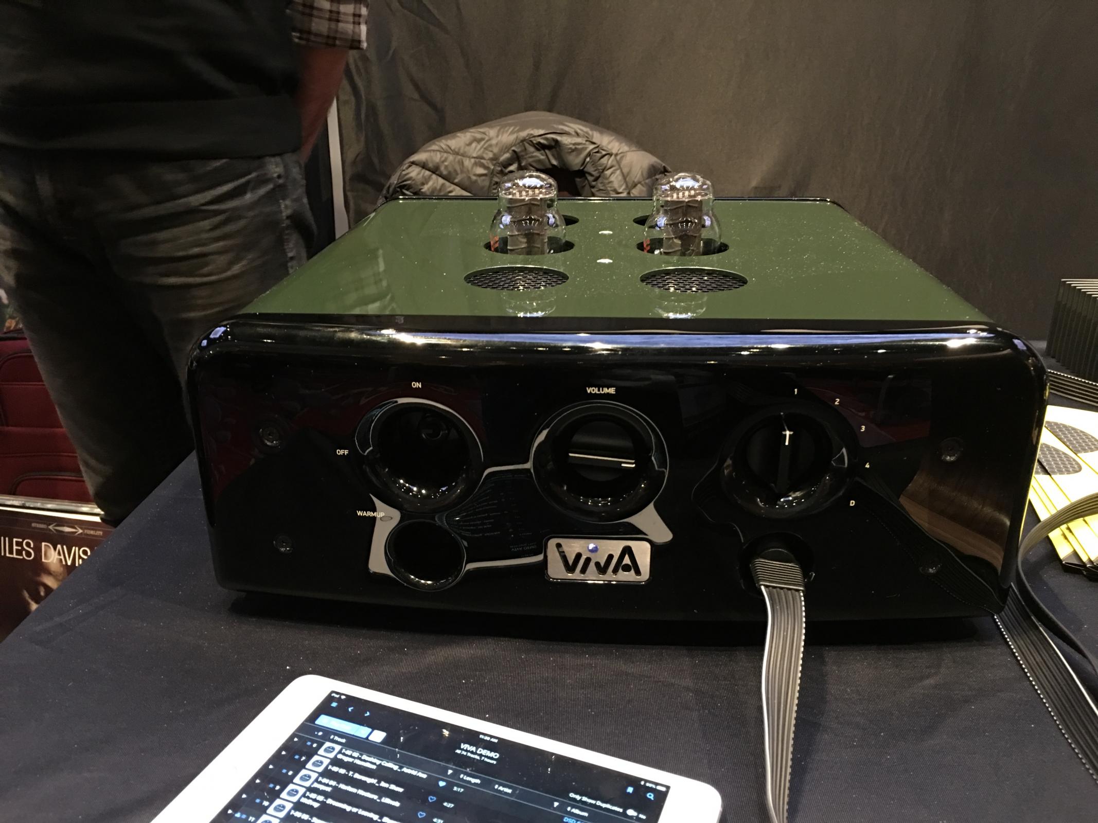

Между тем на CanJam 2018 анонсировали Эгоисту для электростатов:
