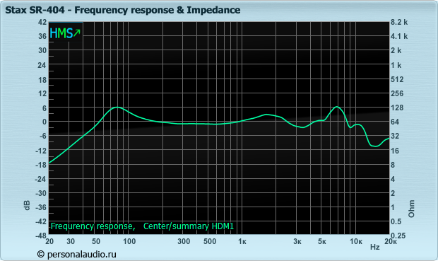

Привет всем владельцам Стаксов! Наверное, тут логично спросить про мою проблему. Недавно взял комплектик 404 Сигнатуры + 006Т. Состояние "конфеточное", как из коробки. Дал немного поработать, отрегулировал смещение и баланс на югославских родных лампах, еще немного погрел. А слушать не могу, в смысле долго :ranting: На женском, да и частенько на мужском, вокале, на средне-высоких нотах рояля кровь из ушей идет :shok: . Сибилянтов нет, а есть крикливость, кот. по ушам режет, аж хочется зажмуриться. Приходится сильно снижать громкость, но тогда пропадает объем и музыка уж очень сильно уходит на второй план. При этом, общая подача и почерк нравятся, но в этом виде эта система для меня не представляет никакой ценности. ЦАП использую от Fostex HP-A8. На нем же слушаю Баеры Т90- ничего не режет, жмуриться не приходится, детальность выше, но общая подача Стаксов приятней и интересней.
Есть у меня одно подозрение на наушники. Дело в том, что в них пришел в негодность поролон, кот. находится на сетке мембраны и предыдущий хозяин заменил его на простою акустически прозрачную ткань. По его словам, так "еще лучше". По опыту, если подобную операцию провести с AKG K702, то лучше становится на 5мин., а потом хочется его вернуть обратно :D .
Я тут читал, что люди в 404-х сидят часами без дискомфорта, а тут после пары часов на небольшой громкости и спокойных жанрах, типа, вокального джаза, такое ощущение, что что-то из ушей вытекает :((( . Как думаете, стоит купить новый комплект амбушюр с этим гребанным поролоном или это особенность звучания наушников и ничего с эти поделать нельзя?
Стоит купить новый комплект или просто заменить акустически прозрачную ткань на менее акустически прозрачный крупноячеистый тонкий поролон.
Т.е. я правильно диагностировал проблему?
Ничего не изменится, хоть 10 слоев поролона запихаете, у 404 выделена определенная область
и она пилит, в 507 еще больше это заметно, плюс еще сильно зависит какой экземпляр -
звук у стаксов сильно отличается.
Плюс источник может быть не в тему, я пока подходящий не подобрал тоже мучился с 800-ми
пару месяцев.
Yamaha da202 - low pass filter - Grimshaw a1 - hd800, dt990vintage
Ничего не изменится, хоть 10 слоев поролона запихаете, у 404 выделена определенная область и она пилит,
Значит, я неправильно диагностировал :roulette: ...
Народ! Подключаетесь! Влияет поролон на "пилежку" или нет? Активней, товарищи :appl:

Может просто уши подсажены и требуют бОльшей громкости, на которой уже прут искажения?
HTPC | NAD M51 | SE 6LR8 + Cabasse Farella 400 | Polk Audio PSW12 | "Semigor" + Beyerdynamics DT901 | Stax SR-4070 [на хранении],
@Shirokoff,ваши уши не приемлют пик АЧХ 404 и не только на 7 кГц.
Эта связка усилителя и наушников сами по себе дают такой эффект на большей громкости. Заменить 404 на перун или на крайний случай на 007 и будет полегче. Так же источник может давать яркость и стекло как у большинства современных источников не зависимо от цены . А пока что проще взять вату и подобрать некоторое количество вставив в ушные каналы. Яркость точно уйдет :)
Это не 7 кГц. Это где-то 1-2 кГц, где слух максимально чувствителен.
Значит, японцы сделали заведомо негодный для прослушивания комплект! Честно говоря, не верится. Не потому, что имеется слепая вера в бренд, а потому что с таким косяком много не продашь :bash: .
В итоге, никто про поролон не говорит, скорее всего, не влияет. Или не знают :D .
Буду пробовать сам "времянки" из разных материалов. Честно говоря, не верю.
В пути пара лампочек и самое главное, стаксовский адаптер, чтобы попробовать свои усилители.
Если смогу победить эту крикливость, останусь со Стаксами, если нет, распродам все по-дешевке, ибо нуегонах, такое счастье :banghead:
