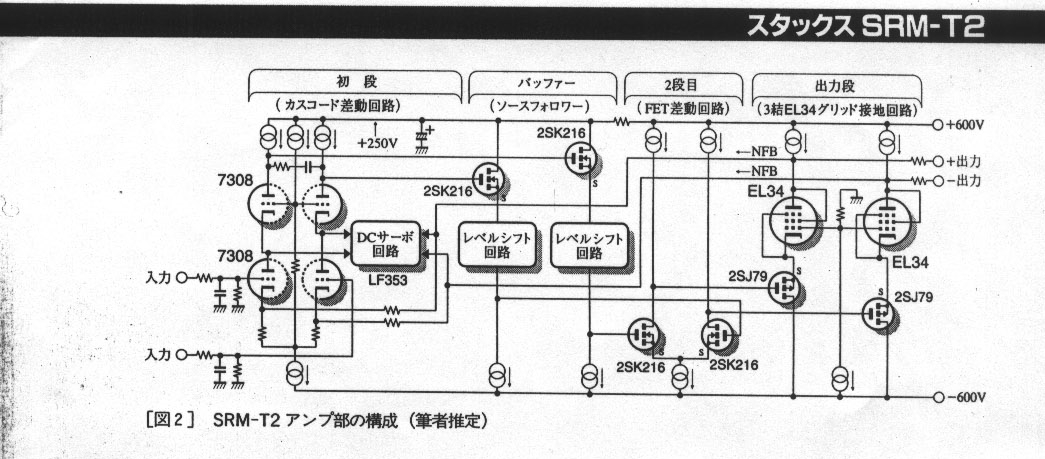

Ну это по восприятию ведь в любом случае, а не по технической разработке, не вижу никаких ошибок. Хай Энд это ближе к искусству. Ладно, комфорт можно поменять на дискомфорт, так точнее? (шутка) Ну если уточнять, то звук должен вызывать эмоции, увлекать.
У меня (и не только) схемотехника Кевина вызывает только одно впечатление - "Да, этот инженер знает толк в извращениях". :blush: Для меня - Хорошая схема - это когда вы смотрите на нее - и у вас возникают ассоциации с хороводом красивых поющих девушек на солнечном лугу или, например с весело беседующими на рассвете утонченно-красивыми японками в цветных кимоно с зонтиками, стоящими на арочном деревянном мосту через ручей с цветными карпами... А схемы Кевина - это бессмысленный шабаш толпы уродливых ведьм на лысой горе при кроваво-красном свете луны. :blink:
Интересно, в технических терминах что значат "хороводы красивых девушек" и " уточненные японки с зонтами"? :smoke:
Чего-то всполошились отечественные продавцы усилителей, не иначе мало заказов на фоне кризиса, а тут еще этот Гилмор нахаляву схемы усилителей публикует, да постоянно улучшает их, какой нехороший человек.))

бросается в глаза сразу - достаточно низкий уровень помехозащищенности
Действительно - это так, но по другому чтобы добиться хоть какой-то помехозащищенности, надо наращивать ток во вспомогательных каскадах, а Т2 и так выделяет около 150 вт тепла на радиаторы, больше будет уже перебор, т.к. усложнится еще и блок питания. Но полностью налаженный усилитель стабилен как скала.
оригинальная платка T2 переразведена (оптимизирована с повышением помехоустойчивости), доработана под конкретную элементную базу и конкретный небезизвестный итальянский корпус.
Совет. Переразведите под SMD. Резисторы 10-25ppm в формате SMD дешевле выводных аналогов, и избавят вас от многих проблем.
Также интересно поглядеть на БП.
честно говоря, довод "не хотим усложнять еще БП" на фоне позиционирования и цены Т2 выглядит смехотворно. Еще, кстати, из первых впечатлений было - "разработчики решали одну проблему за другой по мере поступления нагромождением деталей, вместо заранее продуманного замысла". Но я в схемотехнике все равно не смыслю, а вышеописанная фраза - это было чисто первое вкусовое впечатление с позиции инженерной красоты, надеюсь, после более тщательного изучения схемы я передам более подробный и в объективных терминах отзыв.
Понятнее некуда, если глянуть как раз на первоначальный замысел.
Хрен их поймешь, этих японцев. Не все как у людей. Хотели вот и сделали. Вполне возможно из того, что в тумбочке завалялось на тот момент.
Нет, это не наш путь. PRP only. Выглядеть эта красота должна не хуже чем звучать. Это не должно быть похоже на звуковую карту. Ну а БП как сделаю обязательно покажу.
