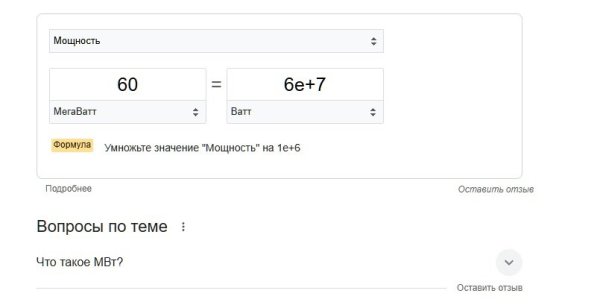

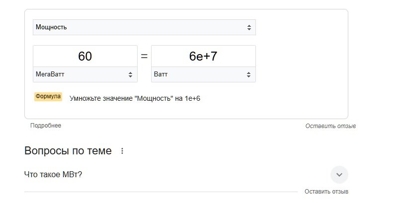

2 часа назад, Ревень сказал:
(60 Мвт 32 Ом)  для he 400
Семен Семёныч! :)
Тут один спрашивал пойдет ли Fiio JA 11 (60 Мвт 32 Ом)  для he 400
Видимо связка его настолько заворожила, что слушает музыку с утра до вечера ...
И он действительно абсолютно счастлив с ними в своей теме

35 минут назад, Уроборос сказал:
Семен Семёныч!
Я не виноват ,что мили ваты  обозначают как Мвт .(все  кому не лень)
Наверное, проще писать 60 Мили Ватт ,как 0,06 Вт
