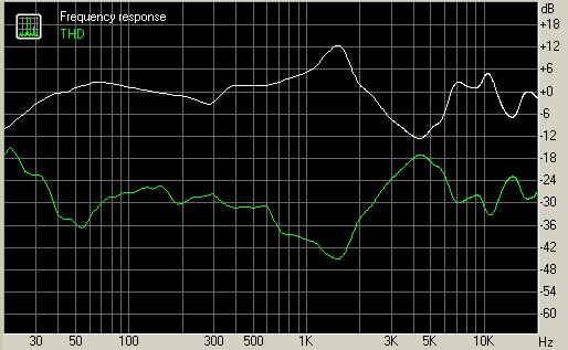

Ну, на самом деле, некоторые экземпляры Фостексов совершенно без доработок дают вот такую АЧХ (белый график).
АЧХ - это еще не все :NOno: АЧХ CAL! на innerfidelity видели? Чудо просто! :D
Да я то знаю, что АЧХ - это далеко не все!
АЧХ CAL! на innerfidelity - что это?
http://www.innerfidelity.com/images/CreativeAurvana.pdf - оч красивый график, мне нравится :) У многих топов намноого кривее :D
Так там остальные графики не ахти.
Да и АЧХ с таким подъемом на мидбасе и нижней середине при том уровне искажений - те еще бубнелки должно быть.
Разница левого-правого канала тоже обращает на себя внимание.
