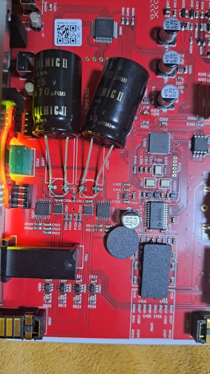

Доброго дня уважаемые форумчане! Решил тоже приобщиться к IFI, взял сигнатуровские цап и усилитель. Брал по отдельности. Наушники Sennheiser HD650, взял изодинамические Hifimen he400se, вполне себе играют кстати. Подключение по  RCA кабелю WireWorld Stream. Планирую по балансу подключить, есть ли смысл брать фирменный или взять у китайцев? По поводу драйверов и прошивок. Изначально на ЦАПе стояла прошивка с номером 0.01. На сайте прошивки по серийному номеру были 7е и 7f датированные мартом этого года. Проблема вылезла при установке драйверов 5.12 на Windows 11, система якобы не поддерживается. Драйвера 3.20 установились, но это же сами понимаете не по фэншую. В общем пришлось повозится немного, если у кого то такие же проблемы... Вроде никто не отписывался но...
Krestoff у меня 5.12 ставился на 11-ю. Все работало должным образом.
Вот мои издевательства над Dac v2 в попытке приблизить к версии Signature ))
  • Насмешил 1
  • Удивил 1
1 минуту назад, serega088@inbox.ru сказал:

15 минут назад, serega088@inbox.ru сказал:
Это не Силмики - это реплика. Ещё раз говорю. Силмики коричневые!
30 минут назад, SAE сказал:
Ну видимо в Ifi can signature производитель ставит тоже подделку!Выше фотки выкладывал..
20 минут назад, serega088@inbox.ru сказал:
ХЗ, што он там ставит, но на Партконнекшн и Банзай фотографии коричневых...
