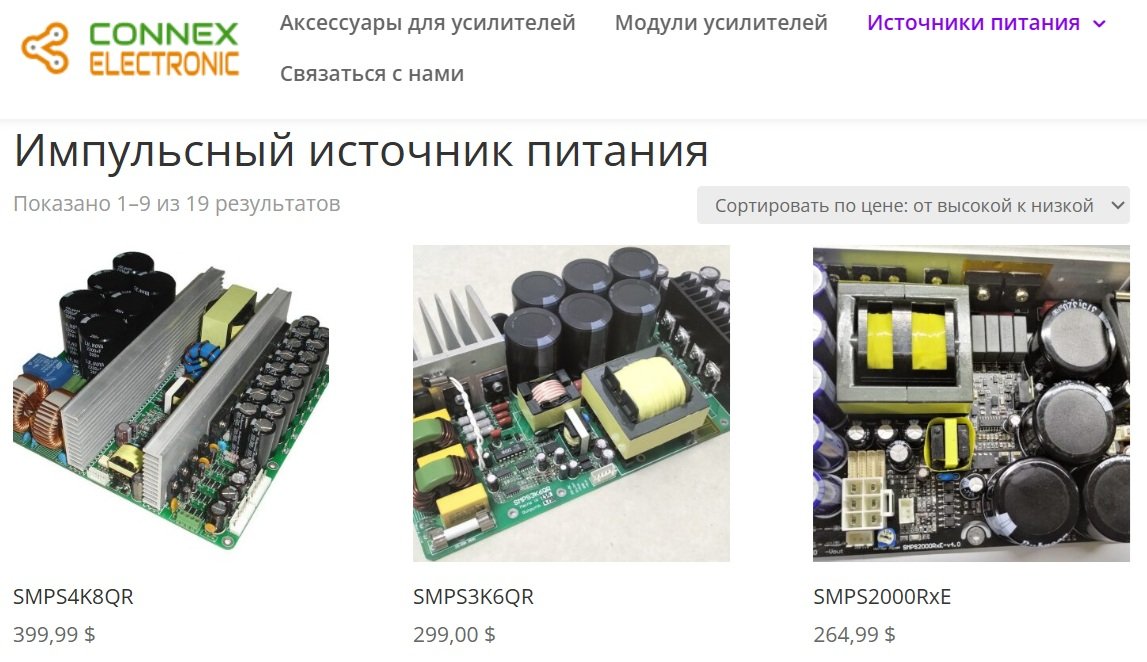

Если не ошибаюсь, на Connex посылали:
Не реагируйте на мои посты. Пишу на форуме только подшофе..
5 минут назад, JKS сказал:
400 бачей блок, плюс растаможка свыше 200, если накроют, плюс доставка -лотерея, плюс весагарит по отдельному тарифу свыше 1 кг, плюс, если не рабочий, делай с ним что хош, кувыркайся, шамана зови, а так все хорошо)

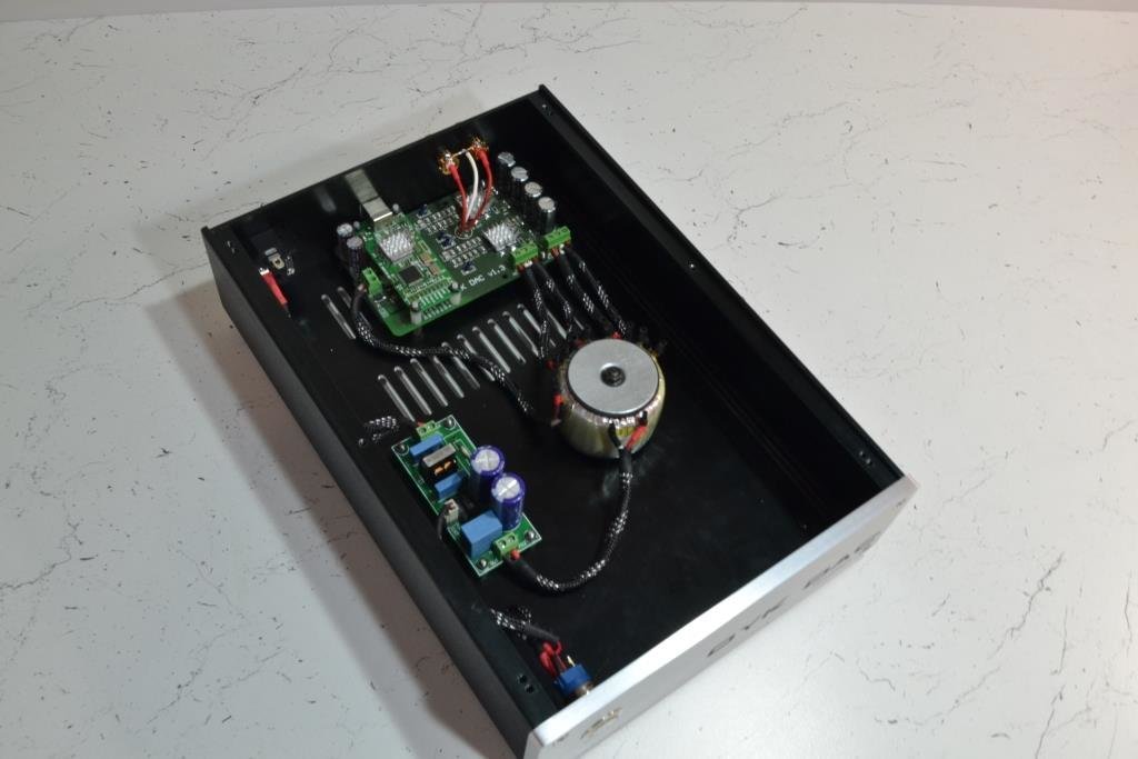

Смотрим на внутрянку, 35 тыр в 2020 году. Фото отсюда
Тезис резюка в первичке софт старт, меньше излучений в эфир и на схему
...полно места. На фуя такой громадный корпус?? Заначку от жены прятать разве что.
сКА...Отодвинь свой транс в угол вместе с ЭМИ фильтром, чтобы меньше "фонил" на основную плату. Убери стабы и сглаживающие кондеры (справа вверху 4 боченка) с материнки туда же. На фуя тащить на мать "грязное" питалово с 50 Гц гудежом на общую землю? Сделай свой "пищеблок" отельной постройкой в виде сарая без крыши, поставь экран в дырочках, а уже чистое питание заводи на мать. Не, мы будет уменьшать фон от транса резистором в первичке, оооочень эффективно
Надел ХБ оболочку на кабло, красиво, жилы не смотал.
На ЭМИ есть два электролита, стало быть отсечка постоянки. Это не мощник с трансом о 500 Вт и сопротивлением первичной обмотки 3 Ома. По фото тор на вскидку ватт 20. Сопротивление его обмотки порядка 2 кОм. На фуя такому торику защита от постоянки? Он спокойно прохавает и не заикнется 1В постоянки и больше, которой никогда не будет в сети. ЭМИ фильтр лучше поставить после моста, на постоянке гораздо легче ловить иголки.
Что даст резюк по первичке на 30 Ом при сопротивлении обмотки в 2 кОма? Было 2000, стало 2030. Мертвому припарка
Вместо резюка лучше с пяток предохранителей на 0.15А, как раз по 4 Ома каждый. Вот и раздолье для удифилов, Пурпур там можно поставить, ДипПерпл и другие отслушать по цветам
