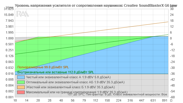

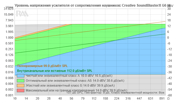

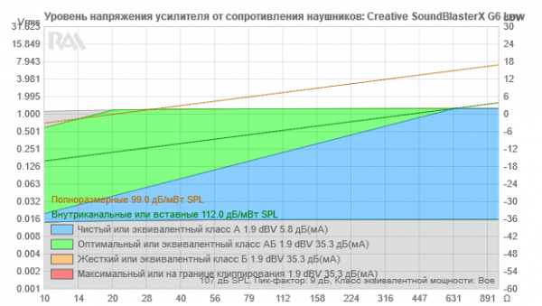

взял. по звуку пока претензий нет, но есть некоторые вопросы - есть ли смысл с HD58X включать режим Hi усилителя?
перечитываю этот обзор еще раз и понимаю что я возможно чего-то не понимаю https://reference-audio-analyzer.pro/review-report.php?id=1646#gsc.tab=0
режим Low
режим Hi

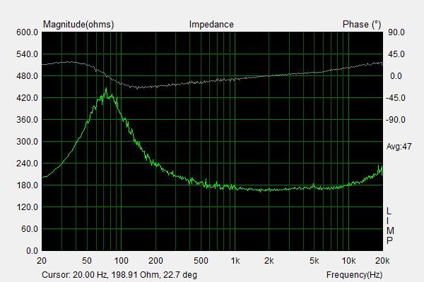

HD58X Impedance
правильно ли я понимаю что выставив в микшере 100% громкость и убавляя ее в в том же фубаре до комфортных -25дб(+/-) я остаюсь в зоне класса А даже в режиме low усилителя ? или все это как-то по другому просчитывается ?

5 часов назад, Flei сказал:
Нет, не правильно. Никакого класса "А" в G6 нет. Там обычный хороший "АВ". Класс усилителя не меняется от переключателя Hi/Low. Он определяется конструктивными особенностями, которые заложили при изготовлении. Чтобы получить класс "А" усилителя, нужно купить подороже устройство.

47 минут назад, reutover сказал:
ну яж не об этом спрашиваю =) мне больше интересно правильно ли я понимаю эти графики.
я бы без проблем оставил режим Hi, но дело в том что эта зк используется не только для прослушивания музыки соответственно использовать эксклюзивные режимы не буду и регулировать громкость буду в микшере винды. вот только в hi режиме слишком узкий диапазон регулировки - в районе 10% и шаг ругулировки слишком резкий, а в low режиме что-то в районе 22% и шаг уже помягче.

1 час назад, Flei сказал:
Ну так и слушайте музыку в Low, если качество устраивает и вы не слышите разницы с режимом Hi. В Винде на 100%, а регулировать в Фубаре. Кстати, не пойму зачем разработчики привязали ручку регулятора громкости на устройстве к системному регулятору. Правильней было бы регулировать громкость самого устройства не зависимо от системного звука. А в остальном мне G6 нравится.

8 минут назад, reutover сказал:
Винде на 100%,
не подходит мне такое, т.к. сейчас слушаю в фубаре, через 5 минут захочу порыться в спотифай, затем включу что-нить в браузере, а потом запущу киберпанк =Р в общем виндовый регулятор просто удобнее.
мне же интересно есть ли какой-то профит для hd58x в hi режиме или таки low полностью достаточен для них.

42 минуты назад, reutover сказал:
я пока толком не успел понять есть ли разница т.к. вчера только купил и слушал в основном в low режиме. мне интересна техническая сторона вопроса. как бы было правильнее.

45 минут назад, Flei сказал:
В режиме Hi на выходе усилителя повышается напряжение, и ещё (это особенность G6) увеличивается отдача тока. Для низкоомных наушников эта особенность G6 очень полезна. Если я ничего не путаю, ваши наушники 150 омные и достаточно чувствительные? Если это так, то режим Hi для них не обязателен. А вообще лучше потратьте некоторое время и сравните сами.

23 минуты назад, reutover сказал:
да - 150 Ом и 104 dB at 1V, 1 kHz
на графике выше намеряли ~160-420 в зависимости от частоты.

оставил Low режим т.к. запас по громкости даже для записей с DR12+ более 60%, а разницы в звуке с Hi режимом не замечено.
