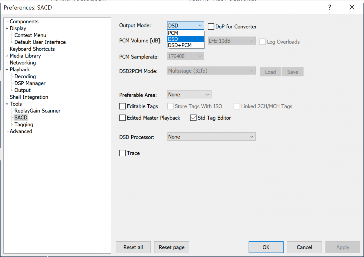

23 часа назад, Delta213 сказал:
Господа, такая история:
На картинке выставлен формат выхода от Филипс. Первый вариант так и делал.
Сейчас запустил с вариантом выходного формата от Sony (я этот формат выставлял ранее и в своих вариантах проги),
прога создала папку stereo объёмом 2,5Гиг.
Непоняток больше нет. Эта прога работает быстро, в отличие от моей глючной долго и нудно не создаёт дополнительной папки с flac.
Delta213, спасибо. Расходимся.
