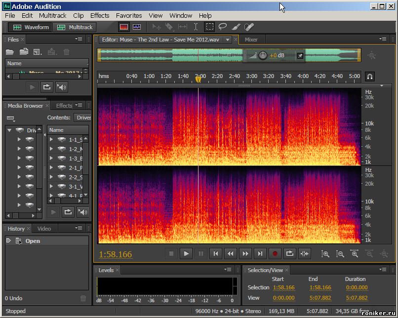

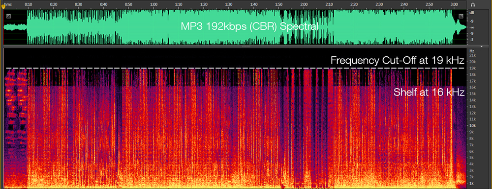

@Дед, Надо пользоваться более подходящими анализаторами. Например Adobe Audition.
У Audio CD потолок 21.5 кГц По вашему графику непонятны границы. Хотя если судить по настройке High Freq
у вас стоит порог всего в 20 кГц. Это потолок для mp3, что может ввести в заблуждение.

Спасибо, посмотрю. Вроде шире, там сам расширяешь границы. И сразу видно красным выделены границы воспроизведения моей зв карты.

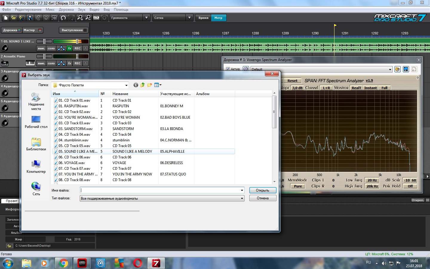

Вот что смогу предоставить.
1. Первый график Селин Дион, у меня фирменный диск на столе CD. В Nero делал конверт в Wave, т.к. моя прога не читает СД.

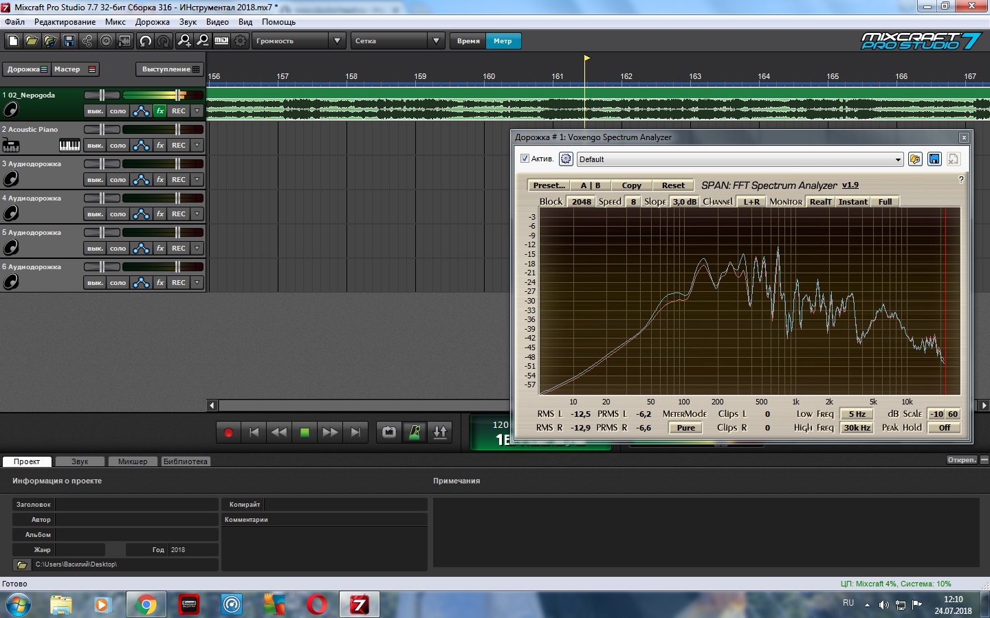

2. Второй, слили с инета Flac , Розенбаум...красная черта не пускает увидеть что дальше происходит? Думаю, если бы зв карты был шире диапазон ...можно было видеть показания. НО запись с концерта отличная.

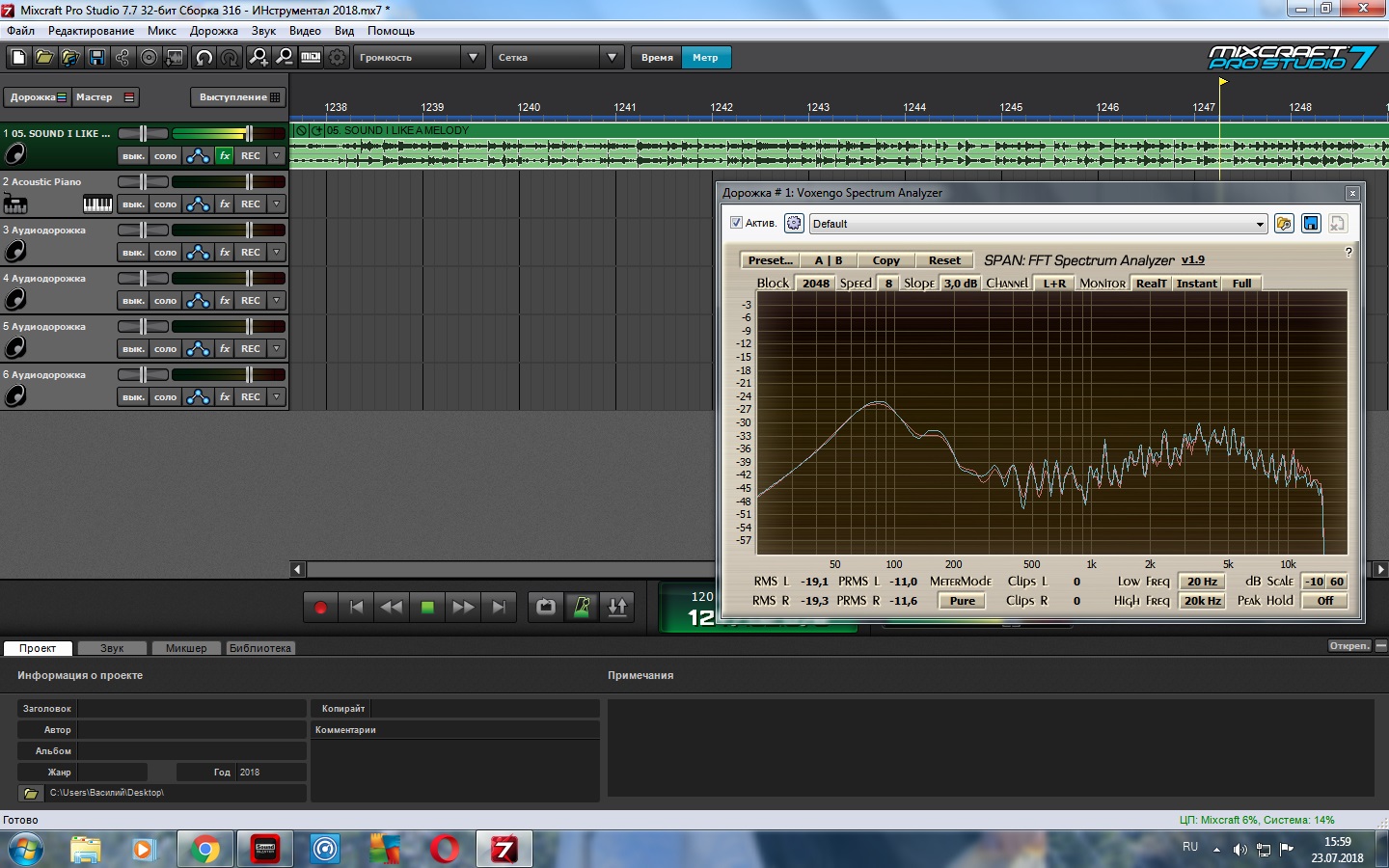

3. Серов Ал., слили с инета, Flac. Ну и что видим справа, верхний срез? Больше никак не могу прокомментировать.

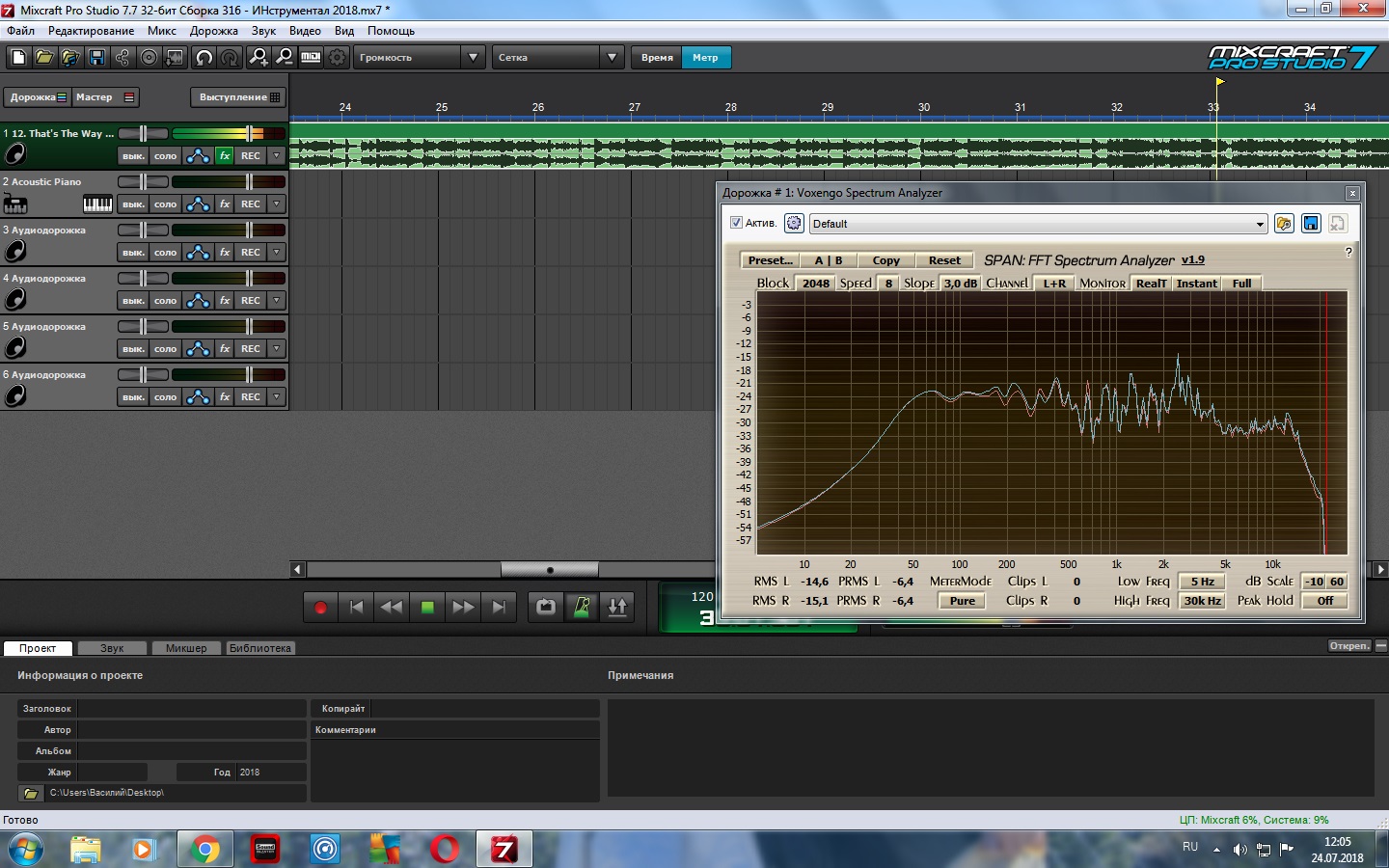

@Дед, А что вы хотите видеть если у вас стандартный формат 16/44.1 у которого потолок максимум 22 кГц если запись позволяет.
Все правильно красная линия показывает.
Еще раз. Поставьте нормальный визуальный анализатор.

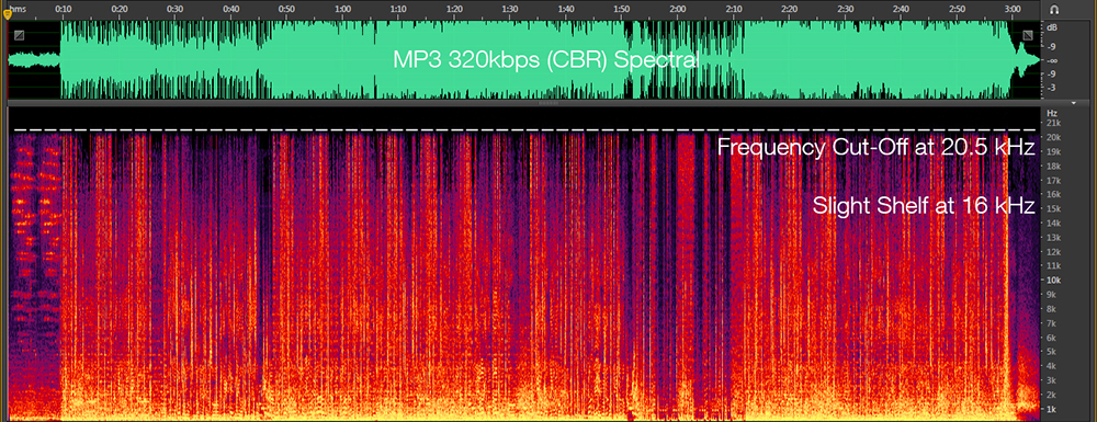

Вот например.
lossless
mp3
Hi-Res
