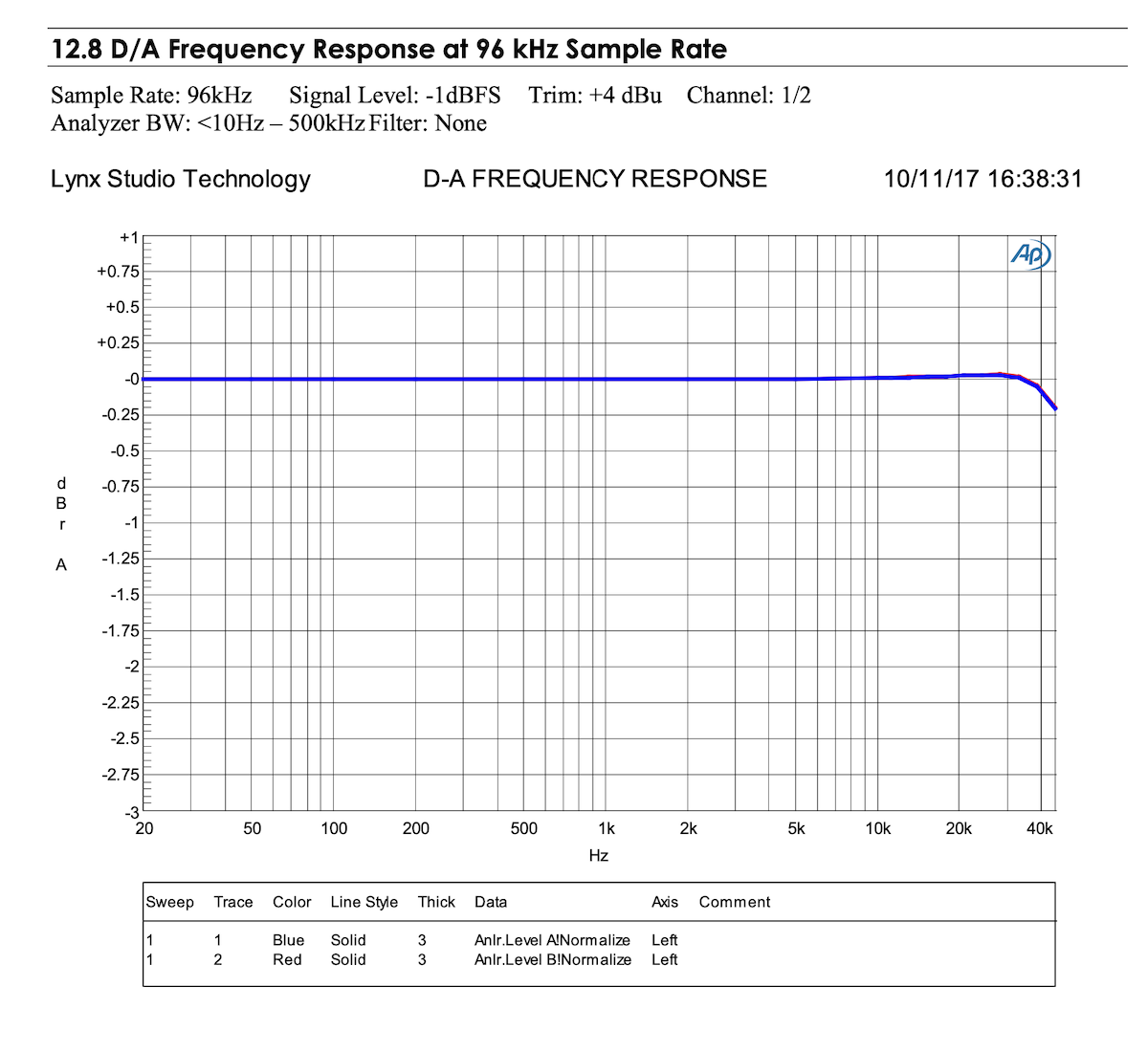

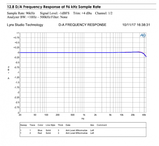

17 часов назад, Radinoska сказал:
Студийные решения тем более будут иметь срез в 20Кгц.
Это справедливо для частоты дискретизации 44,1 кГц. Но, тот же упомянутый Вами Lynx Aurora (n) на 96 кГц:

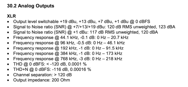

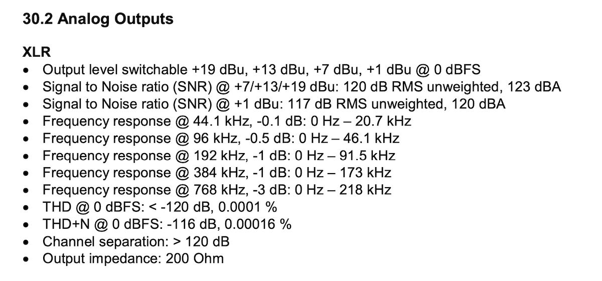

Или посмотрите RME ADI-2 DAC:
Писал ведь уже кто-то, что полоса пропускания свыше 20 кГц нужна не для того, чтобы услышать неслышимое, а для того, чтобы правильно передавать "крутизну" фронтов звуковых сигналов, т.е. попытаться сохранить исходную "динамику".

Спасибо. Признаю, ошибался) Не обращал внимания)

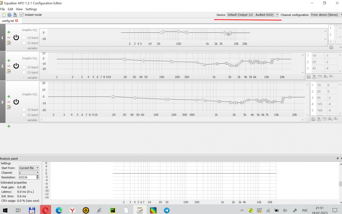

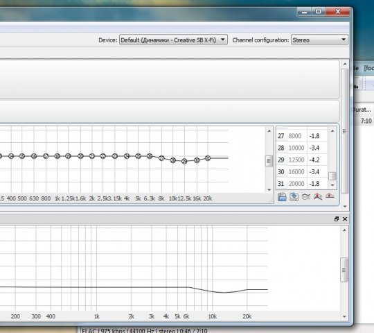

2 часа назад, Radinoska сказал:
Equalizer APO
Вот как-то так. С инструментами более-менее, на громком вокале шипящие всё равно неприятны; убавить ещё - звук неестественный. И нет, менять установки автоматически при подключении/отключении наушников софтина не умеет; вручную извольте.

1 час назад, Okami_68 сказал:
Вот как-то так. С инструментами нормально, на громком вокале шипящие всё равно неприятны; убавить ещё - звук неестественный. И нет, менять установки автоматически при подключении/отключении наушников софтина не умеет; вручную извольте.
У E50 же есть несколько пресетов звучания, неужели настолько бесполезная мулька?

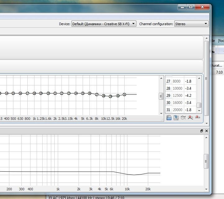

Поиграйте с дырочкой устройства) Наушники на 1 выходе, колонки на втором. Эквалайзер на конкретный выход работает. Возможно, ваша звуковуха такое не позволит... У меня же 3 выхода, и на каждый свой ЦАП. Но это условие не обязательно, главное, чтоб выходов было несколько.
Пресеты, фильтры, возможно помогут. Ищите инфу о них. Бывает бестолковая реализация.
Слышал о хорошем звуке у топпинг е50, смлс с200. Удачи)
Обратите внимание, насколько сильно менял звук я. И никакого понижения в качестве или неестественности. Я выровнял всё АЧХ на слух - и звук потрясный, не оставляет без позитивных эмоций.

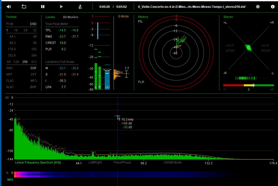

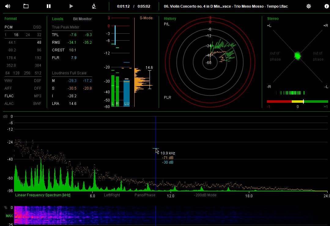

Ниже ссылки на 6 трек одной из топовых  записей Нин Фэна и Сакса
https://www.nativedsd.com/product/40719-virtuosismo/
в двух ипостасях, со спектрами
Оригинал, DXD256
https://drive.google.com/file/d/1O70MZDmEhIBG2mLHFviL7n6mTCAHINAX/view?usp=share_link
и PCM 16/48
https://drive.google.com/file/d/1XFTxosTGEP25sKAKJY1SWnKv12Q14uNY/view?usp=share_link
Советую желающим прослушать, сравнить и сделать выводы. Лучший эффект, на мое ухо, дают наушники X9K, Susvara и Solitaire P, естественно с небюджетными трактами.
