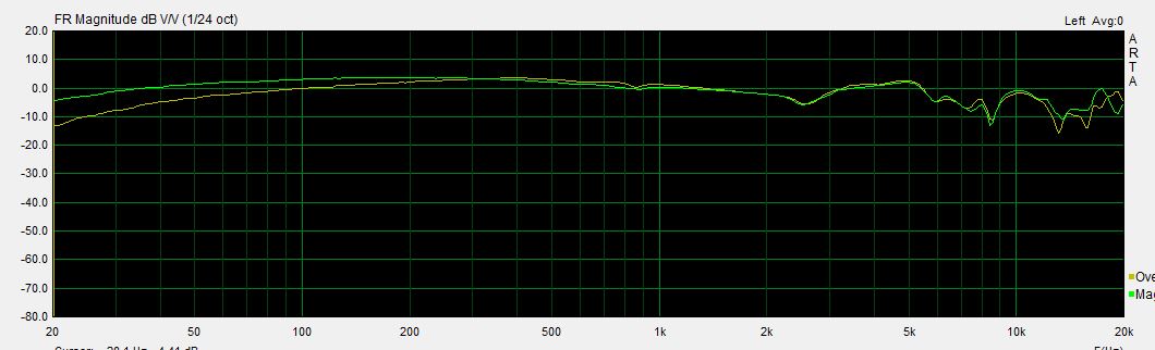

Экземпляр 610 сток, без вмешательств. Изрядное рассогласвоание по НЧ.
Герметичность/объём акустических "камер" разная или амбушки пошиты не симметрично?

Да, деревяшки деформированные, прилегают неплотно. И каждая по-разному.
надо думать, что это косяк конкретного экземпляра. Далеко не факт, что с несколькими другими все будет так же плохо. Хотя, о культуре производства такие инциденты о чем-то говорят.
Речь не о культуре производства, а скорее о свойствах примененной древесины в достаточно тонкостенных чашках.
Вероятность, что такие чашки могут деформироваться, все же есть. Хотя мне понравилось, как они сделаны, в сравнении даже с 900 фостексами и 7000 Денонами. Заусенцев от тупой фрезы не было, разница в размерах минимальная.
И в принципе это легко лечится. Кусок наждачки + плоская поверхность.

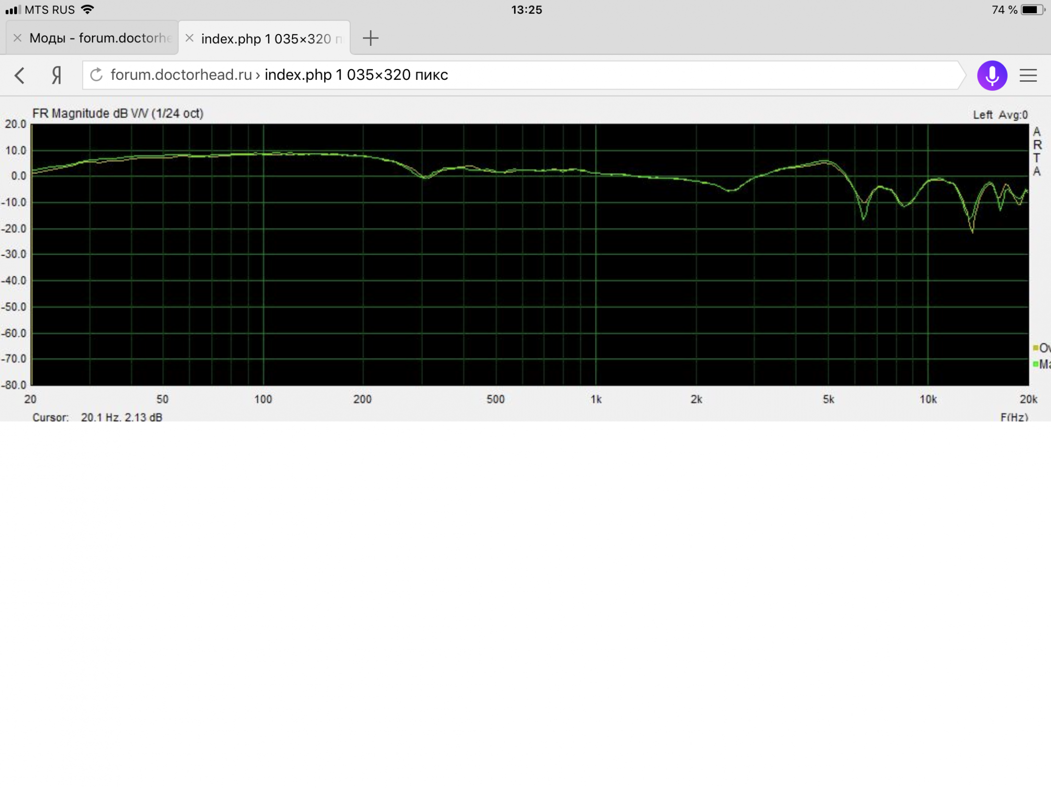

После модификации. Сравните с первым графиком (пост Snorry).
