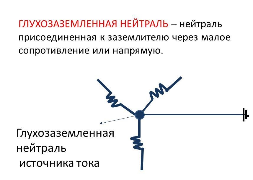

Каша у нас в головах от того, что всё собрали в одну кучу. "Заземление", защитное заземление, зануление, общая щина (провод), корпус итд.
Так называемое "заземление" придумано для защиты СЕТИ от короткого замыкания в НАГРУЗКЕ, при соблюдении определённых условий - как то автомат (автоматический выключатель), предохранитель, пробка... И ни коим образом не защищает наших близких, любимых итд. от поражения электрическим током.
Часто это самое "заземление" и является источником многих неприятностей. В странах бывшего СССР сеть с ГЛУХОЗАЗЕМЛЁННОЙ нейтралью.
Картинка:
Касаясь устройства, которое находиться под напряжением, мы сами оказываемся под этим напряжением.
И если не хотим уподобиться дядечке на картинке ниже, то должны принять определённые меры защиты. Установить УЗО или Диф автомат.
Как видите от КЗ в устройстве, сеть защищена плавкими вставками, а от поражения человека эл. током защиты нет.
"Заземление" оказывает "медвежью" услугу. Смысл "заземления" в том, грубо говоря, чтобы замкнуть фазу, при пробое изоляции на землю. При этом перегорят наши предохранители, а не провода. А Эл. току всё равно через чего течь. Будь то эл. проводник или человек.
