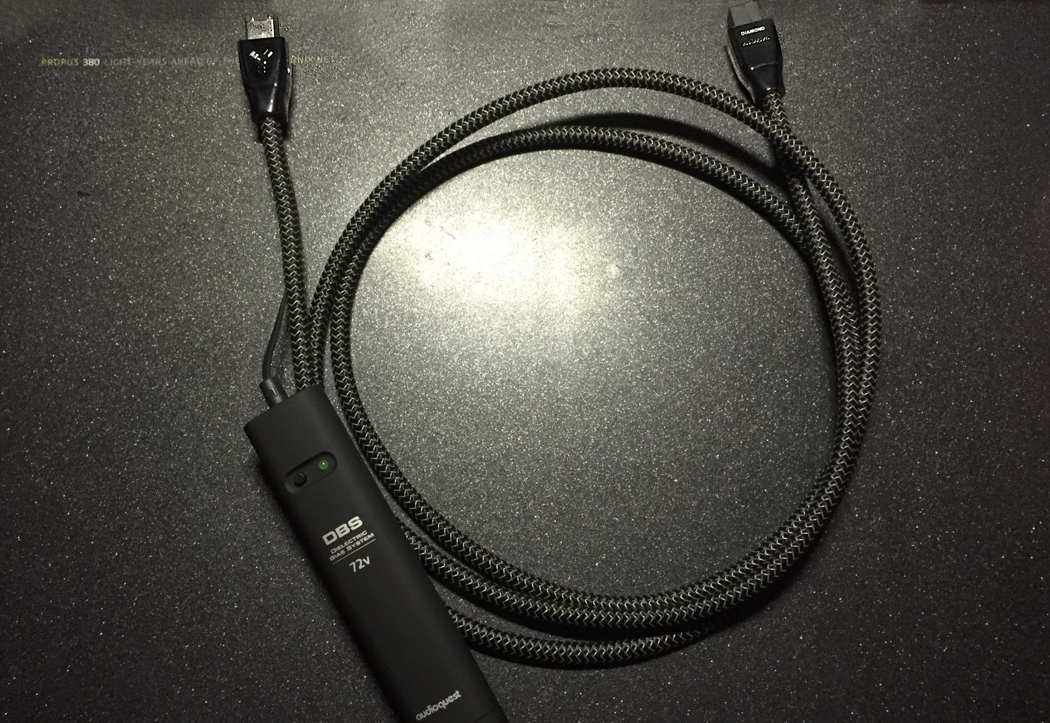

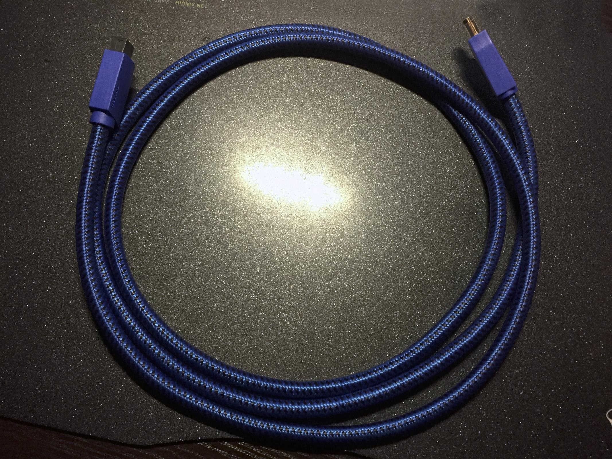

Только что поменял Furutech FireBird FireWire (чистая посеребренная медь) на AQ Dimond FireWire(чистое криогенное серебро).
Разница присутствует основательная. В глубине звука, сцене и прозрачности. Налло отметить, что тональный баланс идентичен.
Хоть и FW откликается меньше на замену кабеля, чем USB. Вот и уже не стоит думать да или нет. Возможно стоит подумать - почему. Но это не ко мне. Мне все равно.
Изменено пользователем рrod67
