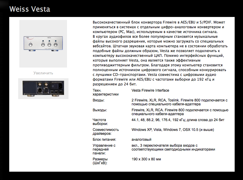

vesta - это случайно не минерва без аналога?

Уверен, что так и есть)))
