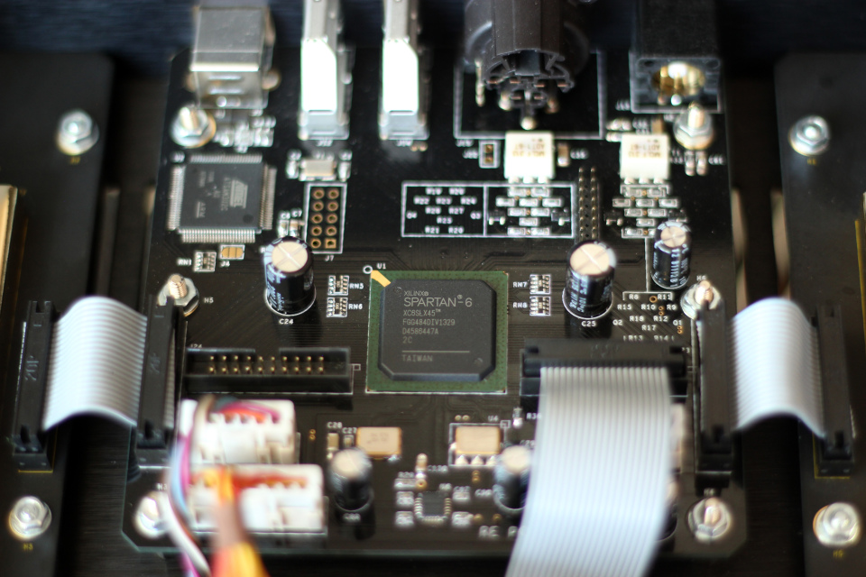

I2S - это 100% нативный сигнал, следовательно PCM и DSD поступают необработанными, запаковка потока в WAV или Flac - не нужна, этот не обременённый ничем сигнал передаётся прямо на ППВМ Xilinx FPGA Spartan 6 (у кого есть конечно)
Только тогда, музыка начинает звучать без джиттера..

Тем что вычислительная мощность падает на плечи гидры(ее спартана), а из нее уже нативный сигнал в цап. Поэтому интереснее всего вариант платы в слот pci-e, на которой уже реализован выход сигнала по шине i2s.
