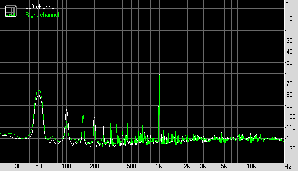

Вообще странно, на высокоомных фон слышен заметно слабее по сравнению с низкоомными наушниками. Обычно из такой ситуации выручает доп звено на RC цепочке, достаточно развести по каналам через 100 омные резисторы и фона как не бывало. Да, и не надо ждать особых откровений от 5ц4с гораздо гораздее 5ц3с, а уж совсем чудеса 5U4G

Убрать фон обычным LC фильтром практически невозможно.
CLCLС фильтр используйте. Можно получить -90...-100дБ на 100Гц.
-80дБ на 50Гц, но это не фильтр виноват.
Я бы не советовал. Звук деградирует, если это SE. Лучше CLCRC.
Все забывают что есть еще способ убрать фон, только он очень громоздкий. Запитать стабилизированной постоянкой накал. Греется конечно прилично, летом даже страшновато, фона нету как класс. Иной транзисторный "шумнее".
На аноде обычный дроссель и потом CRC цепочка и упирается в транс.
И для срока служб ламп это хорошо, особенно на нашей нестабильной сети, гуляющее анодное не страшно и не слышно при стабильном накале.
Наушники плотно сидят на голове и чувствительность у них гораздо выше, чем у динамиков. Убрать фон обычным LC фильтром практически невозможно.
Почему невозможно, у меня на двухкаскадном на прямонакалах 71а и есс82 фильтр состоит из 50мкф-3Гн-200мкф-300 ом-100мкф фона нет даже на вкладышах с чувствительностью 110 дб и 16 ом.
Александр, попробуйте поднять емкость с 200 мкф на 1000, а лучше 1500. А почему такая большая первая емкость (50 мкф)?. У вас какое выпрямление? Изменено пользователем Lukich
Выпрямление диодное http://www.mif.pg.gda.pl/homepages/frank/sheets/020/e/EY82.pdf
Но что значит много,без особых проблем можно увеличить до 100мкф,токи у усилителя детские по этому увеличение не так страшно,а в момент пуска кратковременное увеличение нагрузки да 5 ампер заложено в конструкции вакуумных выпрямителей.

Что-то я не понял Александр, у вас на диодах анодное? (накал понятное дело).
Ещё одна возможная причина фона - индуктивная связь с выходным трансформатором чего-то питающего (сетевого трансформатора, дросселя). Лечится компоновкой.
Кенотрон это сдвоенные диоды, у меня другая схема выпрямления по этому классический кенотрон не подходит и нужны диоды с раздельными катодами, но они так же вакуумные B) .
Я же ссылку давал,неужели не открывали? http://www.mif.pg.gda.pl/homepages/frank/sheets/020/e/EY82.pdf
По однополупериоду на канал?
Удвоитель напряжения.
