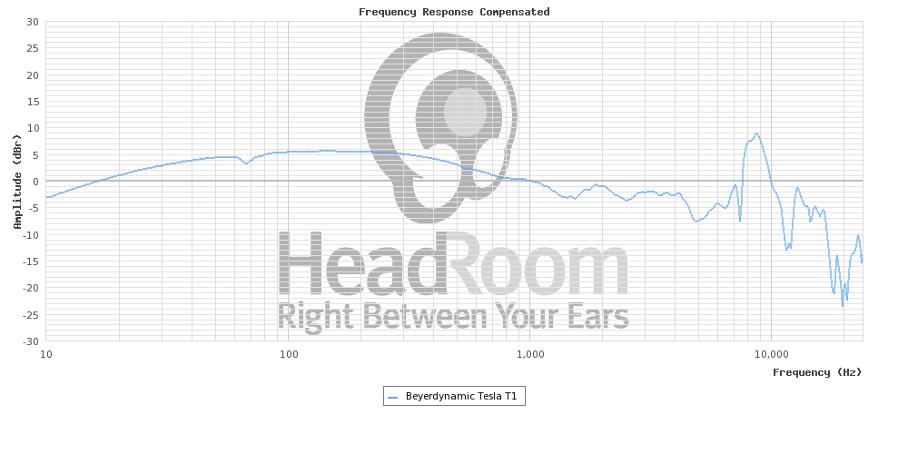

О , гадания по АЧХ на плоском стенде подъехали . Неплохо неплохо =).
Я думаю, что пресловутая проблема "мозговыноса" Т1 связана либо с неудачными экземплярам (при ручной сборке расхождения будут в любом случае), либо с несогласованостью тракта.
Проблема мозговыноса в Т1 связана с тем что было 2 версии - старая и новая. Более подние Т1 звучат спокойнее, старые - адский ад. Никаким усилителем это не вылечить, вот вам их ачх если не верите:
Как вы думаете могут комфортно звучать наушники у которых все вч целиком задраны от 6 до 10кгц на 8-9дб?
Я в соответствие графика и реального звучания не верю. БЫвает попадает, а бывает и нет и на этом не заморачиваюсь. Есть уши - слушай и все.
Но это скорее ранняя версия. И мне она не нравится даже в моем тракте. А поздние - другое дело. А 2 поколение - так совсем другое.

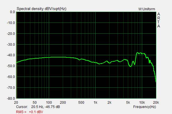

@Shadow39,
я видел и другую картинку
Возможно второй вариант + другой усилитель. Они и не могут быть похожи)))
Это замер на эмуляторе человеческой головы с раковинами.
Как это не печально у меня старые T1 именно так и звучали, очень яркие наушники, далеко за гранью терпимого и разумного. Вторую ревизию я так и не отдал, грею нонстопом 3й день, чуть-чуть лучше стало, но все равно HD800 нравятся больше. Может просто баеры не мое. Изменено пользователем Shadow39

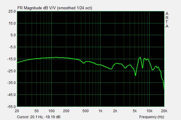

Shadow39, я видел и другую картинку
ВЧ стало на 3дб меньше и на 7кГц теперь провал, АЧХ была ровнее
Источник: http://www.superbestaudiofriends.org/index.php?threads/beyerdynamic-t1-gen-1-vs-gen-2-comparison.541/

@svas,это замеры второй ревизии снизу? Где вы их нашли то только, сам долго искал безуспешно.
