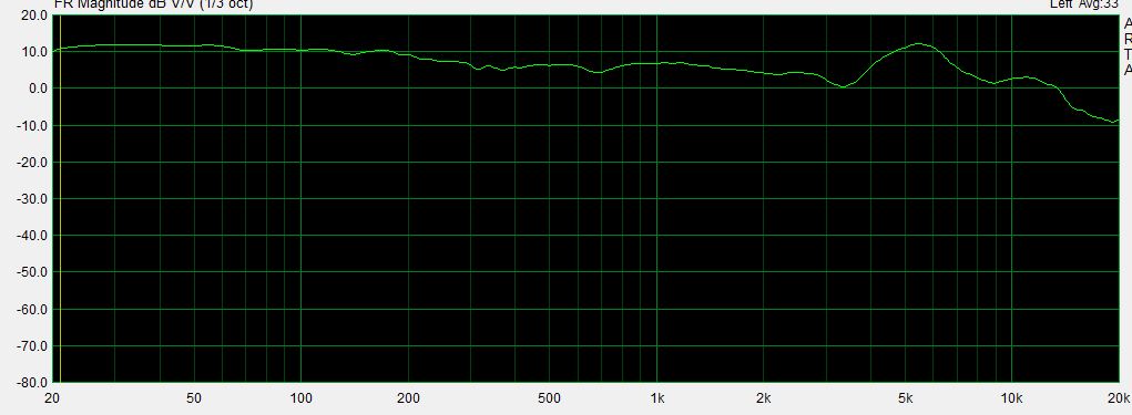

Так.
Похоже, что параметры чашек и амбушюр просчитал верно.
На картинке было/стало.
Экземпляр от Farkhat (который был с амбушюрами с круглым вырезом внутри).
В-общем, что хотел, то и получил:
- подровнялись СЧ. Вокал менее "отстраненный". Просто ровный и живой.
- организовались спады 3-3,5 кГц (резонанс ушного канала) и 8 кгц (основной тон сибилянта с-с-с).
- яркость подачи сохраняется, но "сцена" еще чуть подчеркивается при более комфортной подаче. Кратные подъемы 5-5,5 кГц и 10-10,5 кГц как раз "сцену" будут подчеркивать и добавлять "воздуха". Но без выносящих мозг сибилянтов. Ну и резких пиков нет, все скруглены.
Попробую сегодня послушать на ночь.
Изменено пользователем snorry

Гм.
По первому впечатлению напоминет баеры 911, только более басовитые и детальные.
Не думал, что это возможно в закрытых/полузакрытых чашках.
Красиво отрисовалось, особенно 8кГц радует... а 5кГц на чем ловим не удалось выяснить? - зашкаливают, вот и яркость чрезмерная
Хотя, возможно, без них и не станет Денонов. Поздравляю!
Да, это особенность динамиков. если сильно хочется - можно и забороть, но потеряется фирменная подача и "сцена". Будет скукотища а-ля сенхи 600.
согласен, - главное, что вынос мозга на 8кГц убрался

@donmilani,
Поставил то же самое на ваш экземпляр:
@snorry,
интересная картинка... это обклейка драйвера так влияет или дает знать разброс параметров самих драйверов, есть над чем помозговать,
но мне нравится :yes:
Изменено пользователем donmilani
Astell&Kern AK100 & Sony ZX300 Walkman -> FitEar MH335DW (AA); Sony MDR-Z1R
@donmilani,
Обклейка драйвера - это вряд ли. Она вообще ни на что не влияет, кроме незначительной потери объема. Но это 1-2 %. Вообще ни о чем, погрешность износа фрезы.
У этого экземпляра на лоутоновские чашки прикручены винтики меньше и короче стоковых, они не цепляются толком в древесину, из-за этого прилегание чашки к пластику менее плотное.
Когда второй комплект чашек буду точить - это учту, засверлюсь более тонким сверлом.
К лоутоновским чашкам претензий по качеству обработки и качеству древесины нет.
Но:
1. Толщина материала около 4 мм на ощупь, вместе с тем, что там наклеено внутри. В звук конечно вносит отсебятину.
2. Внутренний объем даже меньше, чем в стоковых.
3. Лишняя выборка для стравливания давления.
п.2 и п.3 - причины малого уровня НЧ в этом акустическом оформлении. Но может так и задумывалось автором, может специально делал яркий звук и очень умеренные НЧ, кто его знает...
