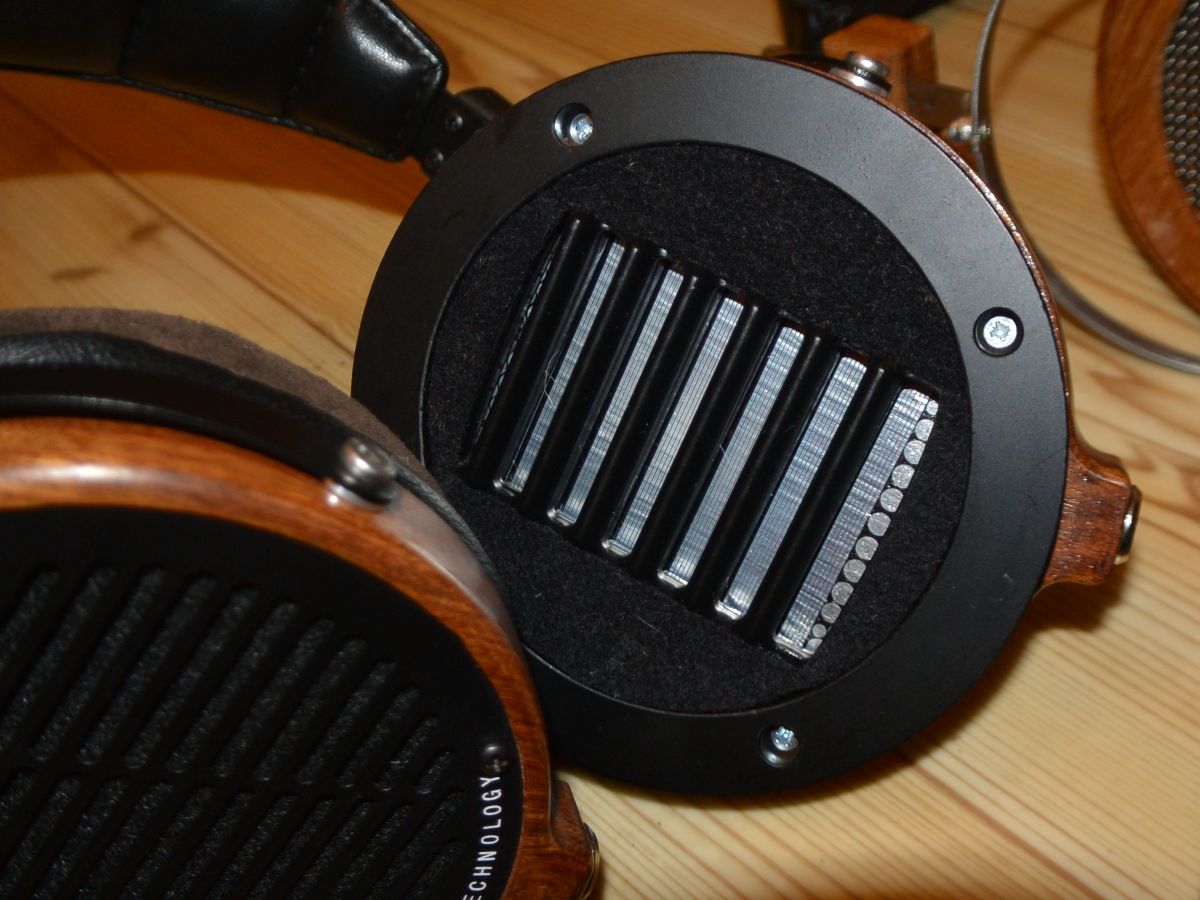

А тут новое акустическое оформление, требуется прогрев. Возможно, что-то изменю.
А что за материал такой вокруг драйвера?

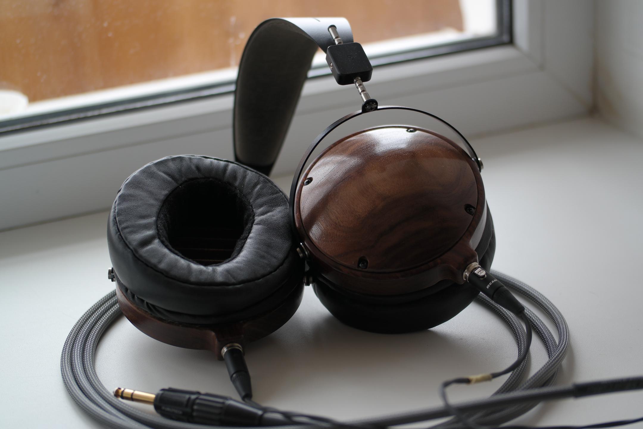

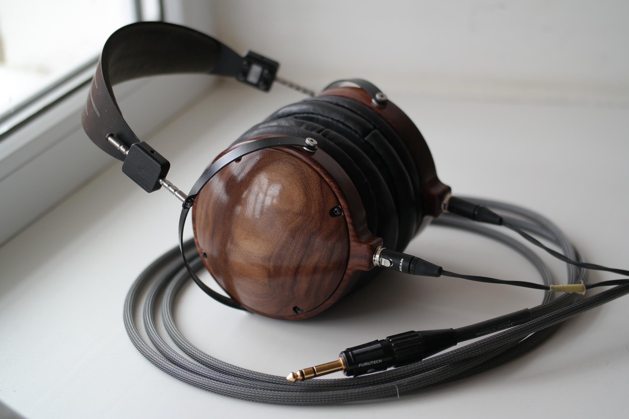

Ну вот и я стал счастливым обладателем мода LCD2. Получил посылку сегодня, слушаю пока только 7 часов, эмоций море и все положительные. Стоковые двойки я не мог слушать и 5 минут. Многолетнее пользование 800ми сенхами все же выработала привычку к правильному звуку. Дело не только в том, что стоковые двойки звучали глухо и плоско, был еще какой то косяк, который я даже понять не мог. Потом, когда Сергей прислал мне ачх этих ушей, там оказался дикий разбаланс каналов.
Сейчас это идеальные уши: сцена, ТБ, прозрачность, все на высоте. По уровню детализации и проработке сцены, выше 15шек и 7рок.
Есть шикарный баланс между воздухом и мясом, и тембристо все и в то же время объемно.
Прекрасно реагируют на смену шнурков, звук меняется очень сильно.
Браво Снорри!

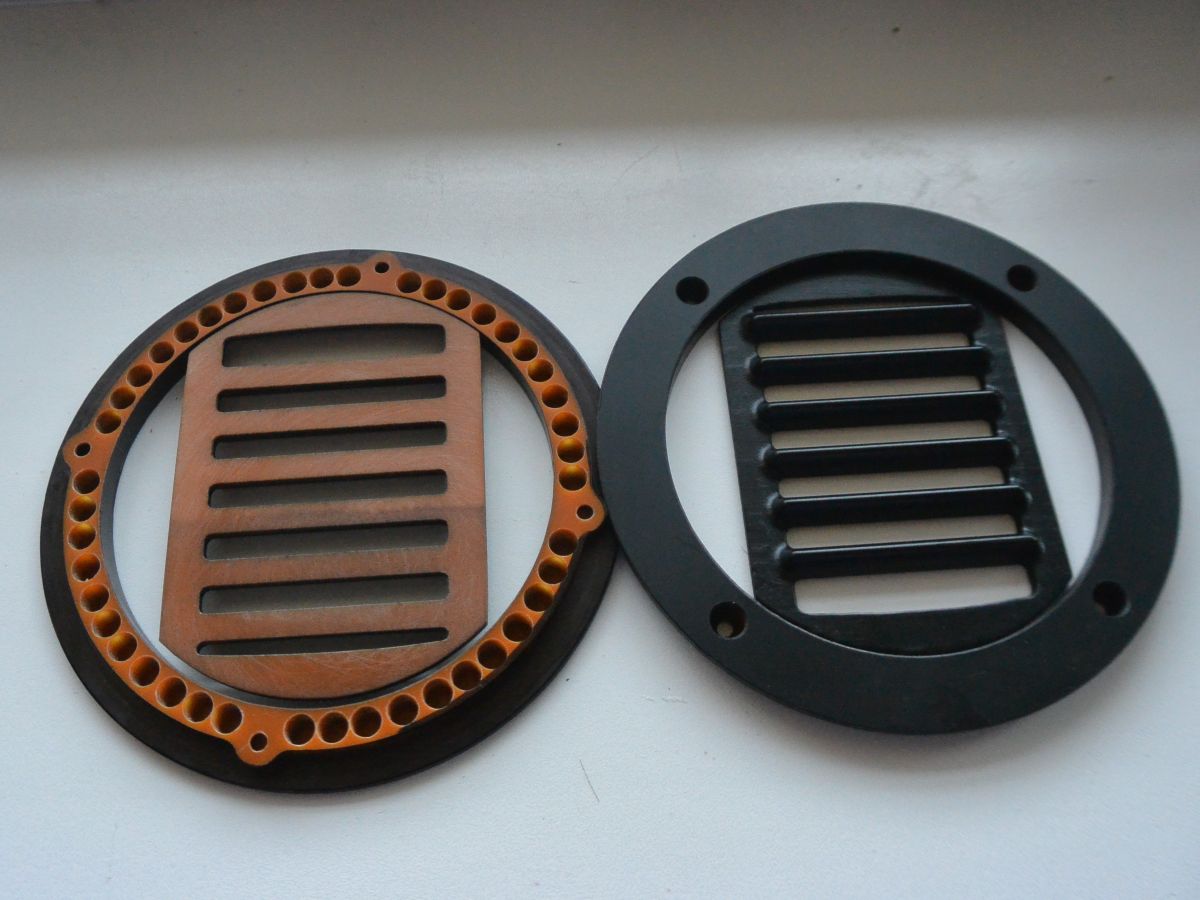

Детальки для мода дофазорных двоек.
